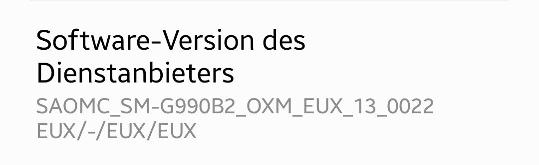

Wie L: @andy1954 schon geschrieben hat, wäre die Software-Version des Dienstanbieters hilfreich. Da ich das gleiche Smartphone habe, füge ich hier mal einen Screenshot bei. So sollte es bei Dir auch aussehen.
In der Tat sieht die Software-Version des Dienstanbieters etwas anders aus =>
SAOMC_SM-G990B2_OXM_EUX_13_0018
EUX/-/EUX/H3G
Das H3G deutet auf Hutchinson 3G hin, also ein Gerät, das ursprünglich für Großbritannien gefertigt wurde. Du könntest mal probieren, ob Dir über SmartSwitch auf einem PC ein Update angeboten wird. Ansonsten könnte es schwierig werden.
