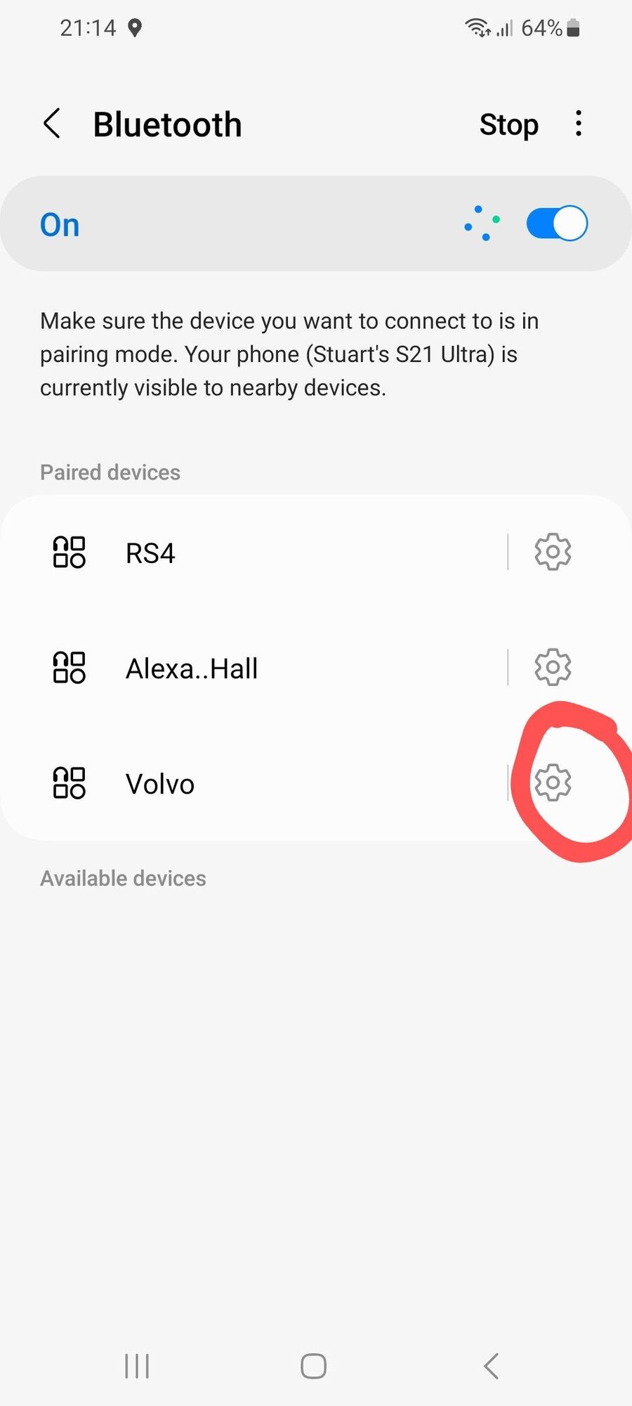

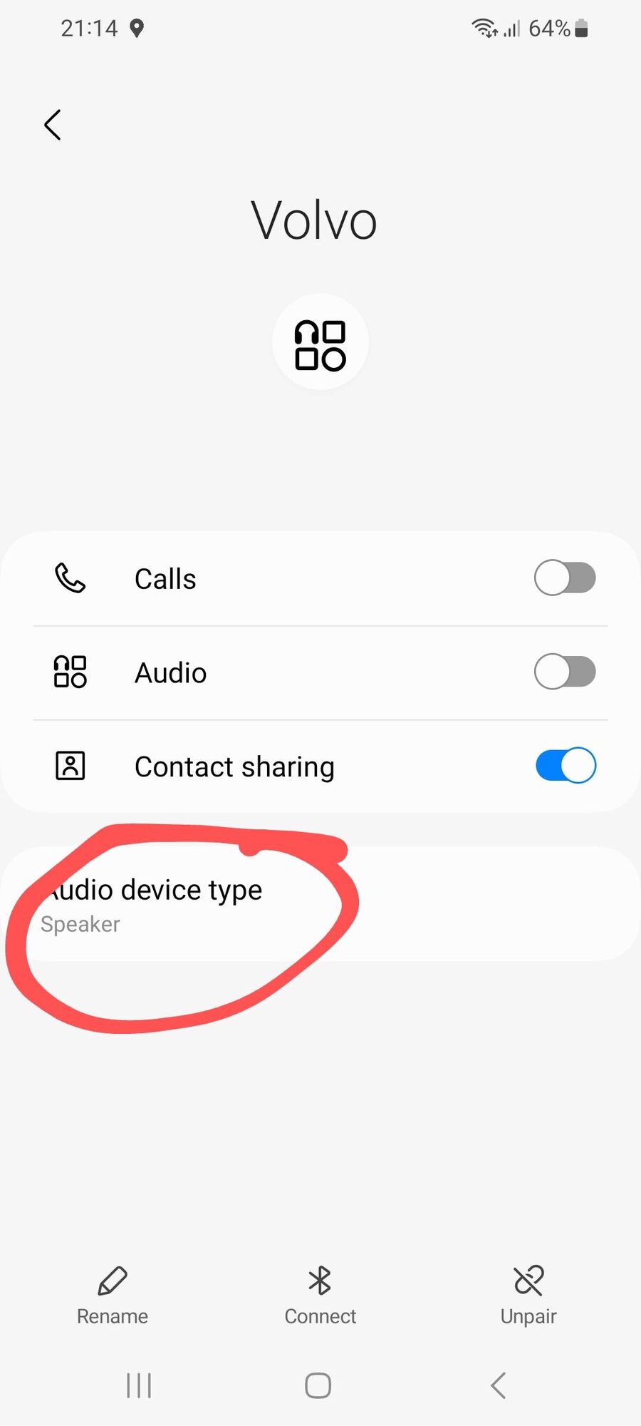

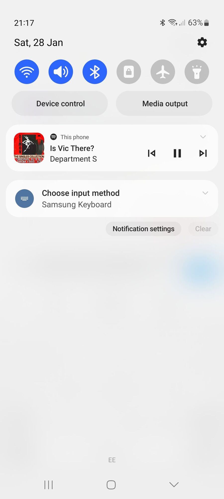

Ich habe mich gestern schlau gemacht... 1. Oben auf dem Bildschirm nach unten ziehen, um Zugriff auf BT/WiFi usw. zu erhalten.
2. Langes Drücken, um auf verbundene Geräte zuzugreifen, in meinem Fall ist mein Volvo betroffen.

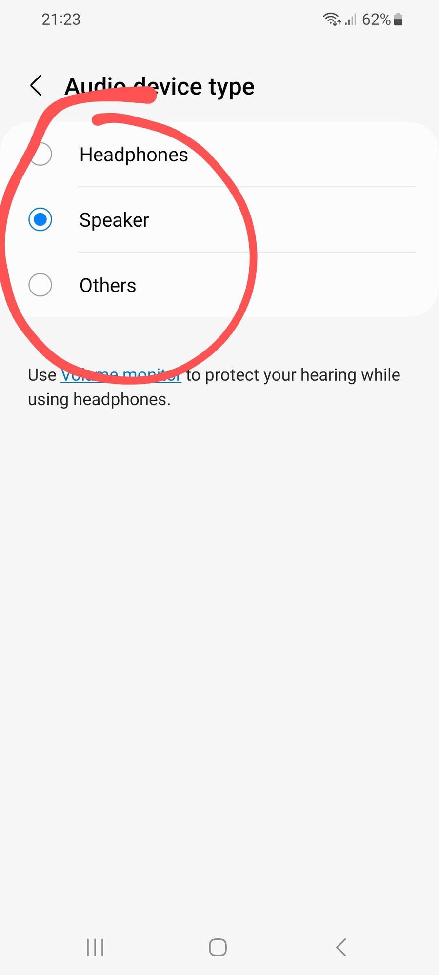

3. Klicken Sie auf das Zahnrad, um auf den Audiogerätetyp zuzugreifen, und stellen Sie die Optionsschaltfläche entweder auf Andere oder Lautsprecher.
Versuchen Sie das, es sollte funktionieren, lassen Sie mich wissen, wie Sie weiterkommen.

Diese Bilder sind sicher nicht in der richtigen Reihenfolge, aber Sie werden eine Vorstellung davon bekommen. ***** weiß, was ich getan habe, ich muss auf etwas geklickt haben.
