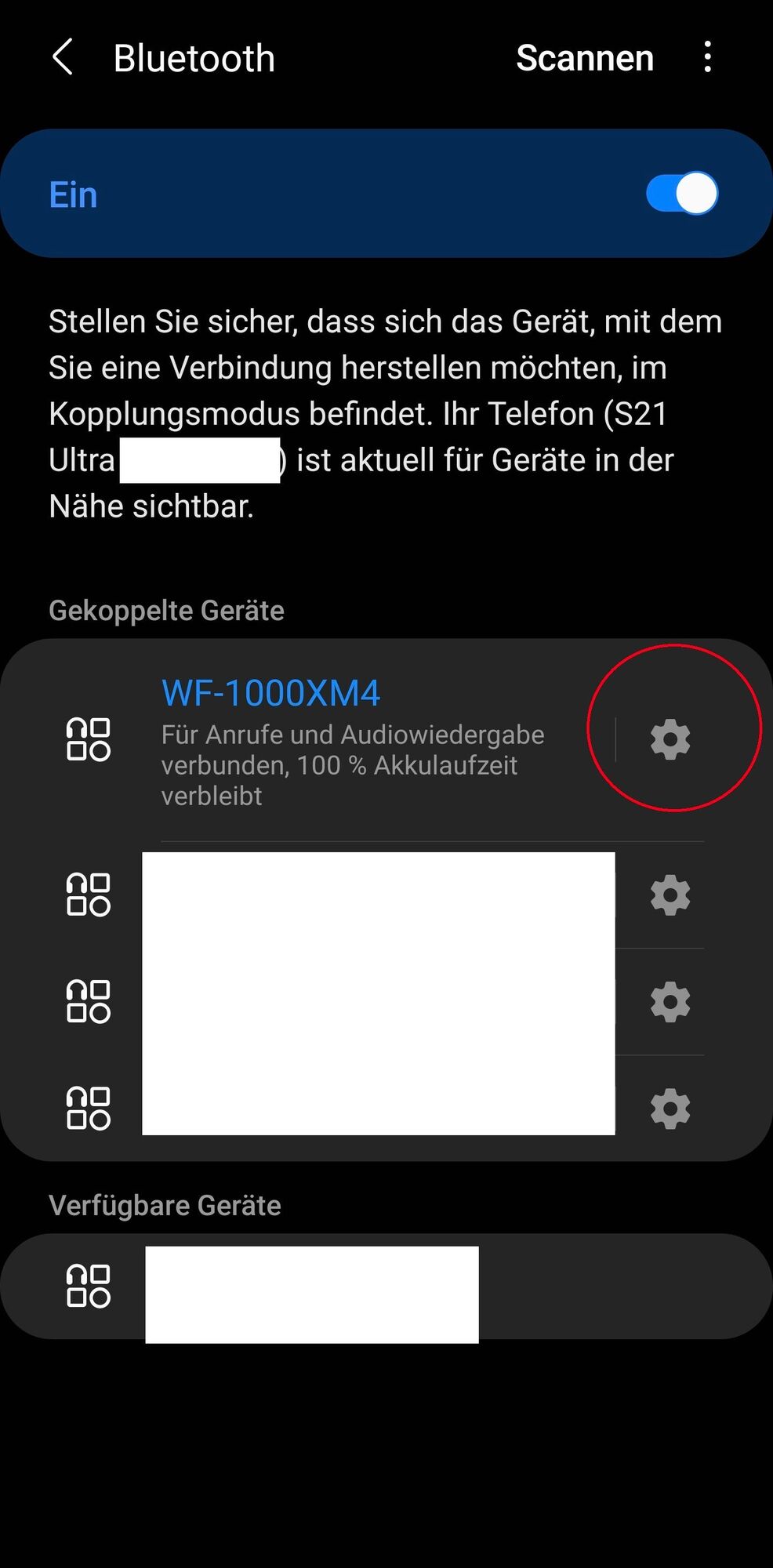

Ich habe die Sony WF-1000XM4, welche (natürlich, da Sony) LDAC unterstützen. Das S21 Ultra unterstützt ja auch offiziell LDAC. Unter Entwickleroption kann man ja das jeweilige Protokoll auswählen. Bei mir ist aber LDAC ausgegraut. Wenn man danach googelt, findet man auch andere, die das selbe Problem haben. Weiß jemand vielleicht, warum oder was die Lösung ist?
Was ich bereits probiert habe: Die Sony Headphone App geladen und dort "Priorität auf Klangqualität" ausgewählt. Laut irgendeinem Forum muss man in der App irgendwo "connect to 2 devices simultaneously" deaktivieren. Diese Option habe ich in der App nicht gefunden.
Sonst mache ich hier einen neuen Thread dazu auf. Habe hier bisher nichts dazu gefunden.

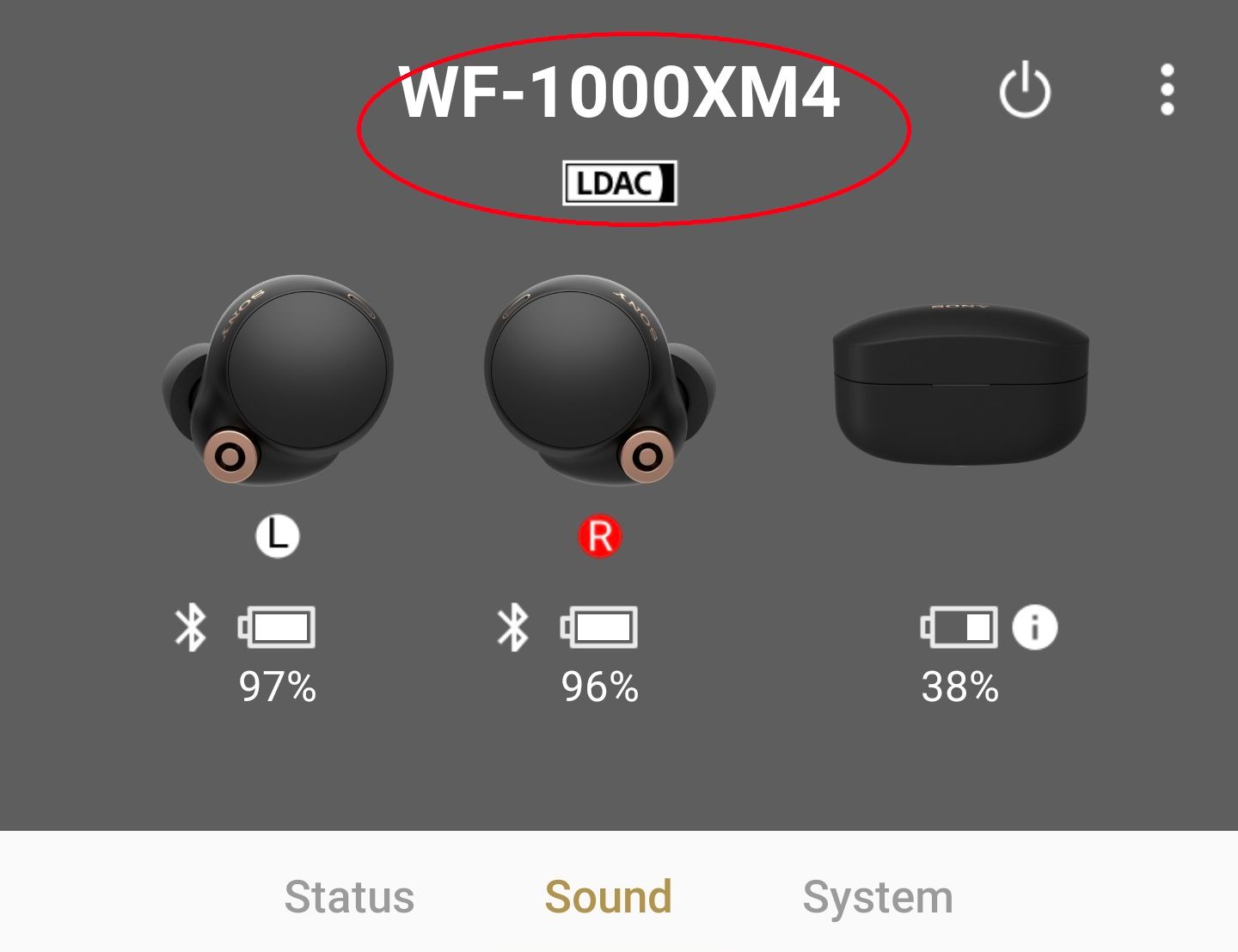

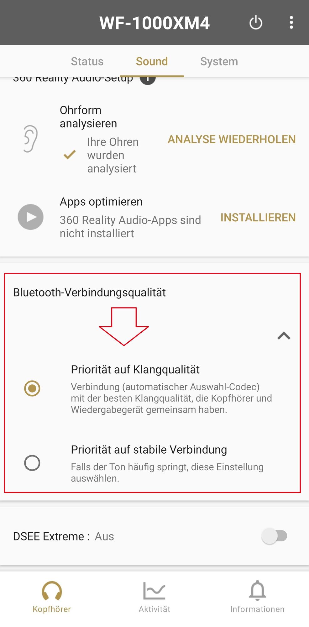

So, ich habe selber eben die Lösung gefunden. Nachdem man in der Sony Headphone App die Klangqualität als höchste Priorität gewählt hat,

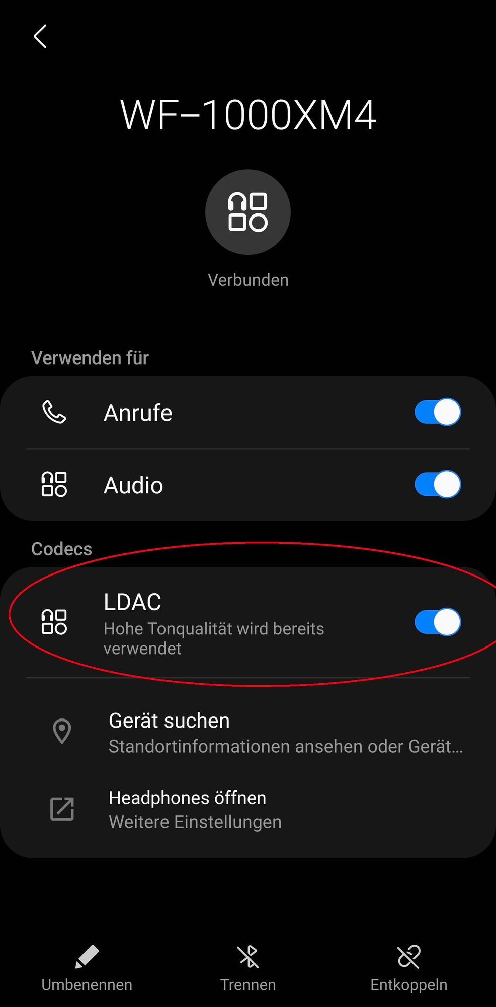

geht man in die Bluetooth Einstellungen und klickt auf das Einstellungsrad,
und wählt dort dann LDAC aus.
Bei mir ging das nur so. Nicht in den Entwicklereinstellungen. Man kann es unter den Entwicklereinstellungen nun prüfen oder bei der Sony Headphone App:
Davor stand bei mir AAC, egal, was ich probiert hatte.
