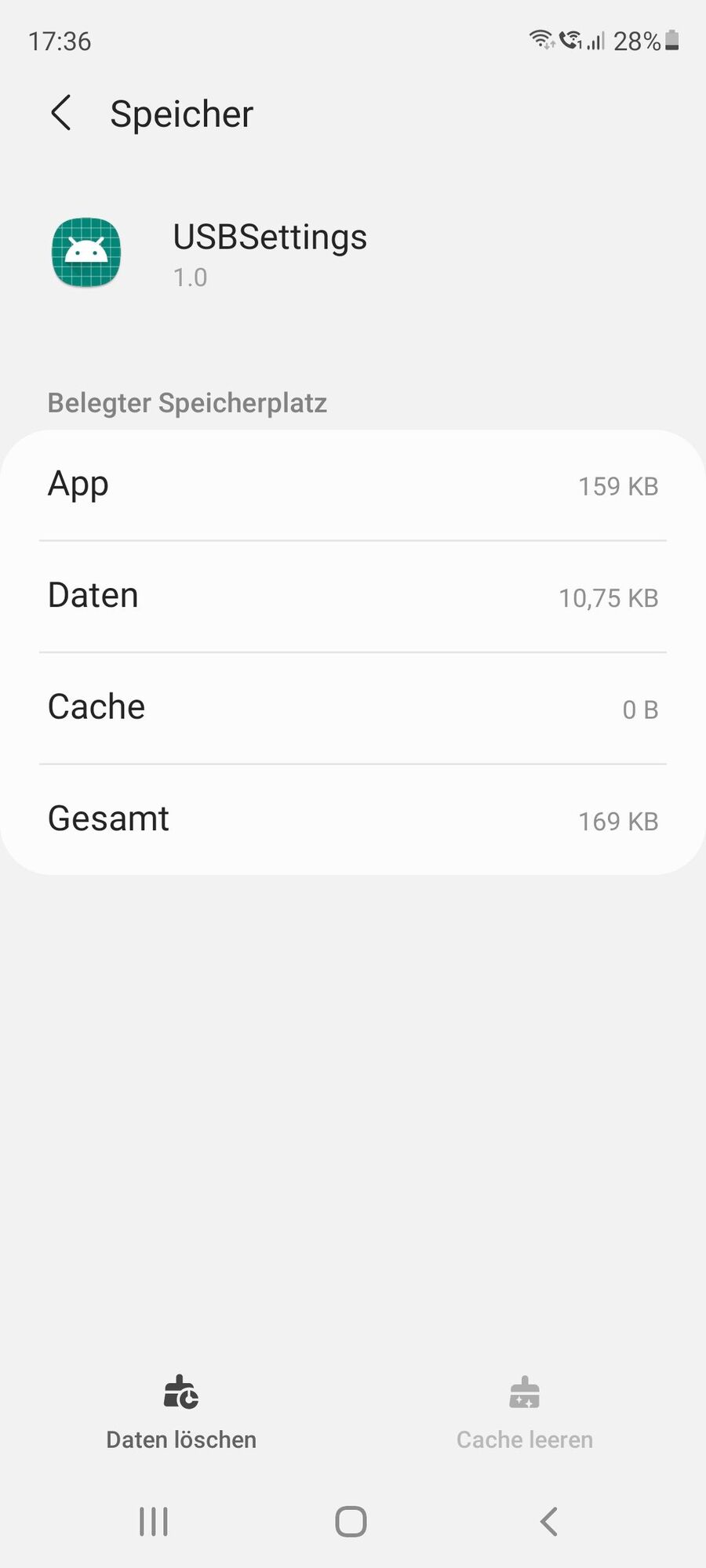

Hallo, ich habe seit Weihnachten das s20fe
Ich bin mir diesem Handy echt unzufrieden. Ich hab sehr viel erwartet und bin doch enttäuscht. Ich hatte vorher ein Huawei p20 und das war nicht schlechter wie dieses.
Aber nun habe ich das Problem, dass es seeeeehr langsam lädt. Funktion für das Schnellladen ist aktiv, ich benutze das original Kabel und das originale Netzgerät.
Ich lade das Handy jetzt seit ca 15 Uhr und es hat jetzt 49%
Das Huawei war in einer Stunde voll.
Wo liegt hier das Problem? Ich hab im Hintergrund nichts offen, bin nur jetzt grade über dieses Forum aktiv.
Würde das Handy am liebsten tauschen, aber das wird wohl nicht mehr gehen *1f614.png*
anbei ein Screenshot
