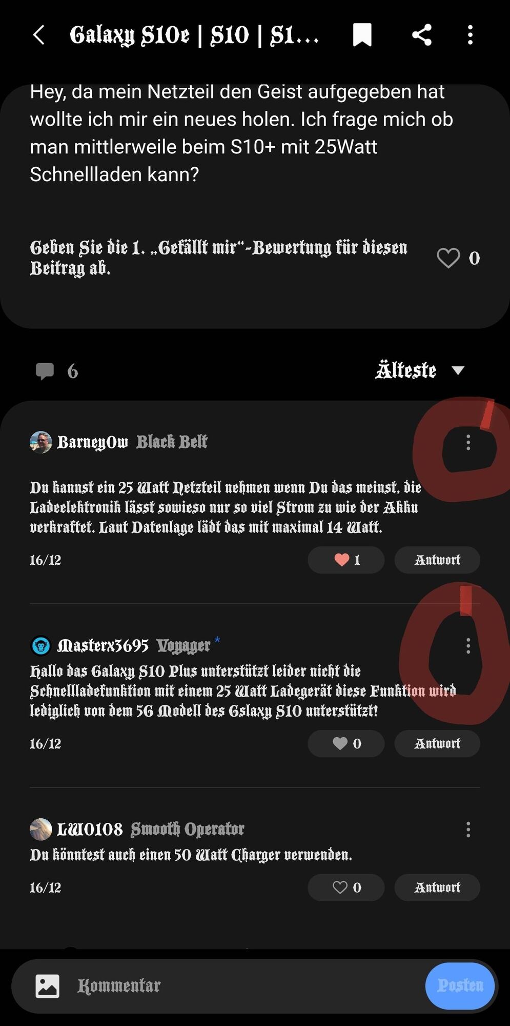

Hey, da mein Netzteil den Geist aufgegeben hat wollte ich mir ein neues holen. Ich frage mich ob man mittlerweile beim S10+ mit 25Watt Schnellladen kann? Gelöst! L: Gehe zu Lösung.

Du kannst ein 25 Watt Netzteil nehmen wenn Du das meinst, die Ladeelektronik lässt sowieso nur so viel Strom zu wie der Akku verkraftet. Laut Datenlage lädt das mit maximal 14 Watt.
Hallo das Galaxy S10 Plus unterstützt leider nicht die Schnellladefunktion mit einem 25 Watt Ladegerät diese Funktion wird lediglich von dem 5G Modell des Gslaxy S10 unterstützt!
\@ LW0108 Das geht aber wie BarneyOw schon geschrieben hat würde es nichts bringen weil das Handy den Ladestrom runterdrosselt!
Das war auch meine Frage, ob ich ein 25watt Netzteil verwenden kann ohne das es auf 15watt gedrosselt wird und das Handy mit den vollen 25watt lädt

L: @Vita04 Wie meine Vorredner schon geschrieben haben, ist das bei den 4G- Versionen der S10 nicht vorgesehen.
Wird sich auch nicht ändern, da diese Beschränkung hardwareseitig vorgegeben ist.
Ist leider so und insoweit ärgerlich, als das beim 6 Monate später erschienenen Note 10/ 10 Plus Laden sogar bis/ mit 45W möglich ist.
Die Suche hilft, da gibt es aktuell einen Thread. Das ist eine Hardwarebegrenzung zum Schutz des Akkus. Wie soll so etwas über ein Update verändert werden können?
