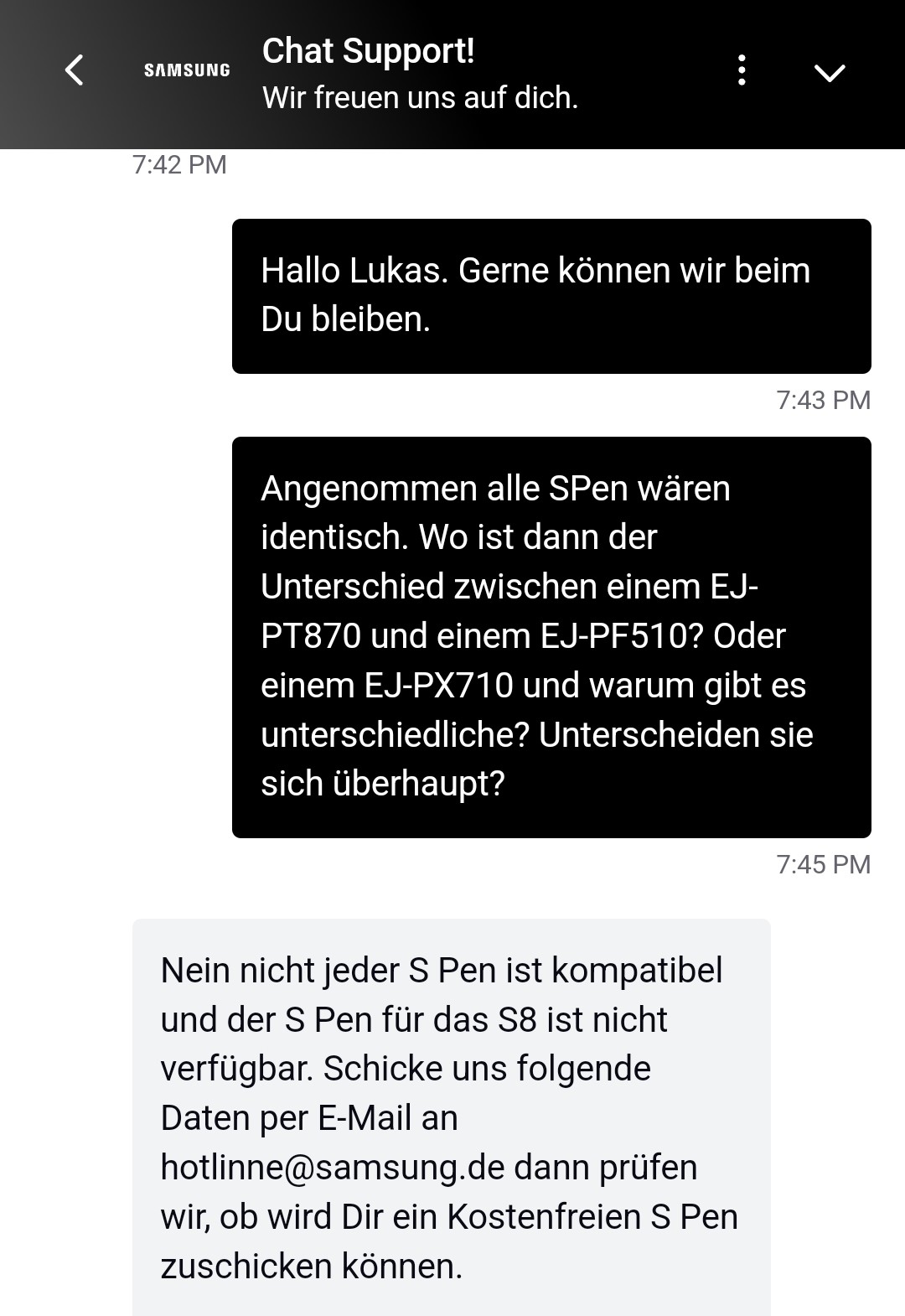

Vielen Dank. Warum macht dann SAMSUNG einem das Leben so schwer und schreibt es nicht einfach drauf? Teilweise steht ja das Model "wofür es sein soll" ja sogar fett außen auf der Verpackungsfront. Wo ist dann der Unterschied zwischen einem EJ-PT870 und einem EJ-PF510? Oder einem EJ-PX710?

Kann ich ja fast nicht glauben. Aber was soll's. Nicht kompatibel und nichts lieferbar. Dann muss ich wohl suchen ‍*m:2642.png**m:1f628.png*
Ob Sie mir nen Gratis Teil schicken halte ich Mal für ein Gerücht aber gut, ich versuchs *m:1f61c.png*

Der S Pen ist nicht verfügbar aber sie wollen dir einen kostenlos schicken *m:1f923.png*
Oje, wo holt samsung seine Mitarbeiter her?

Schrecklich kompliziert, wenn selbst der MA von Samsung da was anderes zu erzählt. Hab mir jetzt den "Originalen" zum S8+ bestellt. War mir dann doch zu heiß..

Moin Schwalbe9, danke für die Antwort. Verzeih mir die Frage aber: Warum solltest du mehr wissen, als der Herr vom Samsung Support? Ich würde mich ja freuen wenn es so wäre, jedoch verstehe bitte mein Misstrauen in diese Aussage. Klar macht sie Sinn, aber warum gibt es dann so viele verschiedene, wenn sie dann am Ende doch alle gleich sind? Müsste ja dann so sein, dass der vom S9 baugleich ist mit dem des S8. Warum haben sie dann eine unterschiedliche Bezeichnung?
