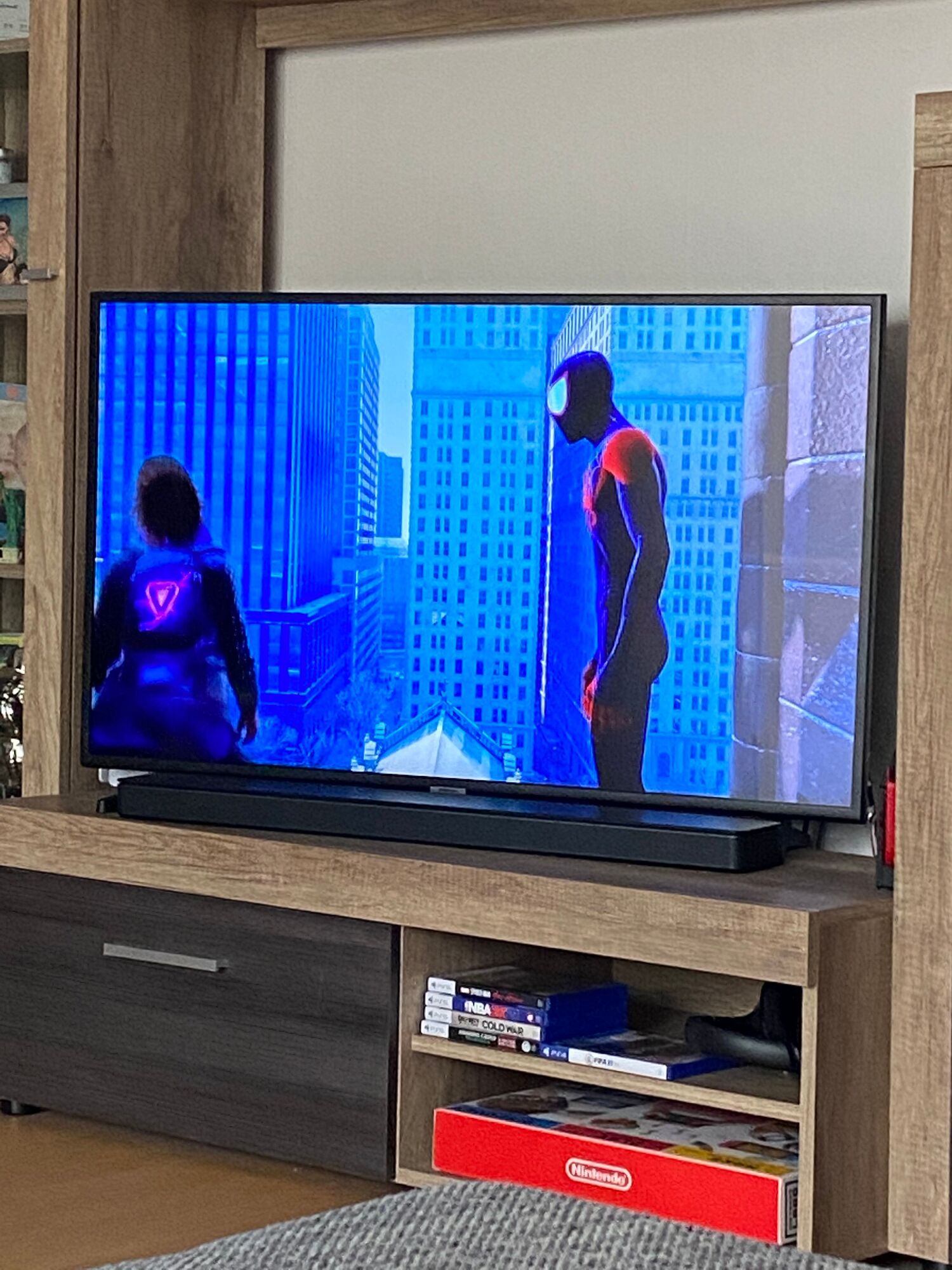

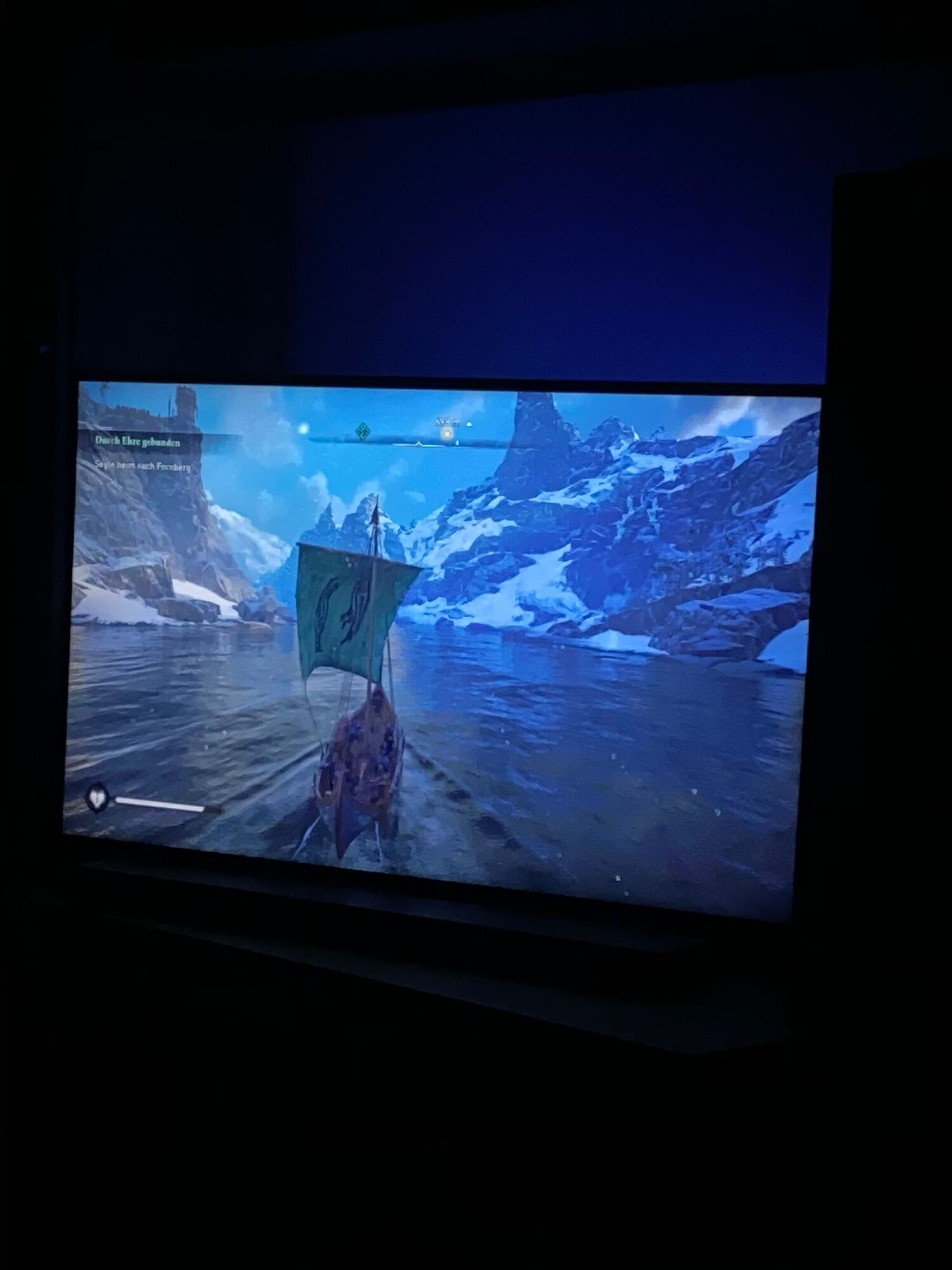

Hallo, ich habe ein kleines Problem unswar wenn ich auf der PlayStation 4 oder 5 etwas spiele wo es Tag ist (assassins Creed, spiderman) sieht das Bild leicht bläulich aus. Wenn es Nacht ist habe ich ein Perfektes Bild wo auch die Farben perfekt stimmen. Hab es mit der Hdr Einstellung an der playstation probiert und am tv alles mögliche probiert(. Erweitertes Signal, Bild Einstellung auf standart, dynamisch oder natürlich)
weiß jemand was das sein kann ?
Firmware ist die aktuellste drauf
mein tv ist der RU 7099
Hallo L: @Salva806,
sieht das schon seit Beginn der Nutzung so aus? Oder ist das erst seit Kurzem so?
Ich kann es ehrlich gesagt nicht zu 100 % sagen, glaube seitdem ich anfang des Jahres die Ps4 Pro hatte, habe ich es extrem gemerkt. Die ersten Spiele wo so aussahen war Mafia 2 Remaster. Und jetzt bei der Ps5 ist es bei Spiderman extrem
Habe es mal am Monitor probiert und da ist alles inordnung.
Wenn ich am Tv die farben erhöhe wird das blau immer stärker und wenn ich es sehr niedrig habe dann geht das blau weg aber dann stimmt das bild nicht.
Ist das ein Defekt oder ist es zu lösen ?
Ja habe alles zurückgesetzt. Hatte gestern Abend ein Telefonat mit dem Support von Samsung.
haben verschiedene Möglichkeiten getestet mit den hdmi Anschlüsse etc. Aber ohne Erfolg.
er meinte am Schluss das es Einstellungen bei der playsi gibt aber da habe ich auch alles getestet.
hi probier mal im TV Menü Einstellungen Allgemein Öko Lösung Umgebungslichterkennung ausschalten
