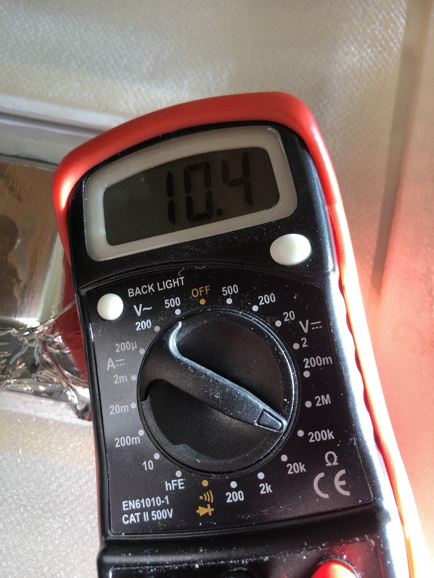

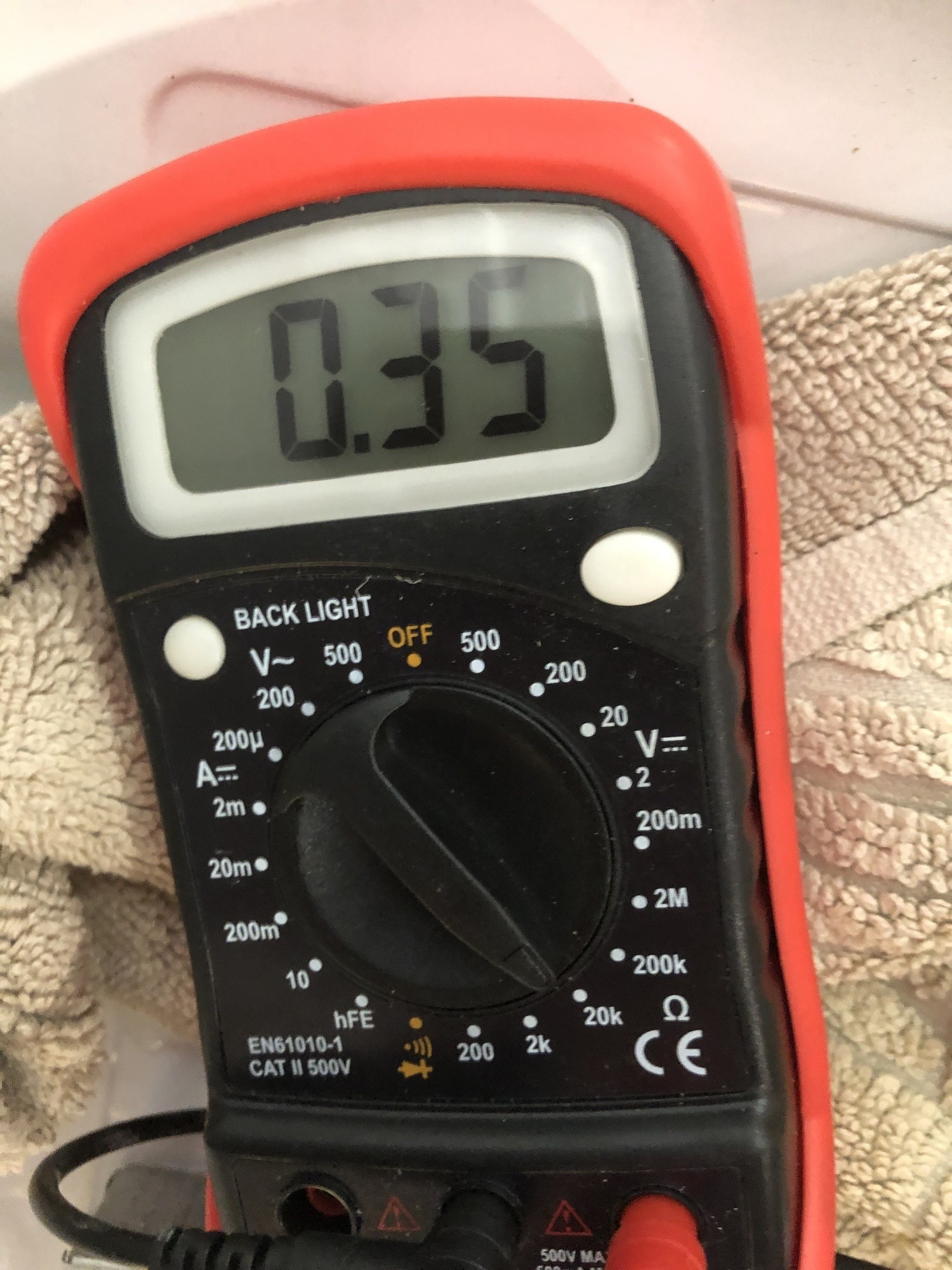

Habe jetzt die hintere untere Abdeckung abgenomen und gesehen das der Lüfter vereisst war und der Teil wo die Anschlüße für die Kuhlrippen aus der Hinterwand kommen. Haben jetzt einaml die beiden sensoren getestet (schwarzer Senasor an Kühlrippe u. weisser Sensor oben hinter Lichtabdeckung) beide haben eine wert von 3,5 ohm angezeit nachdem ich sie ne Zeitlang in der Hand hatte. Dies ist meines erachtens korekkt.

Der erste Heizer der an der Rückwand verbaut ist und sozusagen unter den Kühlrippen liegt, hatte ein wert von 0,35Ohm(siehe Foto)
Der andere Heizer der in der Unteren Abdeckung sitzt hatte ein Wert von 10,4Ohm(siehe Foto)
Wie gesagt mit den Werten kann ich jetzt leider nichts anfangen. Vielleicht hat ja einer ne ahnung wie man die Werte interpretieren kann und hat noch eins zwei tipps für mich
