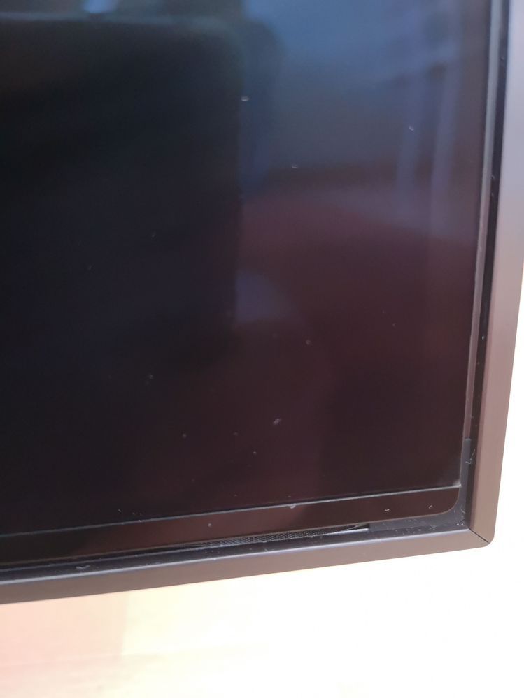

L: @Christian85 : bei Dir sieht man ja auch diesen Balken von dem Du den Streifen abgezogen hast oder ? Dieser ist laut Samsung auch ein Schutzstreifen, dessen Sinn denen auch nicht bekannt ist. Also warum die Polarisationsfolie nicht einfach komplett drüber geht unten. Hat so ne Breite von 0,4cm oder so und das dadrüber ist die Polarisationsfolie. Es gibt nur eine Schutzfolie, in die auch die Griffpolsterungen eingearbeitet sind. Bei Dir erkennt man ja auch eine Kante, allerdings sind Deine Ecken anscheinend etwas besser verklebt, wie Du in meinen Bildern siehst, wellt sich insbesondere die Ecke unten rechts leicht. Ob das nun sich irgendwann ablöst oder bombenfest bleibt weiß ich nicht. Momentan macht es noch gar nichts, aber wenn sich die Folie dann iwie weiterwellt wäre unschön. Hab diese Hauptfolie auch gar nicht berührt oder angefasst.
Aber danke für die Vergleichsbilder.
Bei mir wird nochmal nen Techniker draufschauen, da sich Samsung nicht sicher ist, ob das normal ist oder nicht.
Ich berichte mal, was sich diesbezüglich ergibt.
Nochmal zur Klarstellung: Diese Folie ist die Polarisationsfolie über dem Balken.
Hey danke für die superschnelle Antwort! *:smiling-face: ja, auch ich habe den untersten kleinen Streifen entfernt weil er so “abziehbar” wirkte.. ^^ aber den Rest will ich aktuell auch nicht entfernen solange ich nicht sicher weiß ob es nun entfernt werden soll oder nicht... da es das Bild absolut nicht beeinträchtigt und keine fassbare Kante (nichtmal mit Fingernagel) vorhanden ist will ich es erstmal lieber so lassen.. ja, ich habe deine Ablösung unten auch gesehen und mal bei mir verglichen... bei mir ist es recht fest und “ kaum “ sichtbar... mein Spalt wirkt auch etwas geringer zwischen eigentlichem Display Und Rahmen...
Geb bitte Bescheid sobald du was Richtiges vom Support in Erfahrung bringen konntest, wäre dir sehr dankbar! :falthand::) Viele Grüße und schön gesund bleiben! ;)

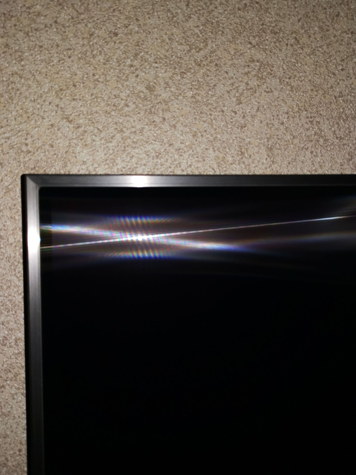

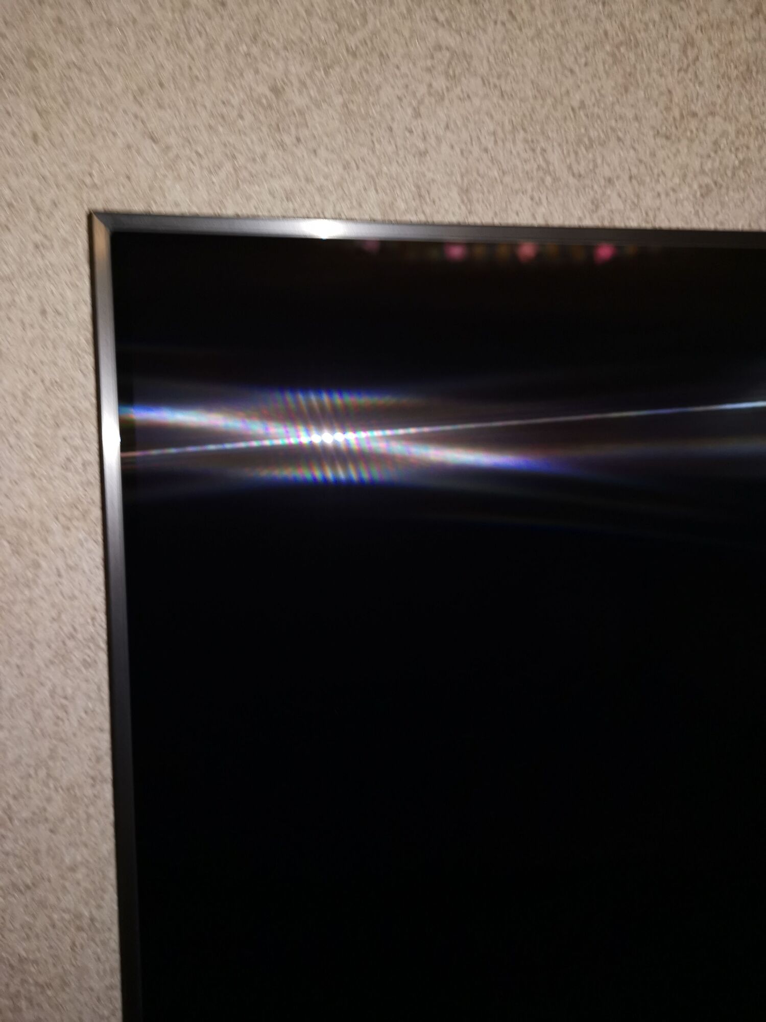

Für mich sieht das auf den Bildern nach einer Schutzfolie aus wg. den unsauberen Rändern und was mich besonders wundert, ist die Spiegelung.
Der helle Kreis ist doch sicher der Blitz vom Handy?
So sieht das bei mir beim Q 90 ohne Folie aus.
Bild aus ca.30 cm Entfernung.
Da ist nix mit runder Spiegelung. Das erste Bild ist mit, das zweite ohne Wohnzimmerlicht.
Hier noch ein Bild aus 1m Entfernung bei völliger Dunkelheit mit Handy-Blitz.
Es ist bei dem Q90 Panel nicht möglich eine kreisrunde Spiegelung zu erzeugen.
Auch nicht mi der Taschenlampe.

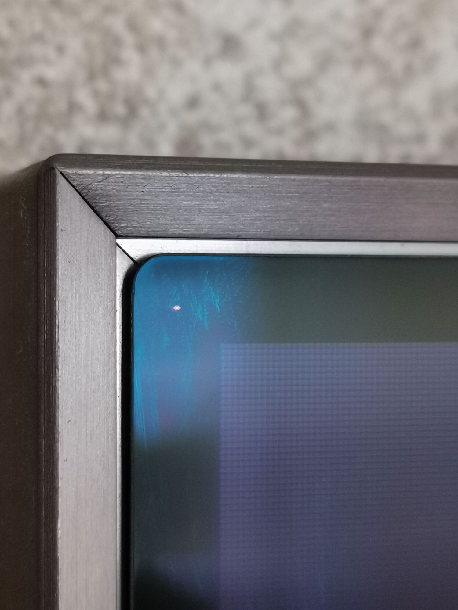

Ich habe hier noch mal ein stark vergrößertes Bild der oberen linken Ecke von Q 90 gemacht.
Da sieht man auch den Sensor. Wenn man z.b. mit dem Daumen kurz auf das Display fasst, ist die Stelle sofort
blau und man bekommt das ganz schlecht wieder entfernt.
Das sieht bei meinem Q85 genauso aus und verhält sich auch genauso. Man sollte das Display übrigens genau deswegen möglichst nicht berühren, denn wie gesagt bekommt man es 1. schlecht wieder weg und 2. putzt man dabei auch recht leicht diese lila-schimmernde Antireflexbeschichtung weg. Das ist aber ein hinlänglich bekanntes "Problem" und ist per Design so (wie ich in diversen anderen Threads zu diversen Geräten hier nachlesen könnte) und betrifft auch Geräte anderer Hersteller, sofern sie diese Beschichtung einsetzen.

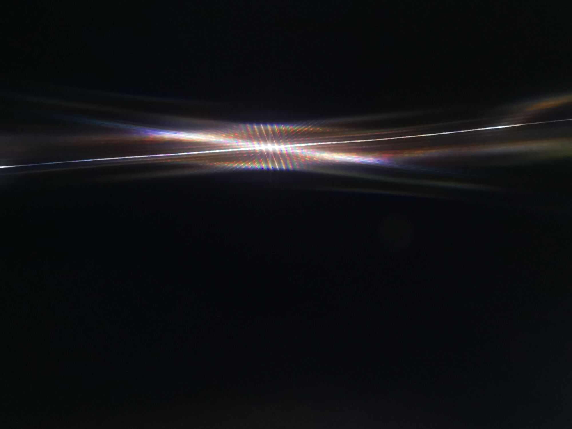

Diese Bilder habe ich bisher tatsächlich noch nicht gesehen. Ich stimme dir auch da zu: Auf keinen Fall ist bei mir eine runde Spiegelung zu sehen auf dem Display. Außerdem bekomme ich selbst mit Blitz keine so deutliche Lokal begrenzte Spiegelung hin. Werte ich auch als weiteres Indiz, dass die Folie nicht draufbleiben sollte.
Hier noch ein Bild dazu:

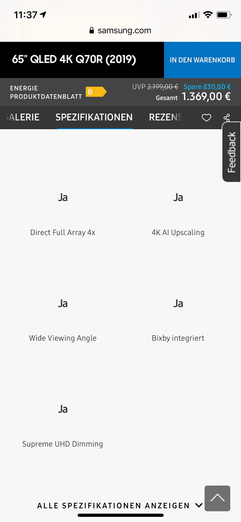

Stimmt, beim Q70R heißt es "wide viewing angle" statt "Ultra viewing angle" laut der Samsung Seite zu dem TV. Ja denke auch nochmal ein Q70R Bild mit Blitz zum Vergleich wäre gut..

@Lucki1313 schrieb: Ich habe hier noch mal ein stark vergrößertes Bild der oberen linken Ecke von Q 90 gemacht. Da sieht man auch den Sensor. Wenn man z.b. mit dem Daumen kurz auf das Display fasst, ist die Stelle sofort blau und man bekommt das ganz schlecht wieder entfernt.
Grüß dich, wo ist denn da ein Sensor? Ich habe diesen durchsichtigen Fleck auch, aber auf beiden Seiten und leicht versetzt. Ich denke fast das da etwas nicht in Ordnung ist. Habe den TV seit gestern. Wäre dir für Rückmeldung sehr dankbar
Die Aussage hat mich auch gewundert. Soweit ich das richtig in Erinnerung habe, las ich in der Anleitung, dass der Helligkeitssensor an der Unterkante des Gerätes sitzt. Diese zwei komischen Punkte habe ich aber auch bei mir in beiden oberen Ecken. Ich weiß nicht, was das genau ist, wüsste aber auch nicht, dass da eine Funktion hintersteckt.
