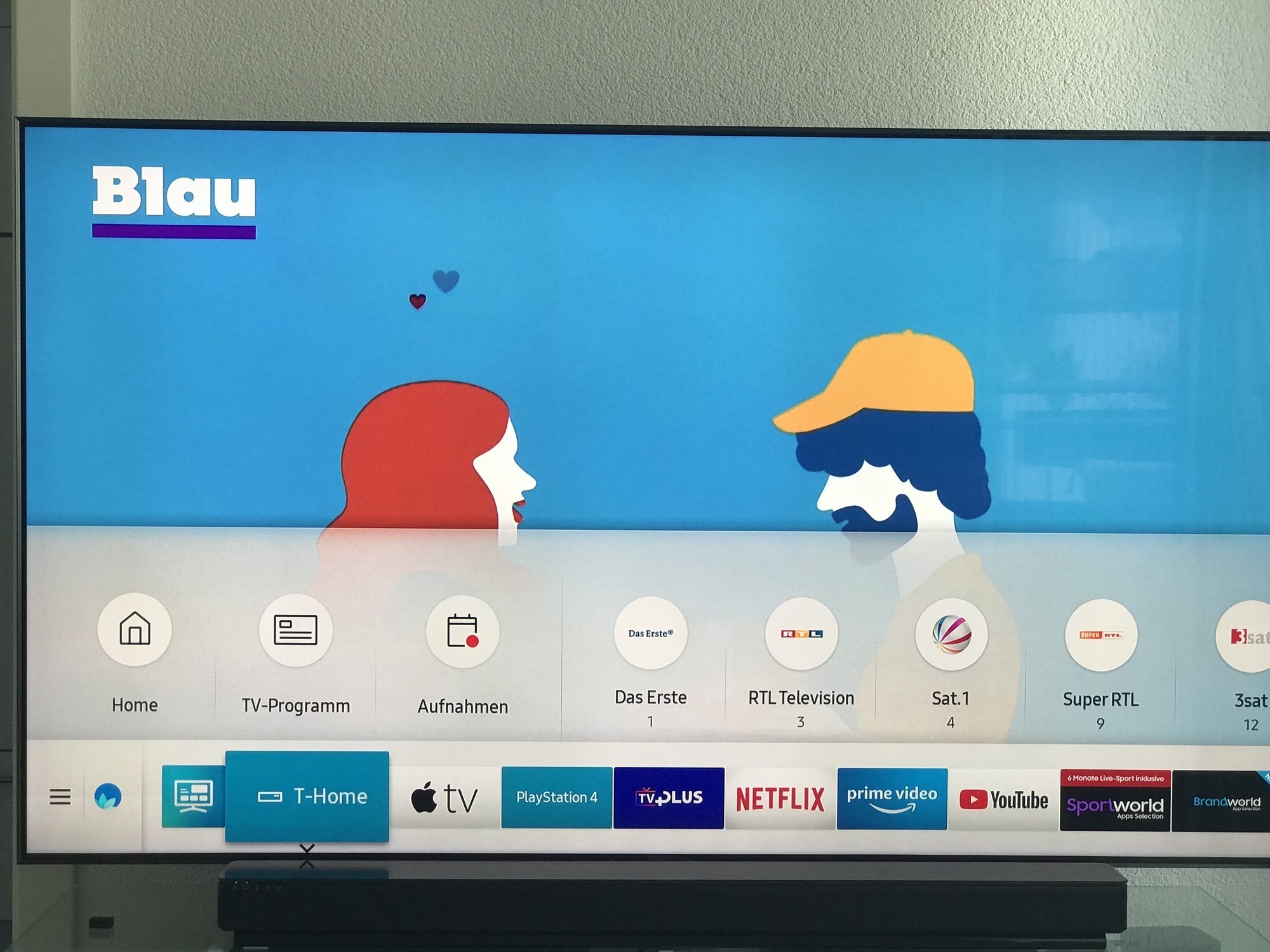

Schau mal, bei Naruma tauchen die Senderlogos auf.

Noch mal eine ergänzende Frage an dich, stimmen deine "am häufigsten gesehenen Sender" auf der Startseite mit den wirklich geschauten Sendern überein?
Bei mir ist dem nicht so und er übernimmt die auch nicht aus der Favoritenleiste. Daher stimmen nicht alle Kanalnummern nicht mit dem Sender-Symbol überein (Symbol "Sport1 - und es kommt z.B. Phönix).

Nein ich schaue überwiegend Sender von Sky und diese werden garnicht gelistet

Ja, das mit den Symbolen habe ich auch gesehen, deshalb habe ich ihm gleich die Frage gestellt.
Symbole sind zur Zeit bei mir alle da, nur stimmt es nicht mit der Kanalbelegung der FavoritenLeiste nicht überein ... und es kommen teilw. falsche Sender nach dem drücken.

hast du an deinem Receiver eine Favoritenliste eingerichtet ? Wenn ja, stimmen alle die Symbole mit den Sendern?

Ja Favoriten habe ich angelegt und stimmt nicht mit den häufig vorgeschlagenen Sendern des TV‘s überein

Ja, ich beende damit auch das Thema mit den Symbolen.
Es kommt halt nicht so oft vor das hier jemand auch IP-TV schaut und durch das Foto ist es mir halt gleich in Auge gefallen, mal nach zu fragen. Danke !!!

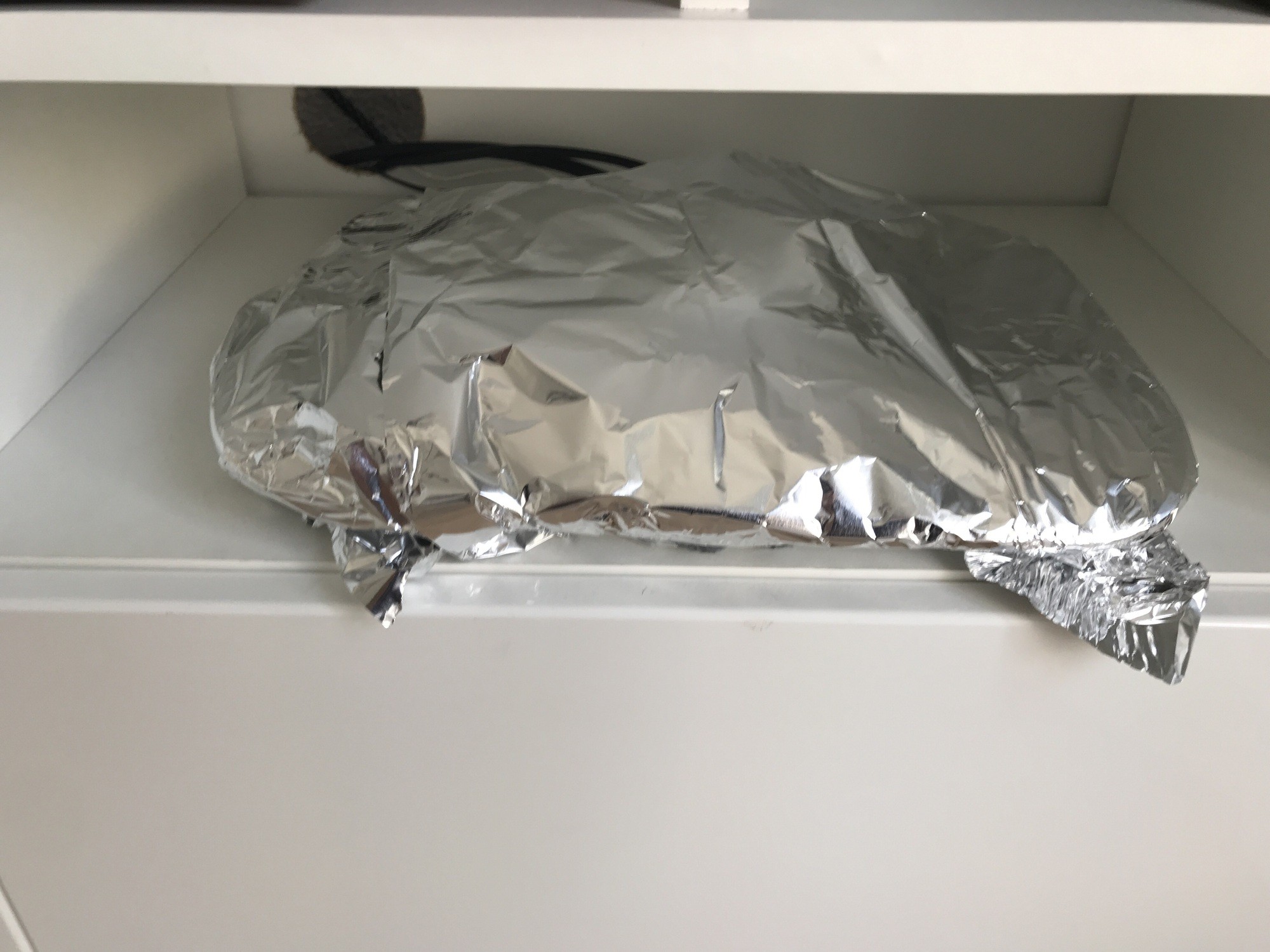

Telekom Receiver lässt sich auch durch eine Decke steuern. Hab ihn komplett abgedeckt :laugh:

Ich würde nochmal den "Deckentest" machen. Wenn es eine Infrarotverbindung ist, dann wird es daran liegen, dass der Fernseher keinen oder den falschen Infrarot-Befehl sendet. Mich wundert es, das überhaupt der Receiver angeht. Bei meinem Audio Receiver wird weder das Einschalt- noch das Ausschaltsignal vom Fernseher per Infrarot gesendet.
