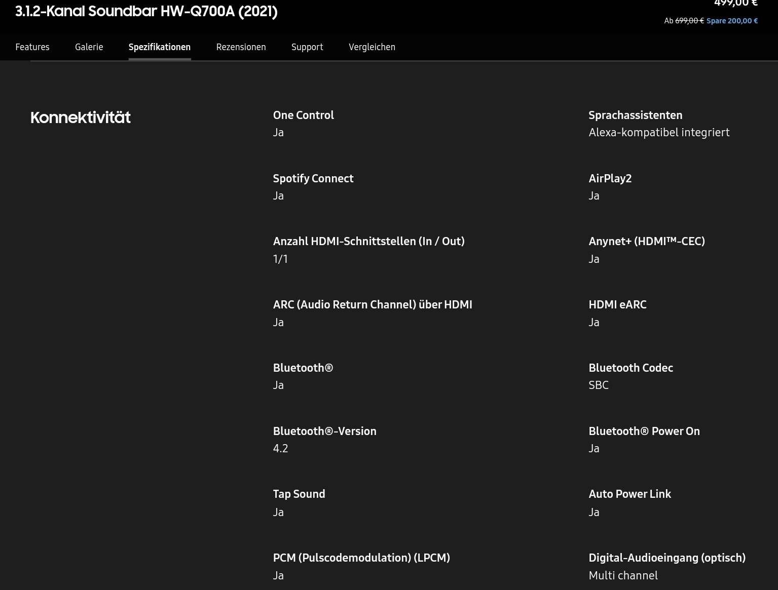

    Wieso geht die Soundbar bei dir nur über WiFi?
    Die hat doch eigentlich auch eine HDMI Schnittstelle mit ARC bzw. eARC und Anynet+ (so steht es zumindest in den Spezifikationen)
