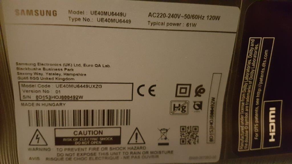

Ich habe folgendes Problem bei einem bei SATURN gekauften UE40MU6449U (in Ungarn produziert):
Laut technischer Daten beherrscht dieser Typ PVR und Timeshift.
Jedoch beim Versuch, diese Funktion aufzurufen (mit und ohne angeschlossener HDD) erhalte ich immer die Meldung 'Nicht verfügbar'.

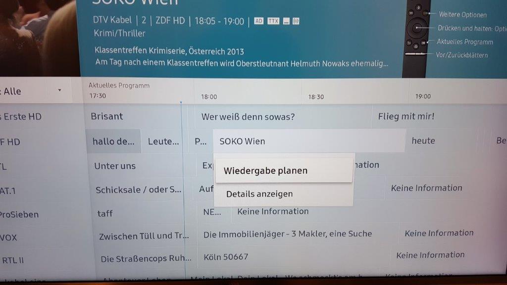

Auch im Programm-Guide (EPG) müsste sich bei Auswahl einer Sendung ein Menü mit drei Optionen:
  • Aufnahme planen
  • Wiedergabe planen
  • Details anzeigen
öffnen.
Nicht bei mir. Ich sehe nur zwei Menü-Optionen. 'Aufnahme planen' fehlt (siehe Screenshot unten).
Bei einem Aussteller im SATURN-Markt konnte ich sehen, dass die Option der Aufnahme bzw. Timeshift immer angeboten wird - egal, ob eine HDD angeschlossen ist oder nicht.
Bestenfalls bekommt man normalerweise eine dedizierte Fehlermeldung - niemals aber ein 'Nicht verfügbar'.

Hier ein Update von mir, der vor dem gleichen Problem stand:
Eine Charge MU6449 hatte die Fabrik fehlerhaft konfiguriert verlassen, erkennbar z.B. in der Menueübersicht "TV-Programm" an der abgebildeten schwarzen Fernbedienung rechts oben.
Ein Anruf bei der Supporthotline und mit einer Remotesitzung, mit der der Techniker im Servicemenue ( mit sehr interessanten Einstellungsmöglichkeiten und Infos) die richtige Grundeinstellung wählte, war das schnell behoben. Jetzt ist alles so wie es soll.
Resettet wurde dadurch nur die Bildeinstellung.
