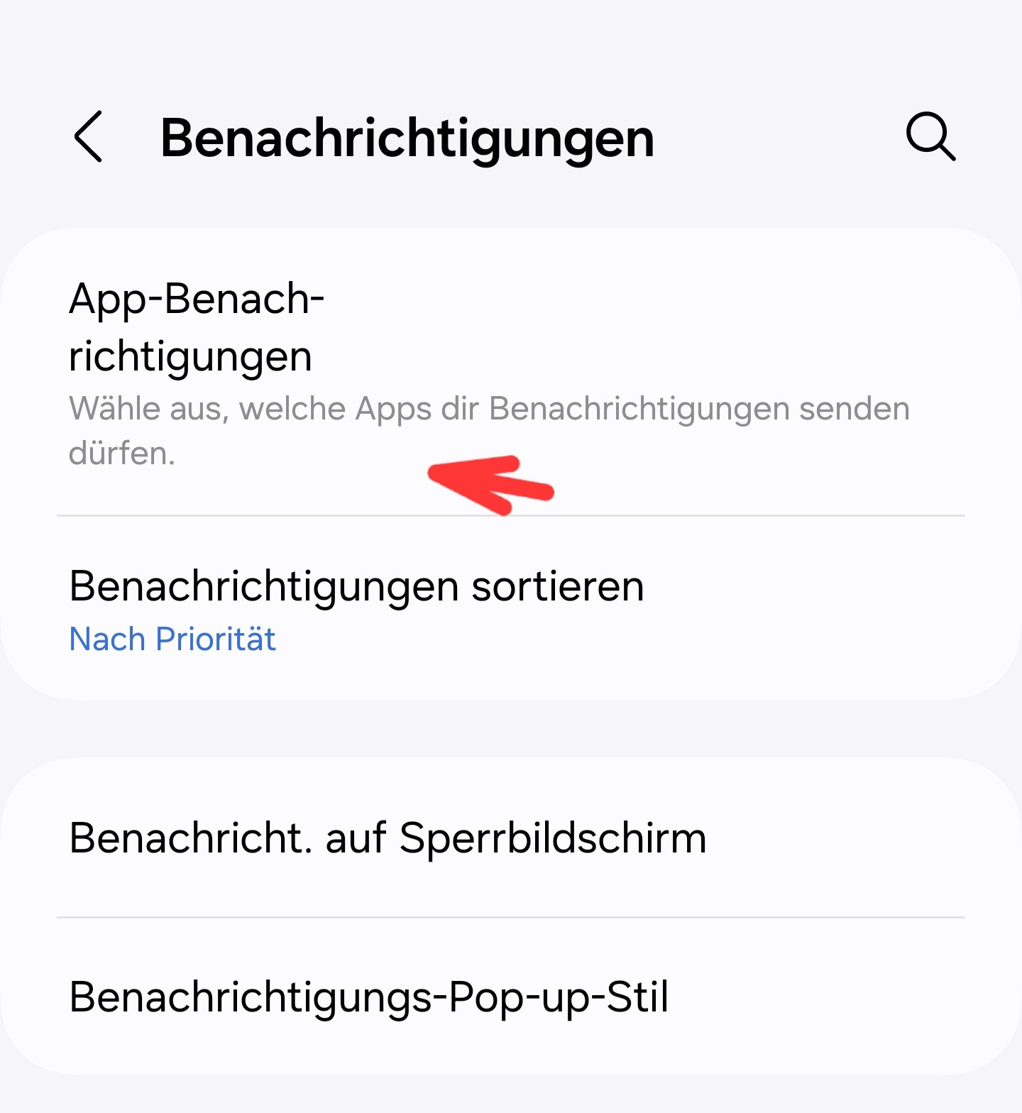

Hallo L: @Rudi01. *m:270c.png*
Schau mal in die Einstellungen > Benachrichtigungen, ob dort die entsprechende App aktiviert ist.

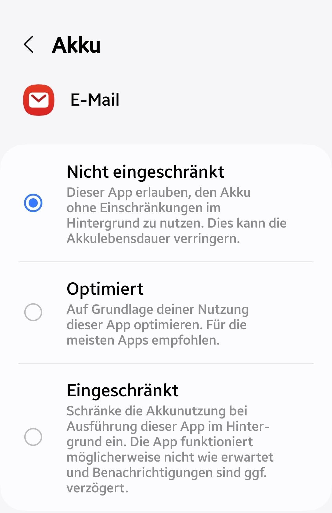

Hast Du Energie-Sparmaßnahmen aktiviert? Außerdem ist es aus meiner Erfahrung sicherer, wenn die Akku-Nutzung bei solchen Apps auf 'Nicht eingeschränkt' steht. Es kann sonst passieren, dass die App im Ruhemodus ist.
