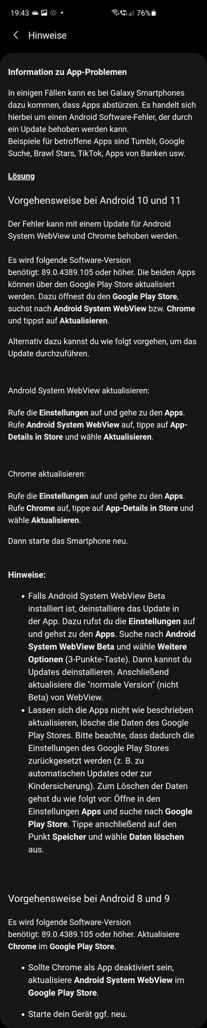

Seid einiger Zeit habe ich immer wieder Probleme mit diversen Anwendungen. Das stellt sich so dar, dass die App der Meinung ist, dass kein Internet vorhanden ist.
Beobachtet habe ich das unter anderem bei WetterOnline, Xing, Facebook, Google News...
Ich vermute, dass alle diese Apps die Webview verwenden und dass es damit Probleme gibt. Vom Internet trennen (also zB WLAN deaktivieren oder Flugmodus aktivieren) hat leider keinerlei Effekt gehabt. Lediglich ein Neustart des Handy hilft. Allerdings ist das Problem dann nach ein paar Tagen wieder vorhanden.
Hat jemand eine ähnliche Beobachtung gemacht?
Die Probleme mit Webview hattest Du aber mitbekommen?
Schau mal nach Updates im Google Play store, und öad sie runter, ich hatte das gleiche Problem und bei mir hat es geholfen.
Ja, da bin ich total up-to-date. Genauso auch im Galaxy Store und auch bei den System Updates (März 2021)
Ja, das hatte ich auch schon gesehen. Ich bin eigentlich mit meinen Apps immer up-to-date. Android System Webview habe ich in der Version 89.0.4389.105 vom 22.03.2021.
