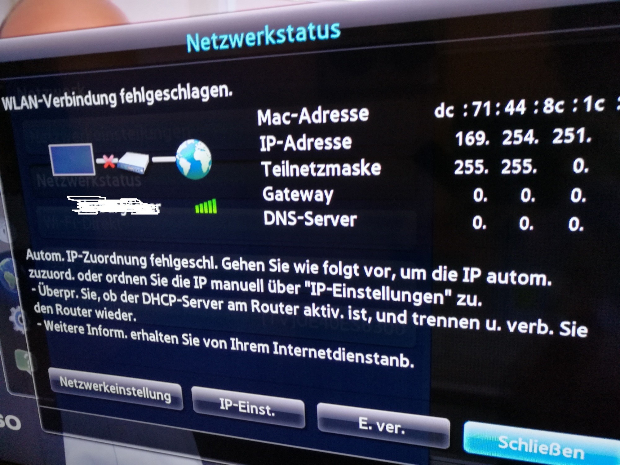

Das Problem mit der Verbindung über WLan besteht weiterhin. Das Gerät schafft es offenbar nicht, sich eine vollständige IP usw automatisch zuteilen zu lassen (siehe Bild). Ein Teil der Felder bleibt jedes Fall Mal auf "0".
Alle anderen Geräte hier im Haushalt - Laptops, PC's, Smartphones - beziehen automatisiert eine IP ohne Probleme und verbinden sich mit dem Router ohne Weiteres.

@KiCasch schrieb:Hi daimlerbenz, ich habe eben das TV Gerät per Kabel mit dem Router verbunden. Die Verbindung funktioniert dann problemlos, die IP-Zuordnung erfolgt auf Anhieb und vollständig. Logischerweise lädt er mit der Kabelverbindung dann auch deutlich schneller z.B. bei Netflix. Router ist übrigens: FritzBox 7412; FRITZ!OS: 06.85 (aktuell meines Erachtens). Smart-Hub-Version: 4.6261-5.0 (habe ich nach Erwerb aktualisiert). Das Problem mit der Verbindung über WLan besteht weiterhin. Das Gerät schafft es offenbar nicht, sich eine vollständige IP usw automatisch zuteilen zu lassen (siehe Bild). Ein Teil der Felder bleibt jedes Fall Mal auf "0".
L: @KiCasch
Da die Verbindung per Lan-Kabel funktioniert verbinde bitte den TV noch mal mit dem Kabel und notiere dir die daten aus dem Netwerkstatus.
Also die
IP-Adresse
Teilnetzmaske
Gateway
DNS-Server
dann versucht du wieder die Wlan Verbindung mit manueller Eingabe und gibst die Daten dort ein.
Sollte so funktionieren.
Sollte dann so aussehen
IP-Adresse :192.168.178.... <- deine IP Adresse
Teilnetzmaske: 255.255.255.0
Gateway: 192.168.178.1
DNS-Server: 192.168.178.1
Versuche es und berichte.
