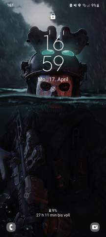

Habe vor so 2 Monat mein mein Handy Akku neu umgetauscht. Seit dem lädt es nicht mehr gut. Im Bild steht 27 STUNDEN bis voll. Weiß jemand woran das liegt
Damit eine schnelle Ladung erfolgen kann, reicht es nicht aus, dass + und - verbunden sind. Es ist auch wichtig, dass die Datenleitungen funktionieren, um den Strom ordnungsgemäß zu übertragen.
Es besteht die Vermutung, dass beim Austausch des Akkus eine Verbindung zu den Daten gelöst wurde. Versuchen Sie daher zu überprüfen, ob die Datenübertragung über das Kabel noch funktioniert.
