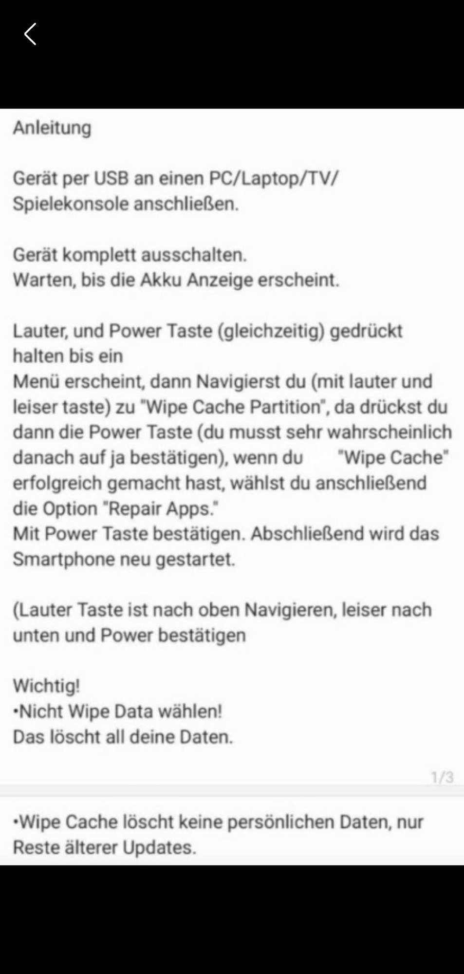

Hast du nach dem Update, Wipe Cache Partition durchgeführt?
Davon höre ich gerade ehrlicherweise zum ersten Mal. Aber ich werde da mal einsteigen! Danke schon mal für den Tipp
Wipe Cache und Repair Apps wurden direkt nach dem Update bereits von mir gemacht
Ich habe das schon öfters nach Android Upgrades gemacht. Das Problem mit dem S21 FE hat das aber nicht behoben.
Bei mir hat es das Problem leider auch nicht gelöst. Vielleicht hat ja jemand noch andere Ideen. Auf einen Werks-Reset würde ich gerne verzichten *m:1f62c.png*
