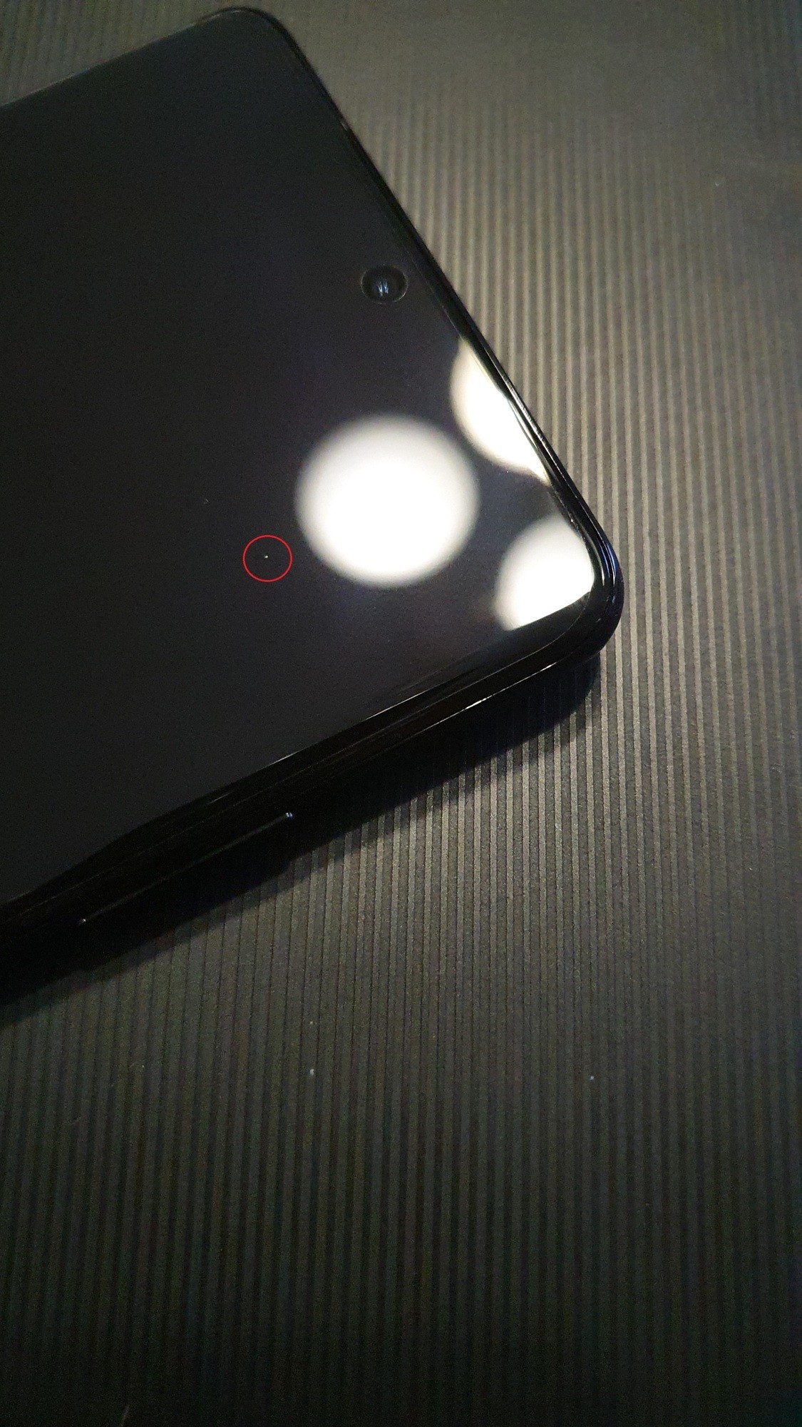

Hallo. Bin seit ein paar Tagen stolzer Besitzer eines S21 Ultra. Hammer Smartphome.
Leider habe ich jetzt festgestellt, das ich im Display wohl ein Pixelfehler habe.
Das komische ist, das reflektiert auch wenn das Smartphone ausgeschaltet ist. Was ja eigentlich gegen ein Pixelfehler spricht.
Oder ist da etwas unter der Schutzfolie?
Gruß
    Ist schwer zu sagen. Ich möchte aber gerne die Folie ab Werk nicht abziehen, weil die eigentlich perfekt sitzt. Wie gesagt, komisch ist nur wenn das Handy ausgeschaltet ist sieht man beim drehen des Handys immer noch diesen leuchtenden Fehler. Ist abhängig vom Blickwinkel.
    Geh halt mim Fingernagel drüber. Das spürst du wenn was drunter ist.
    Ein toter\defekter Pixel ist bei ausgeschaltetem Display schwarz
    Hallo. Habe ich gerade gemacht. Man sieht immer noch diesen defekten Pixel.
    Ich glaube mittlerweile das ist irgendein Staubkorn unter der Schutzfolie. Der Reflektiert dann auch das Umgebungslicht wenn das Handy aus ist.
    Wenn du es genau wissen willst, musst du wohl oder übel die Folie abziehen.
