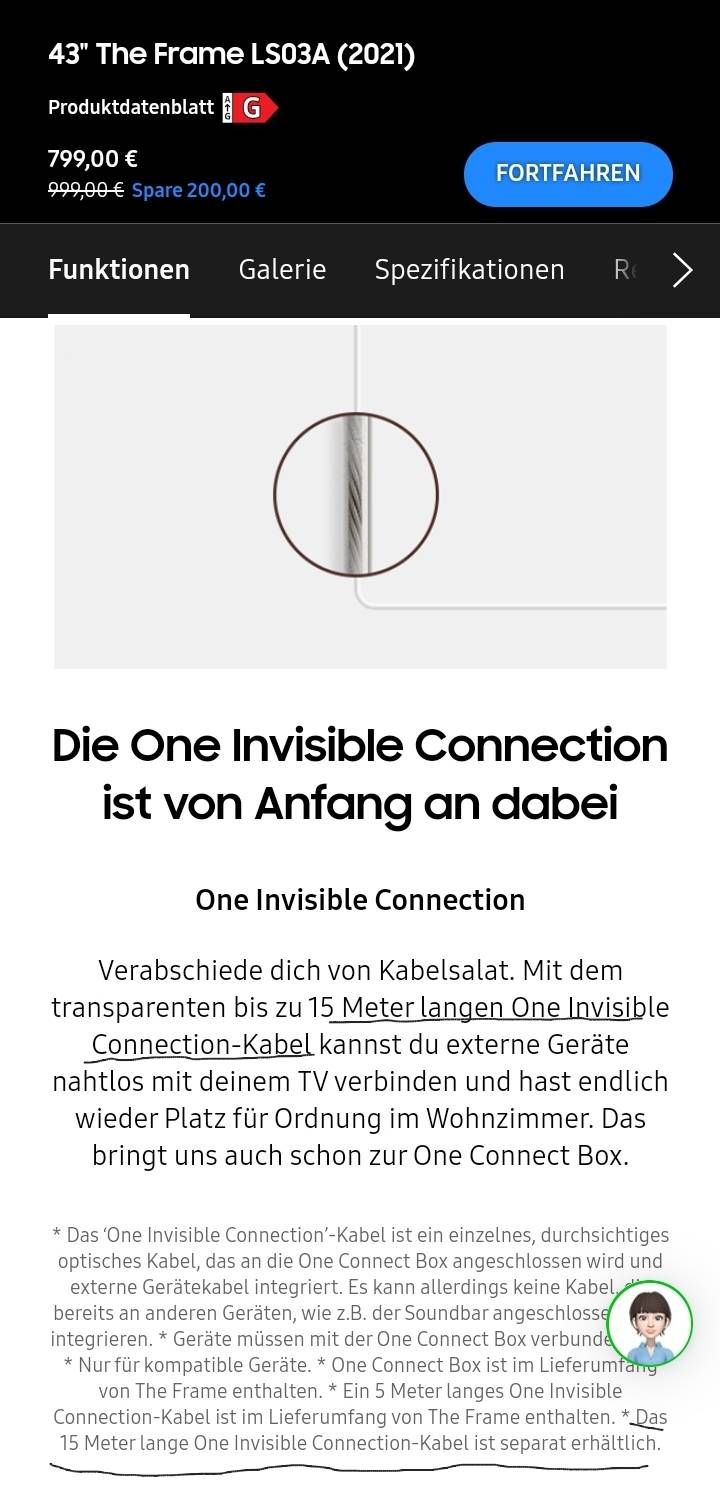

Ich habe den 43“ The Frame 2021 (QE43LS03A) und benötige ein längeres Kabel, passt das VG-SOCR15/XC (15 m), dazu?

Samsungs eigene Webseite zum Frame erwähnt auch ein 15m Kabel der separat erhältlich sein soll.
Das ist der einzige den Samsung verkauft.
Der Support hat dir wahrscheinlich einfach gesagt, was sie auf der 2019er Webseite gelesen haben. Da ist nämlich (logischerweise) nichts von der 2021er Serie erwähnt worden.
Hier noch im Screenshot, die offizielle Produktwebseite.
https://www.samsung.com/at/lifestyle-tvs/the-frame/ls03a-43-inch-the-frame-art-mode-4k-smart-tv-blac...
Hey. Ja, der VG-SOCR15/XC ist Kompatibel mit dem LS03A.
Es ist das einzige 15 Meter Kabel von Samsung und wird auch als solches auf Support Webseiten für den LS03A erwähnt.
Sauteuer ist er, aber dürfte seinen Job erledigen. *1f61c.png*
