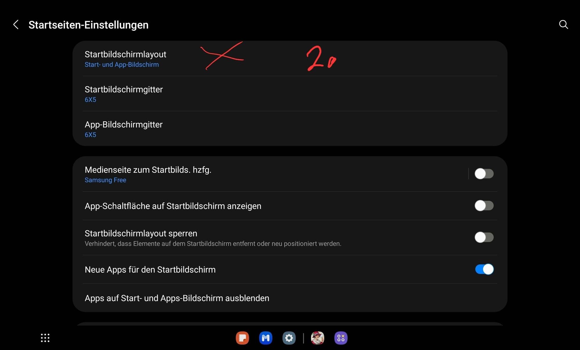

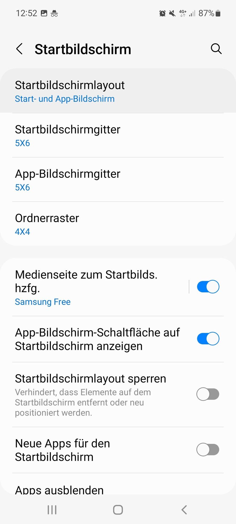

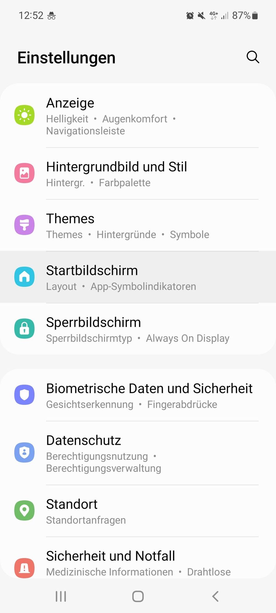

Geh mal auf Menü - Einstellungen - Startbildschirm und dann auf Startbildschirmlayout. Schau nach, ob dort "Start- und Appbildschirm" aktiviert ist oder nur "Startbildschirm" eingestellt ist.
Das letzte Update kann nicht deinstalliert werden.
Es gibt auf meinem Samsung Smartphone mit Android 12 kein Menü - Einstellungen - Startbildschirm und dann auf Startbildschirmlayout

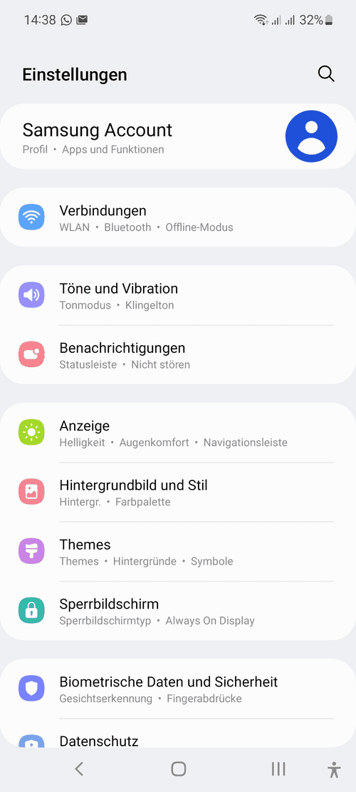

Ich habe das A52s 5G mit Android 12. Wenn du das Quickpanel runterziehst und auf das Zahnrad drückst, kommst du dann in die Einstellungen?

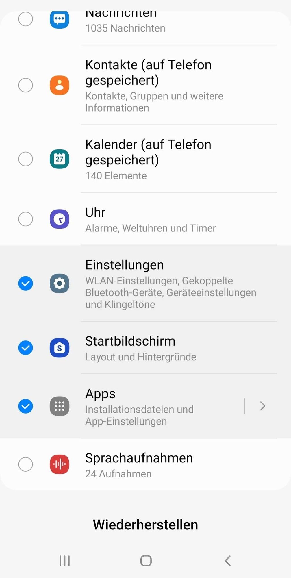

Hast du denn vorher ein Backup gemacht mit der Samsung Cloud weil damit könntest du auch deine Display Einstellungen und die Anordnungen wiederherstellen
....interessant. Bei mir gibt es diesen Eintrag NICHT. Siehe folgender Snapshot

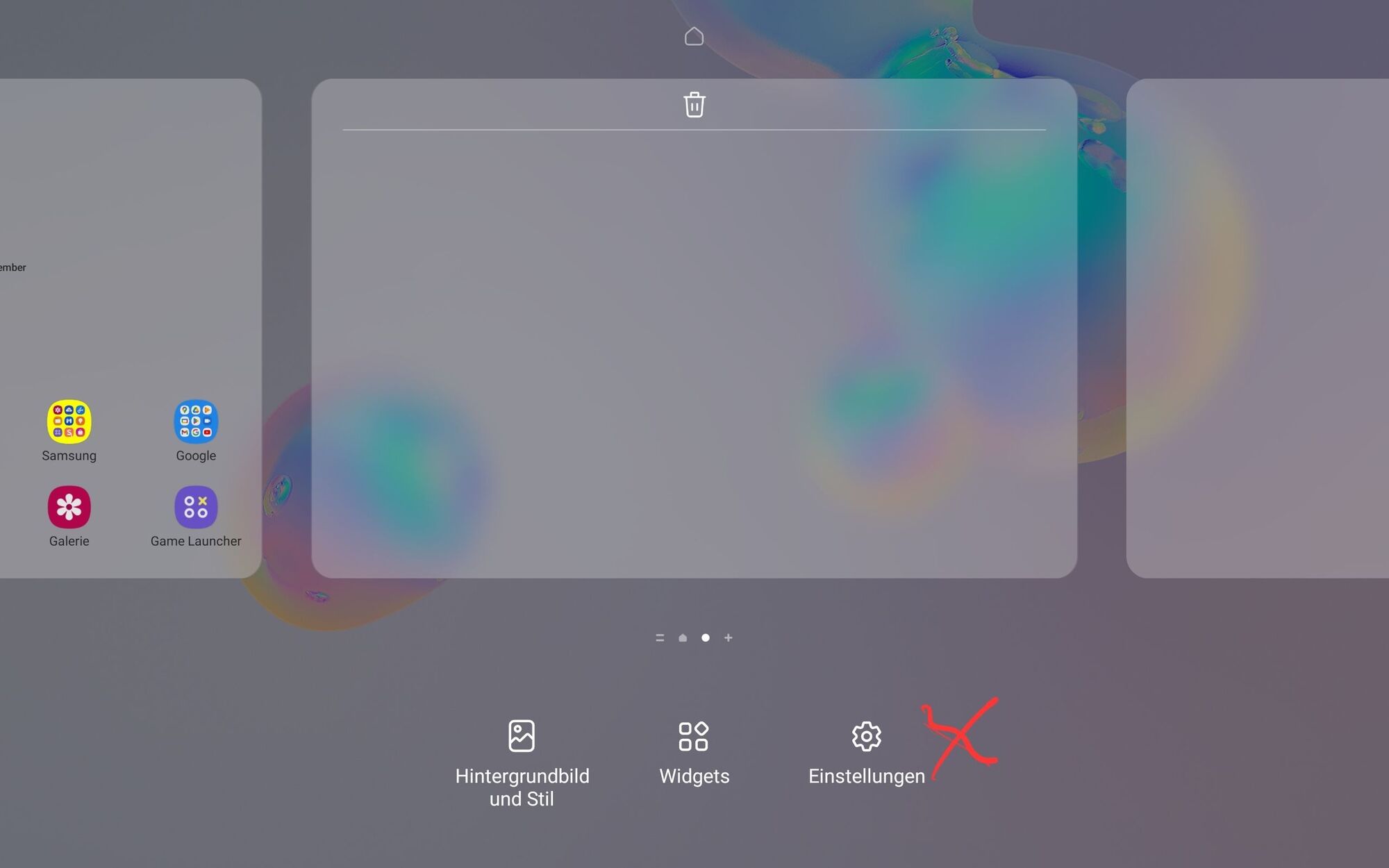

Vielleicht findest du die Einstellungen hier, auf freie Fläche lang drücken und dann weiter wie in Screenshots
Ja okay das ist natürlich dann ganz mies also für unsere Zukunft mal ein Backup mit der Samsung Cloud machen dann hat man auch nicht solche Probleme wenn man ein neues Handy einrichtet auch mit der Anordnung von den ganzen Widgets und von den ganzen Einstellungen
