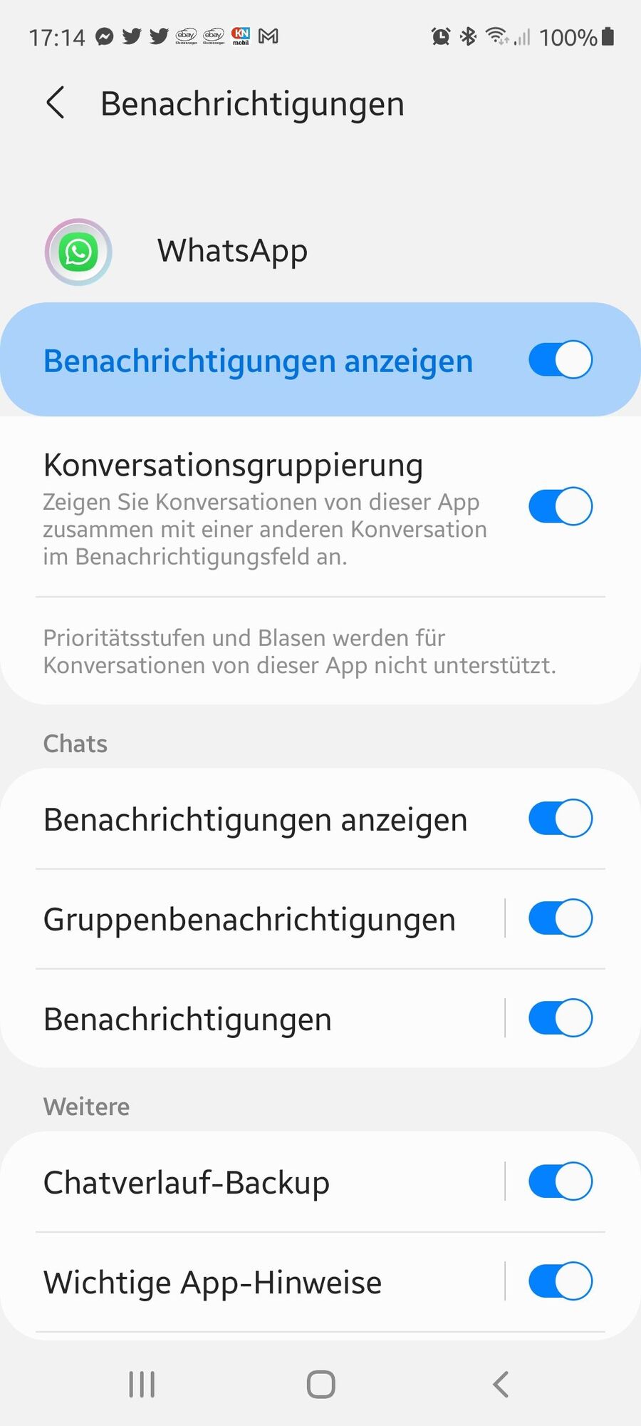

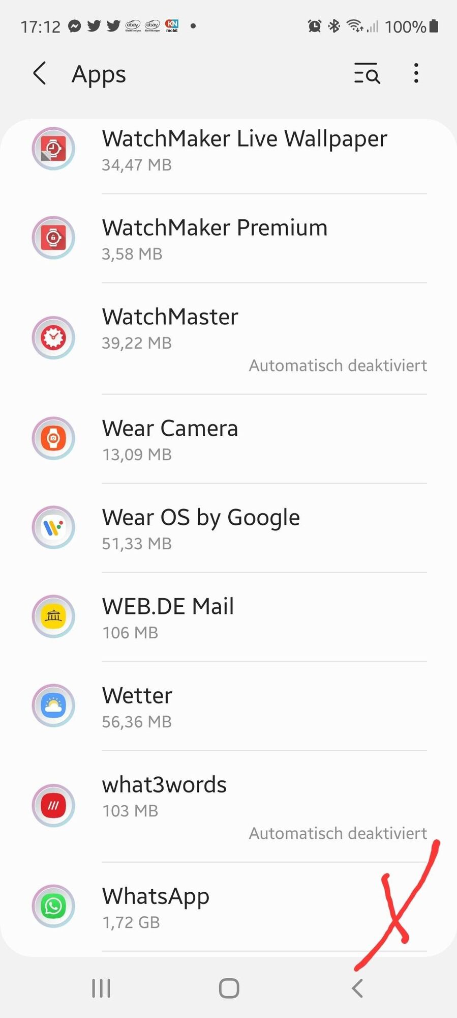

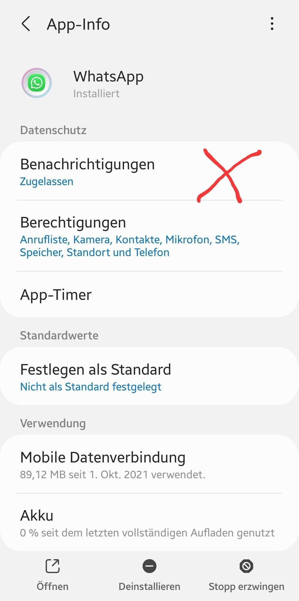

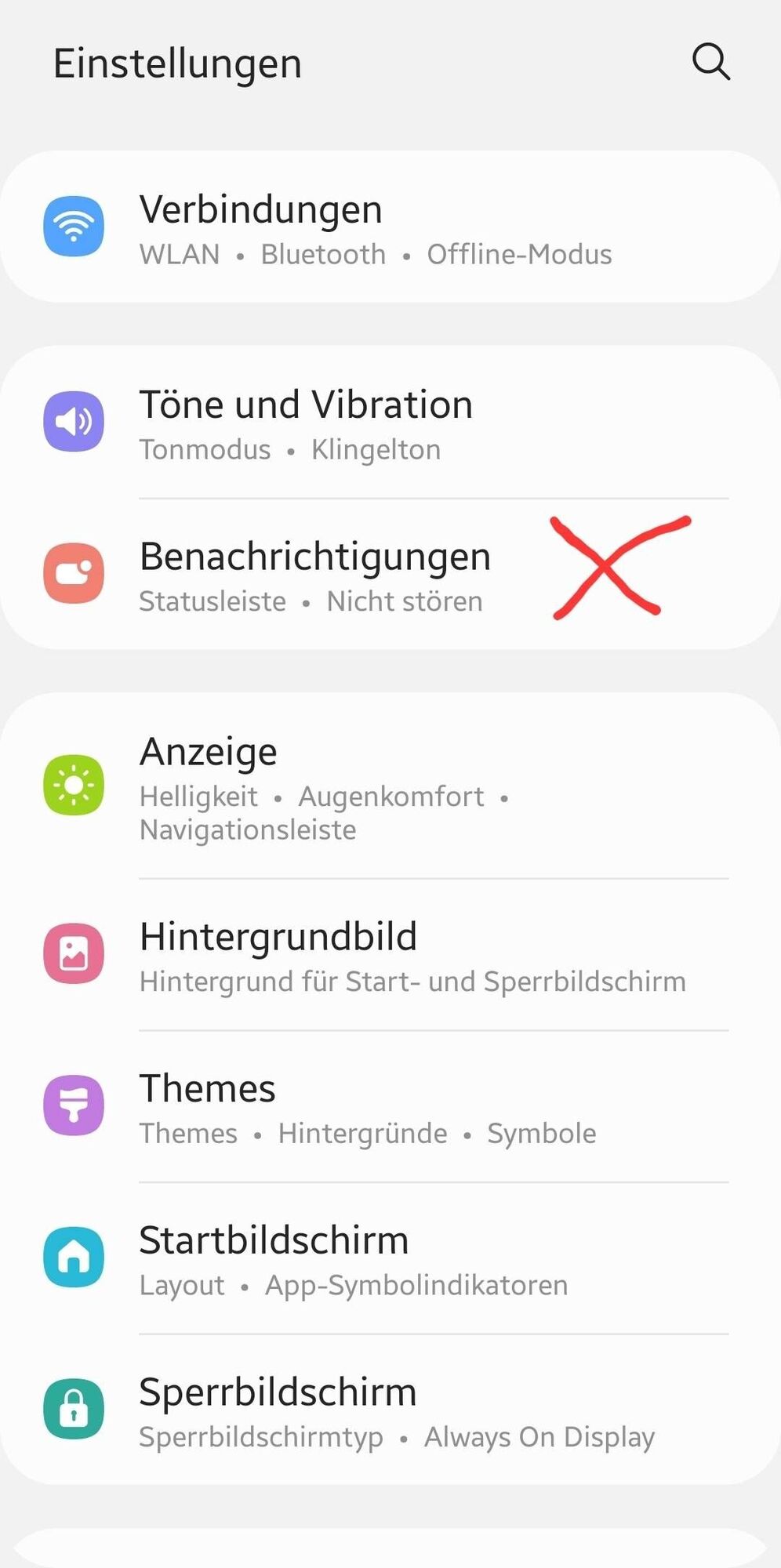

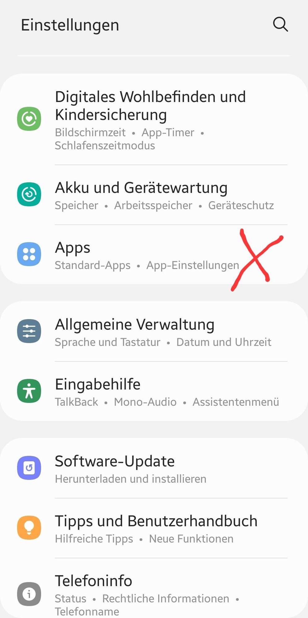

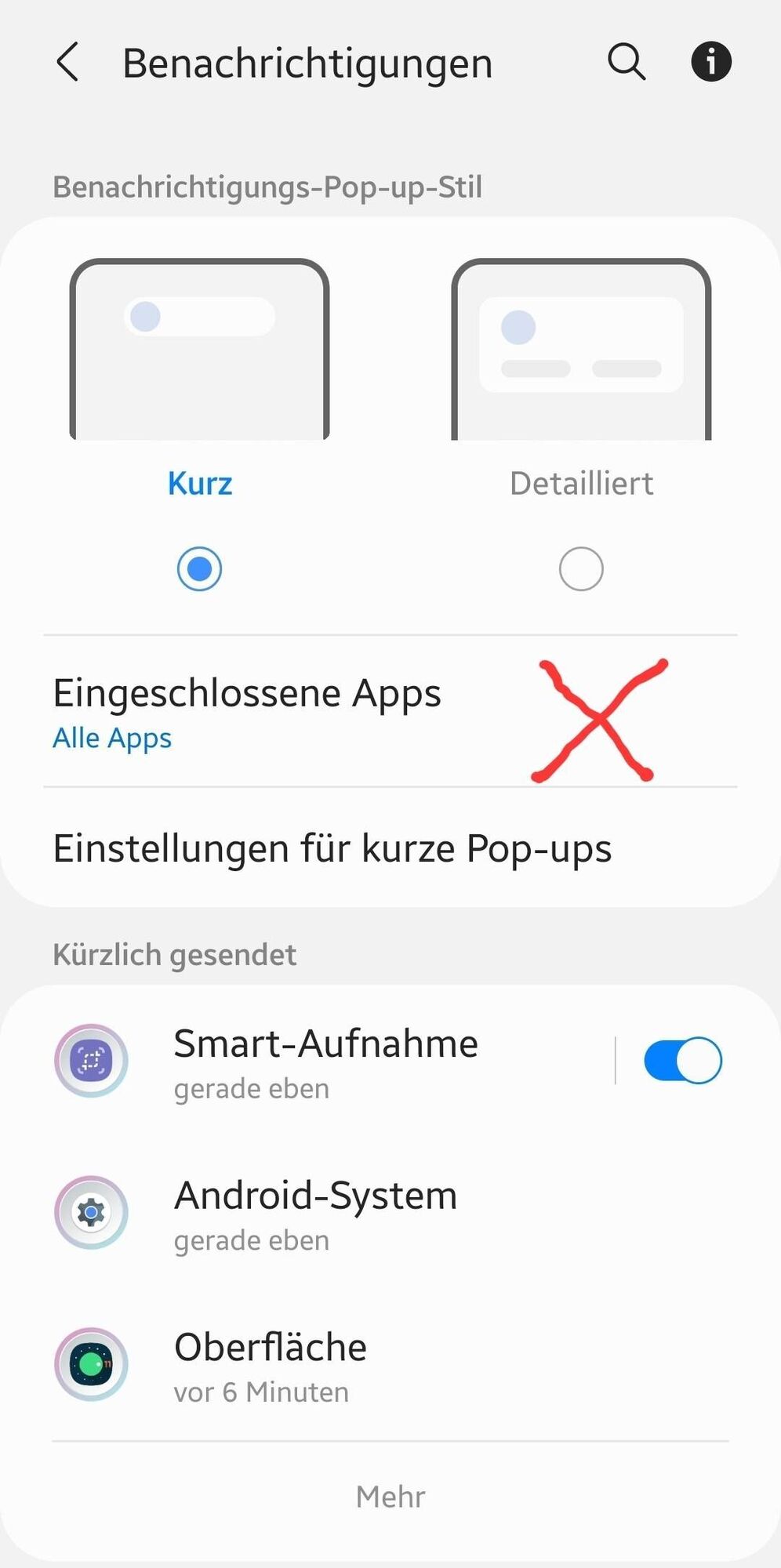

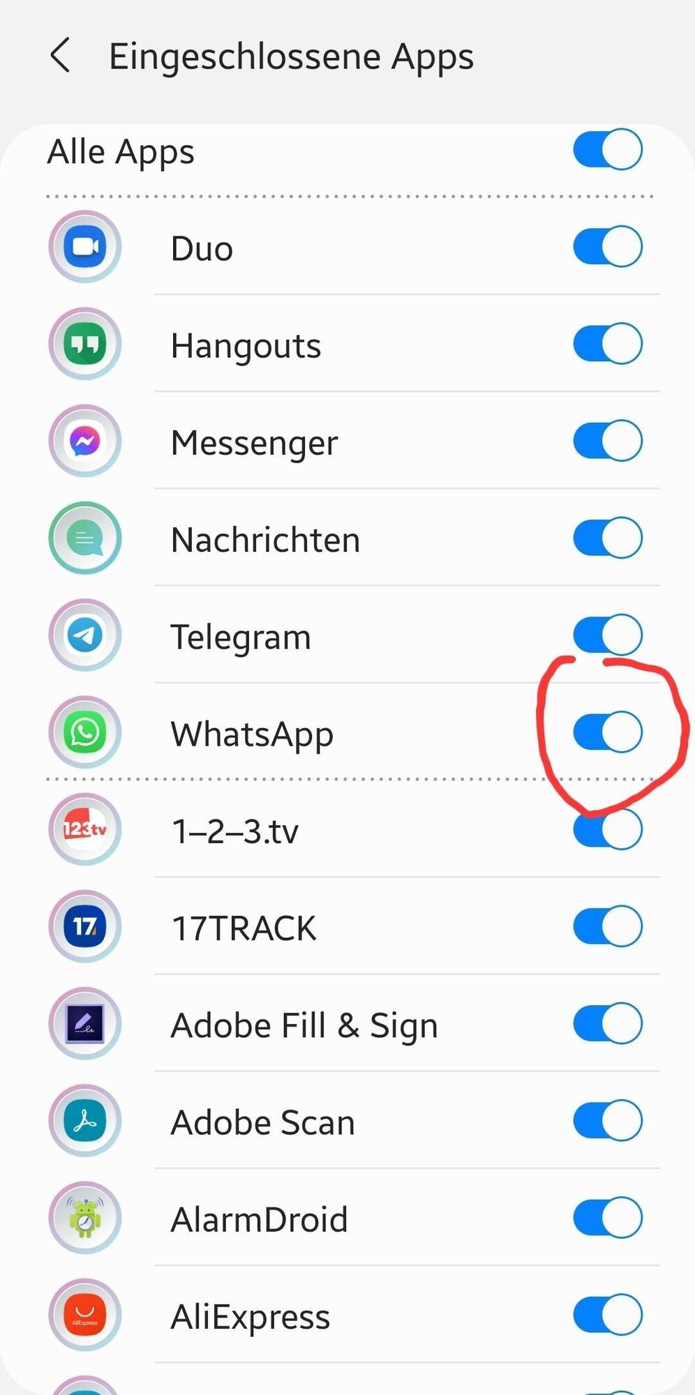

Kontrolliere bitte mal in verschiedenen Bereichen der Einstellungen ob Du die Berechtigungen für Benachrichtigungen aktiviert hast. Habe zwar noch Android 11, ich denke aber mal, dass diese Einstellungsmöglichkeiten nicht geändert wurden.
Im Anschluss schicke ich 2 Posts mit Screenshots.
Einmal 3 und einmal 4 Bilder.
Vielleicht bringt es dir ja etwas.
Nummer eins
L: @nemo1337
Sorry ich habe die Bilder in der richtigen Reihenfolge angeklickt und hochgeladen, aber irgendwie wurden die durcheinander gewürfelt.
