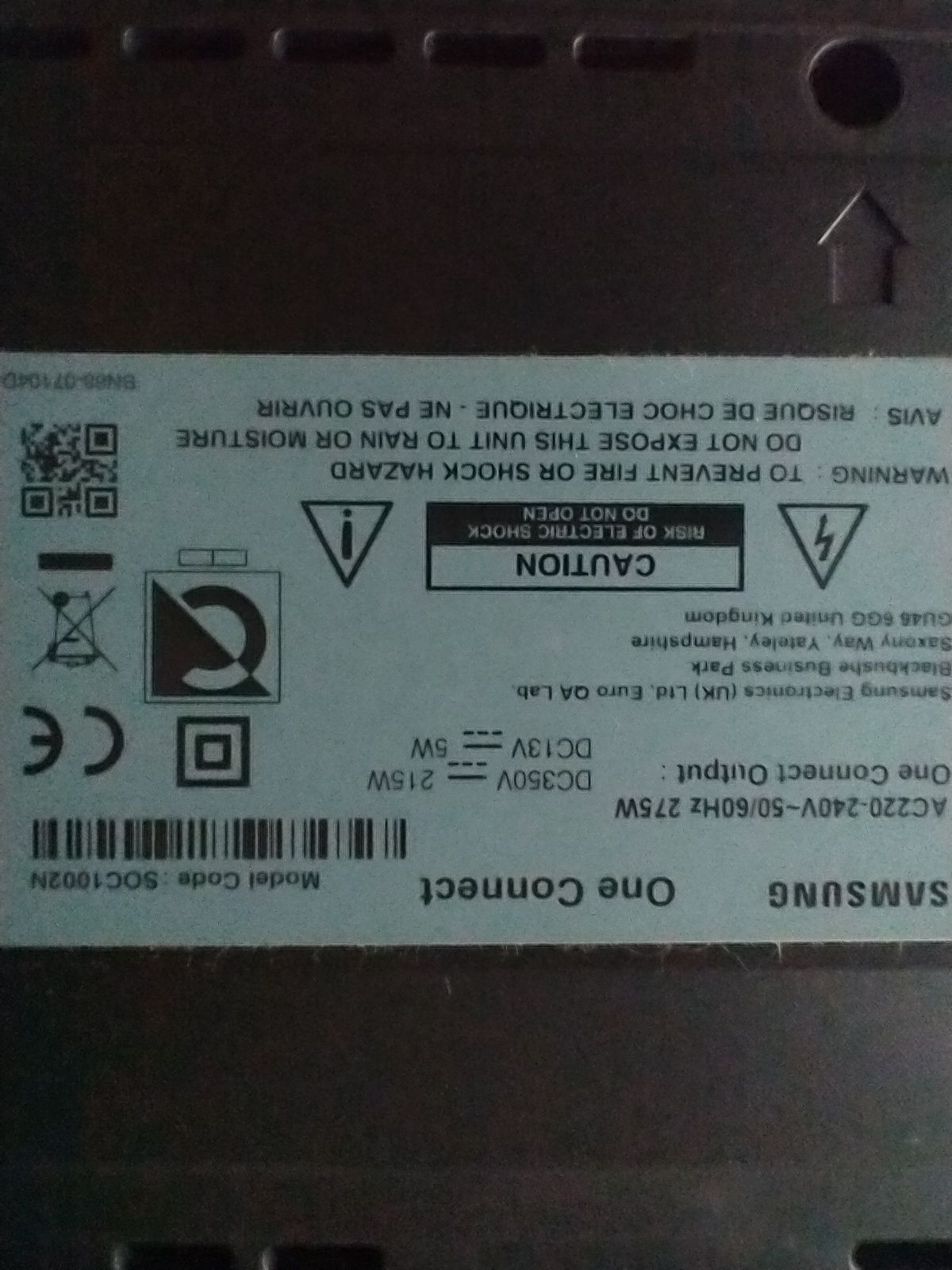

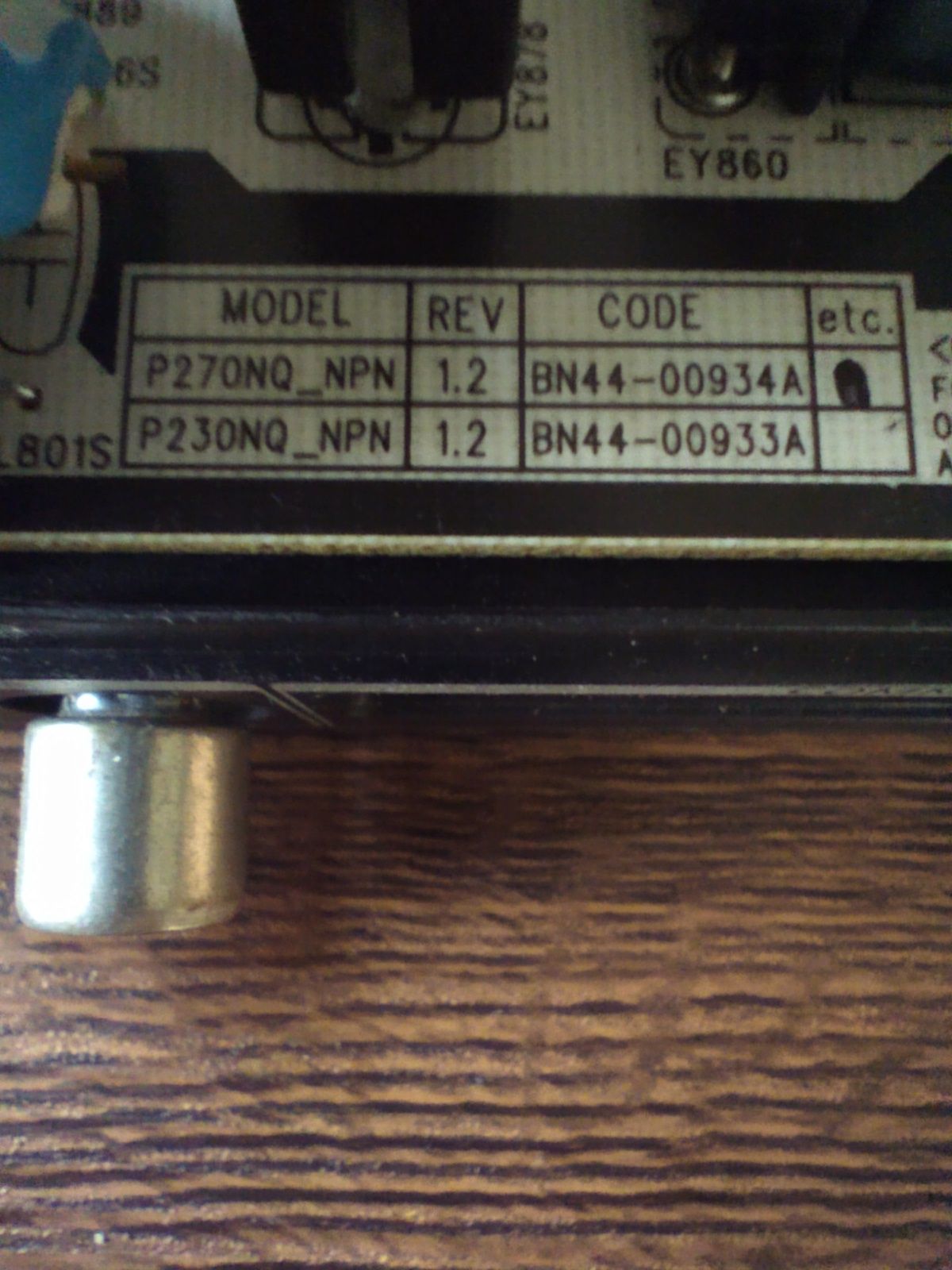

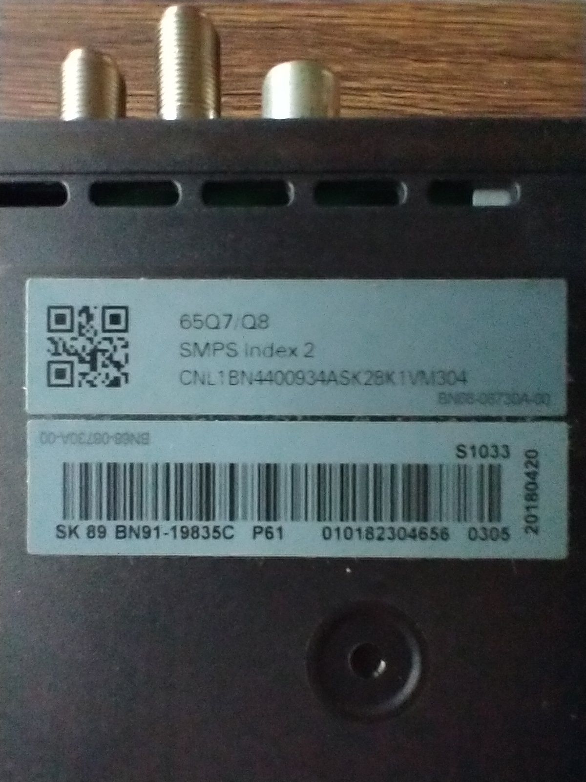

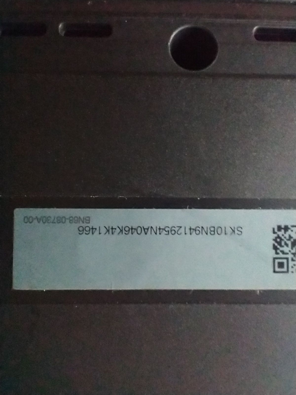

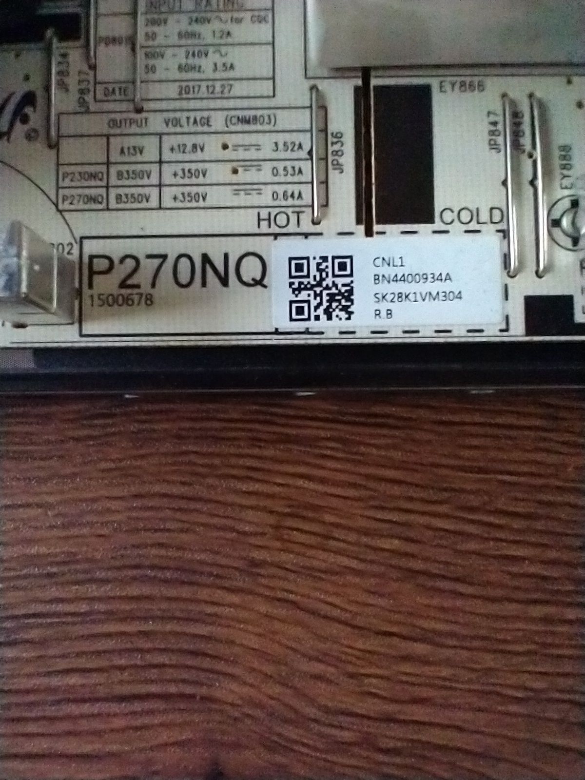

Die One Connect Box meines GQ65Q7FNGT (2018) hat gestern den Geist aufgegeben. Sie bekommt keinen Strom (Stromkabel geprüft ist i.O.) - liegt wohl am Netzteil der Box, da auch beim Optischen Ausgang kein "rotes Licht" zu sehen ist. Frage: Welche Box ist die richtige und woher bekomme ich eine? Anbei Bilder von der Box mit den verschiedensten Serial/Typ Nummern. Auch die vom Board
Board innen1
Board innen2
aussen1
aussen2
aussne3
Moin L: @OliB,
am besten wäre es wenn du einmal beim Ersatzteile-Service anrufen würdest und diesen die Daten durchgeben würdest. Meistens nennen diese dir dann schon ein Preis und machen dann ggf. mit dir ein Angebot/Auftrag.
