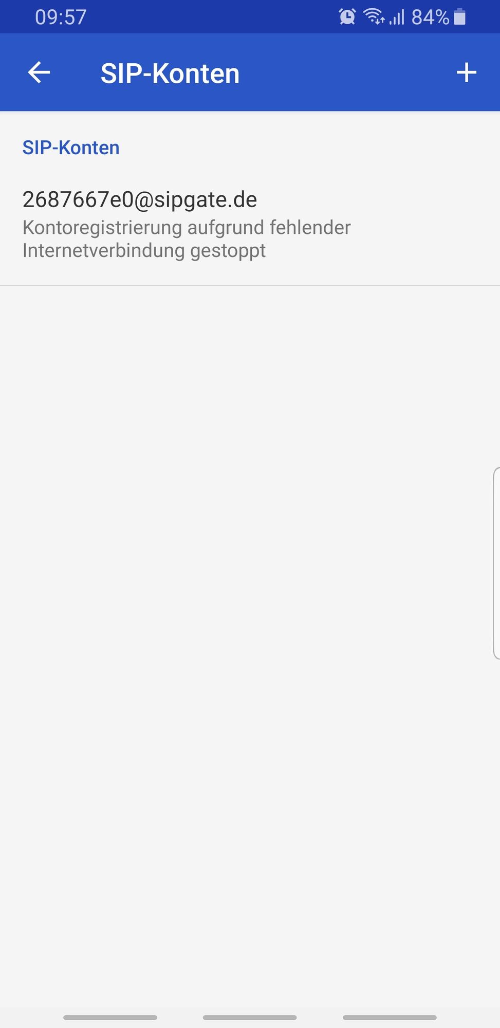

ich möchte auf meiner VoIP-Festnetznummer auch auf meinem Smartphone erreichbar sein. In früheren Firmwareversionen, beispielsweise beim Galaxy S7, bestand hierzu im Dialer unter "Einstellungen" und "Anrufkonten" immer die Möglichkeit.

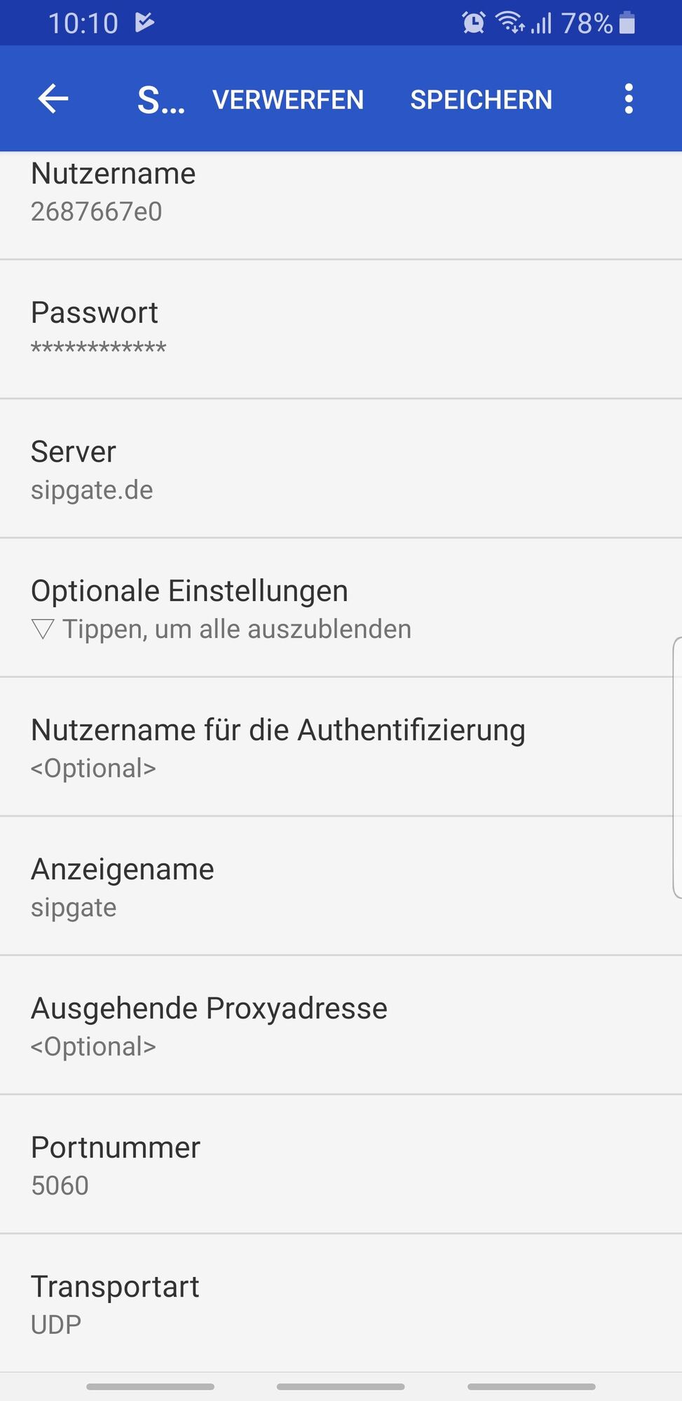

Über Foren wurde ich auf eine Möglichkeit aufmerksamb, bei der ich die App "Quick Shortcut Maker" herunterladen und in dieser in den Einträgen nach "Sip" suchen musste. Daraufhin erschien ein Telefonsymbol, welches man nach unten hin aufklappen konnte und bei dem man dann zu den Einstellungen der Anrufkonten kam. Hier habe ich dann die SIP-Daten eingetragen und abgespeichert. Aber dann wird mir angezeigt das eingehende Anrufe deaktivieren sind. Aber nun wird der Eintrag "Anrufkonten" in den Einstellungen im Dialer angezeigt. Hier erscheint auch der Eintrag, ich habe dort auch konfiguriert das ich vor jedem ausgehenden Anruf gefragt werden soll ob das Gespräch über Mobilfunk oder VoIP geführt wird. Diese Abfrage bleibt aber nach wie vor aus.

Die kostenlose App "Galaxy Accounts" aus dem Playstore kann die hidden Menues aktivieren und mit aktiviertem sip account (z.B. der FritzBox) funktioniert das ganze dann ohne zusätzlichen VoIP Client über die originale Telefonanwendung.
Hinweis bei der Angabe des Servers immer einen Namen (z.B. fritz.box) und nicht direkt eine IP angeben, sonst kommt ein Fehler "kein Internet anlegen des Kontos fehlgeschlagen"
