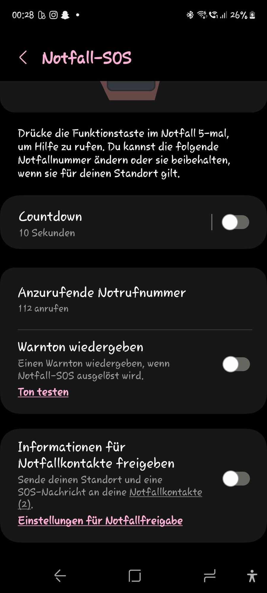

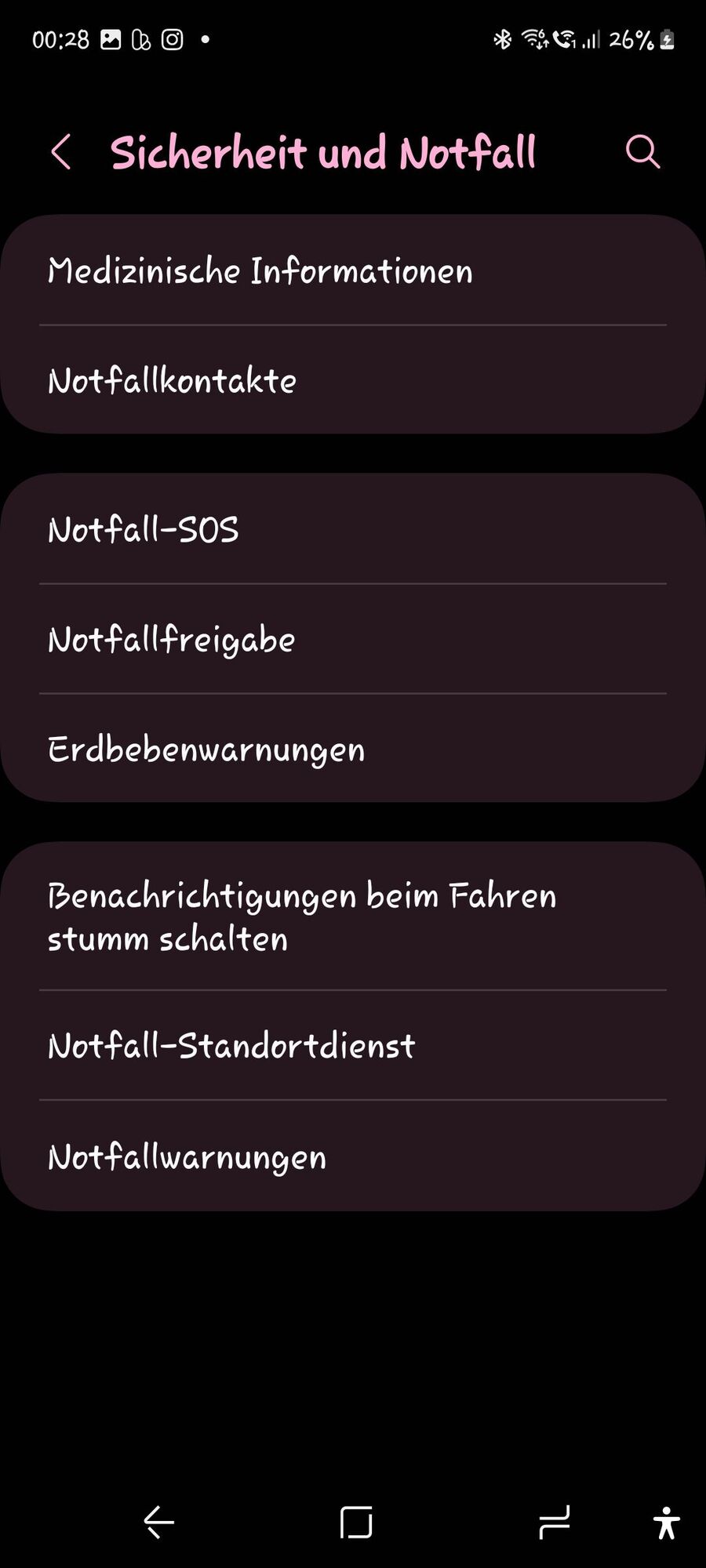

Hallöchen einen wunderschönen Guten Abend, ich hab eine Freundin sie hat ein galaxy a71, folgendes Problem. Ihr powerbutton ist defekt und löst random immer die notfall-SoS Funktion aus die geht nicht mehr aus. Da wollte ich als Vergleich die Funktion bei meinen s20fe ausschalten und das ging auch nicht, der Knopf zum ausschalten ist nicht vorhanden.

Ist wohl wirklich so.
Als Workaround würde ich versuchen die Notrufnummer 112 auf z.b. "0" zu ändern und den Notfallkontakt löschen. Dann sollte wenigstens der Notruf nicht mehr raus gehen....

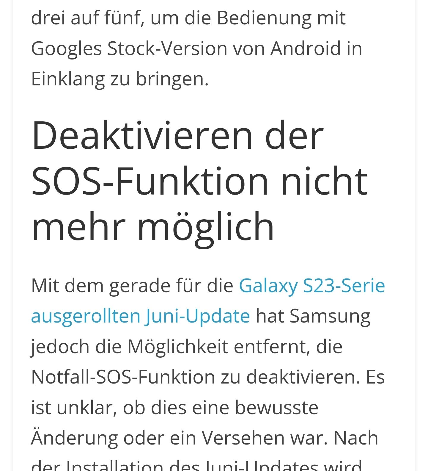

Da wurde diskutiert, wie man es aktiviert. Ich müsste wissen wie man es deaktiviert *m:1f615.png*
Ja, hat bei einigen zum Unmut geführt. Niemand konnte erklären, warum Samsung die Funktion so modifiziert hat.*m:1f914.png*

@Omelett schrieb:Ist wohl wirklich so. Als Workaround würde ich versuchen die Notrufnummer 112 auf z.b. "0" zu ändern und den Notfallkontakt löschen. Dann sollte wenigstens der Notruf nicht mehr raus gehen....
Ich habe jetzt die Nummer auf "0" gestellt. Zumal ist es so, dass man sich strafbar macht, wenn man versehentlich den Notruf wählt. Das ist ein Missbrauch von Notrufen nach § 145 StGB. Samsung sollte das dringend ändern.
