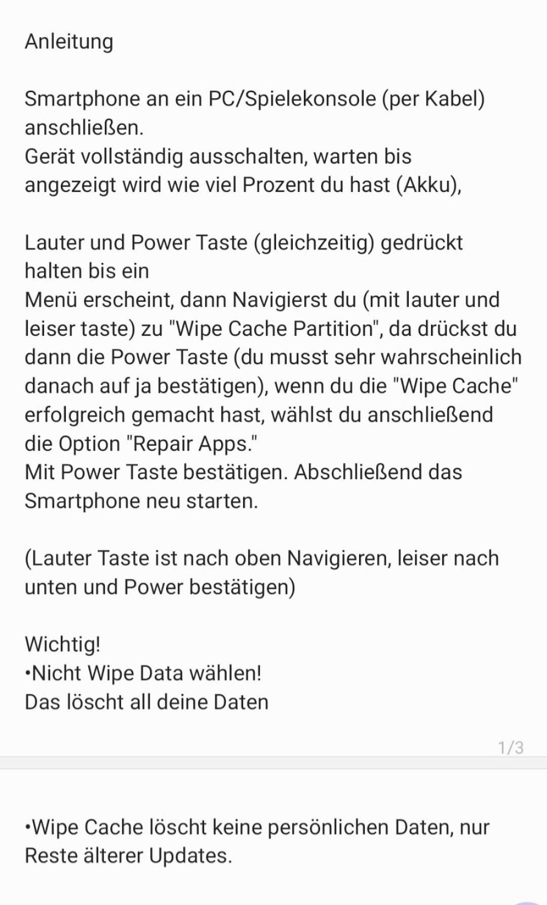

wenn ich playstore öffne dann stürzt das ab und startet neu ganze zeit was kann ich machen? hab google webview neu installiert kein erfolg hab playstore cache und daten gelöscht auch kein erfolg
Hast du es schon mal mit einem Wipe Cache und Repair Apps im Recovery Menü probiert?
Was auch gerade aktuell zu Problemen führt ist die Facebook App und auch die von Vodafone.
Öffne mal die Gerätewartung, gehe auf Apps und schau ob da weitere Apps abstürzen.
Aus vorhergehenden threads ergibt sich, dass die Deinstallation der Vodafone App und die Deaktivierung der Facebook App helfen kann.
Du kommst seit Android 11 nur ins Recovery Menü wenn du das Handy per Kabel an PC//Laptop, Spielekonsole oder Kopfhörer anschließt. TV sollte auch gehen.
Ansonsten würde nur ein Werksreset über die Software bleiben.
