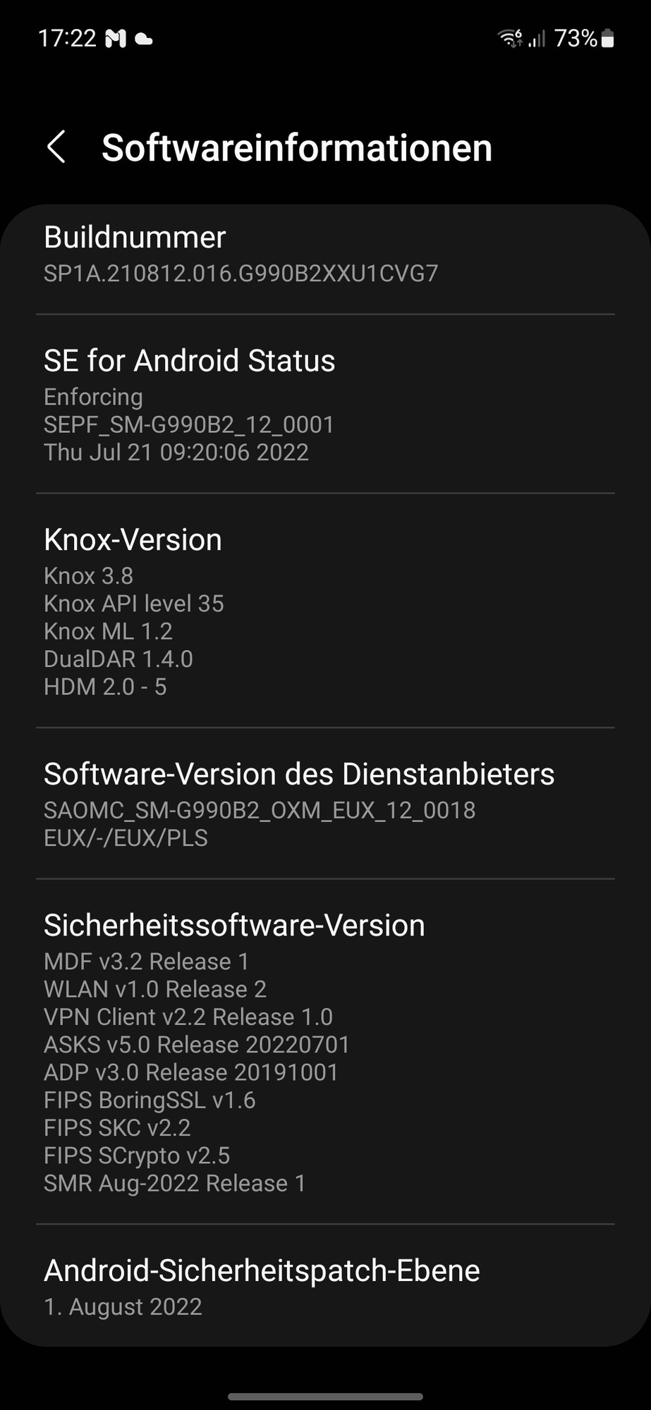

Poste bitte einmal von Einstellungen, Telefoninfo, Softwareinformationen von der Softwareversion des Diensteanbieters einen Screenshot.
Bitteschön
Das ist kein deutsches Modell, deshalb bekommst Du hier kein Update OTA. Probiere einmal über Smartswitch am PC das Update zu bekommen.

Das ist ein polnisches Smartphone, das kann man am PLS erkennen.
Wenn mal ein neues samsung kaufst denn achte am besten drauf das da zum schluss eux steht denn das sind geräte für Deutschland da bekommst die updates denn ganz normal
