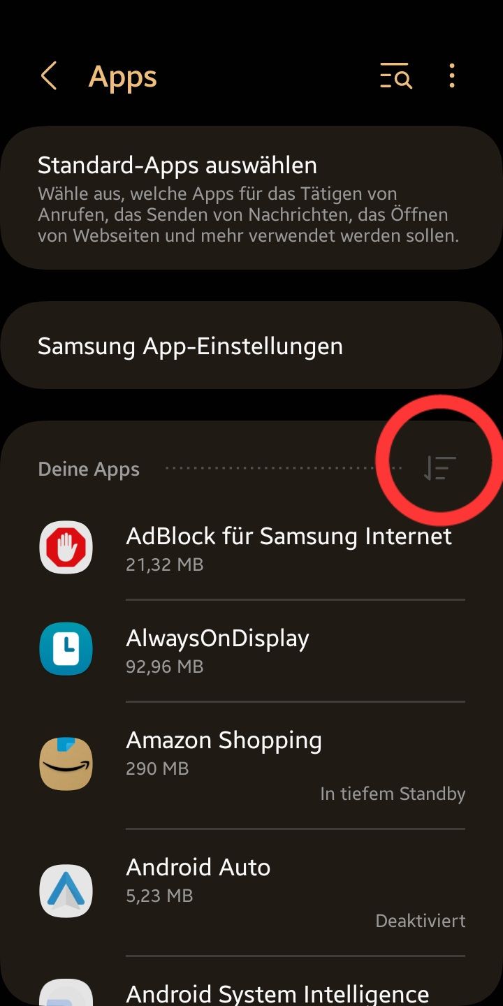

Versuche folgendes:
Einstellungen》 Apps》Systemanwendungen anzeigen (Siehe Bilder)》Nach NFC suchen》Cache und Daten löschen》 Erneut versuchen.

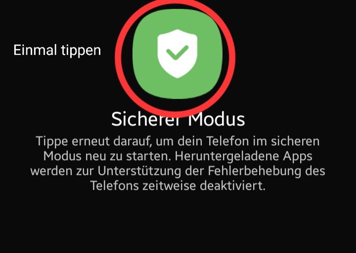

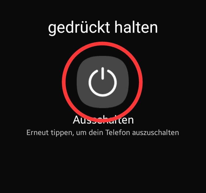

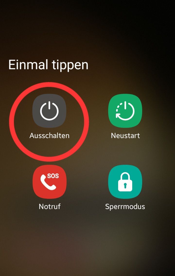

1. Gehe ins Ausschaltmenü
2. Tippe einmal auf ausschalten
3. Halte länger auf ausschalten gedrückt
4. Auf Sicheren Modus tippen
Danach startet das Gerät neu und du kannst es austesten.Damit du aus dem Sicheren Modus zurückkehren kannst, musst du einfach einen normalen neustart machen.
