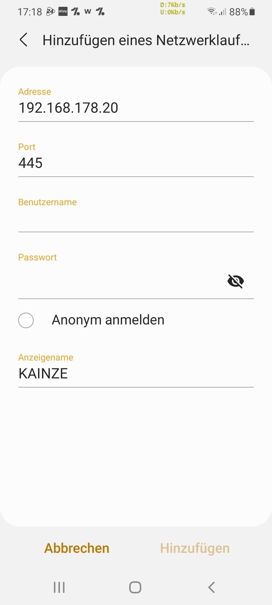

Ich möchte bei dem Samsung Galaxy S20 Plus einen Netzwerkspeicher hinzufügen. Z.B. per Netzwerklaufwert (SMB). Der PC mit dem ich mich Verbinden will wird da dann zwar angezeigt. Nur bekomme ich die Verbindung nicht hin. Es wird nach einem Passwort und einem Benutzernamen verlangt. Siehe Bild. Was muss ich da eingeben. KAINZE heißt mein PC. Die Adresse stand automatisch da. Genauso der Port.

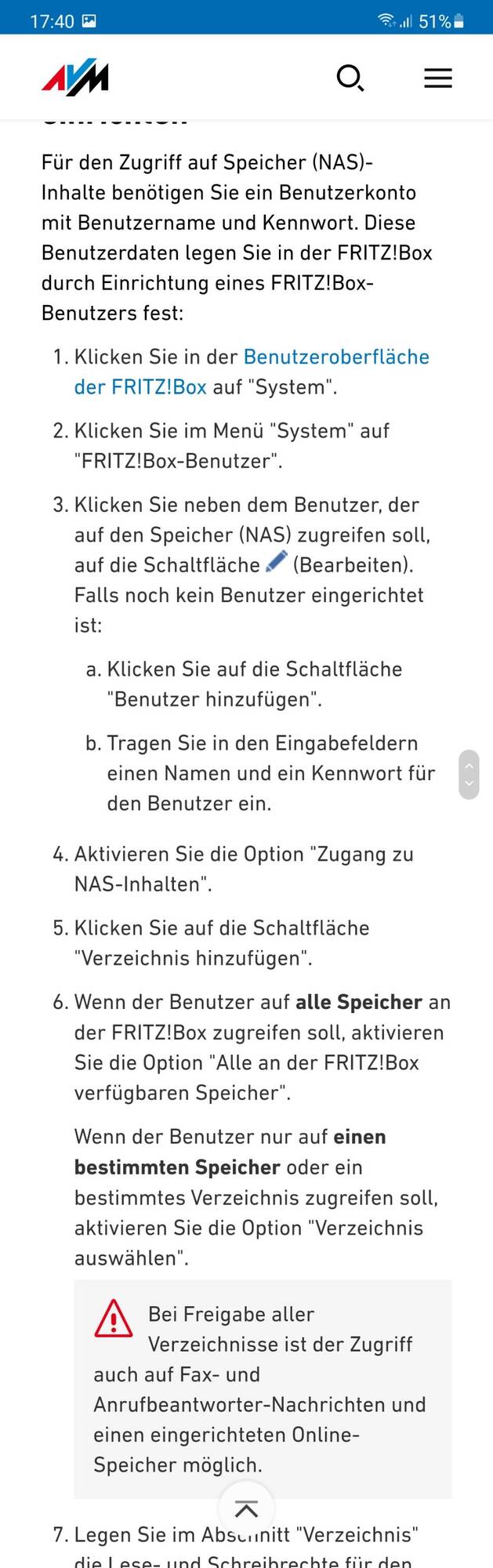

Du musst das erst im Router einrichten. So geht es bei einer Fritzbox..
Ja, das klappt aber nur wenn der Benutzer und das Kennwort zuvor im Router vergeben wurde.
USflatliner hat es beschrieben. Du musst erst den Router einrichten. Dazu gucke in dessen Anleitung.
User und Passwort legst du dabei auch fest.
Der Port musst du wahrscheinlich noch freischalten, 445 ist meist gesperrt.
Dann kannst du dich auch einloggen.
Daten oder Kennwort Vom PC helfen dir nicht, ist Quatsch.
hat beides nicht funktioniert. habe eine neue Fritzbox von Kabel Deutschland
Falls das noch aktuell ist: die Adresse klappt bei meiner 7590 nur so: 192.168.178.1/FRITZ.NAS. Wenn auf einen angeschlossenen Stick zugegriffen werden soll, kann der Pfad zu dessen Namen (z.B. aus Explorer ablesen) nach einem weiteren / eingegeben werden.
Hat deine Box wirklich die IP ...20? Ich kenne das bei Fritzboxen nur mit ...1, sofern man es nicht selber umkonfiguriert.
