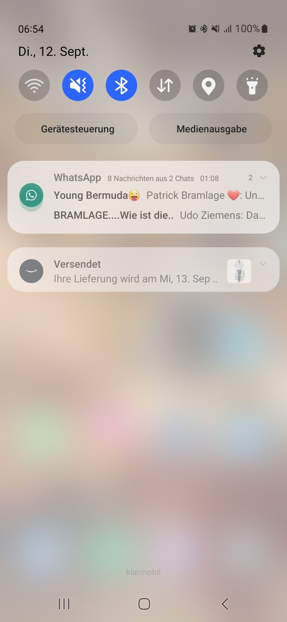

Seit dem neuesten Update habe ich folgendes Problem. Obwohl ich nachts Wlan und mobile Daten ausschalte erhalte ich Benachrichtigungen von Apps, die eigentlich ohne Daten eine Benachrichtigungen senden sollten. Sehr ärgerlich und ich erschrecke mich jedesmal, weil ich denke jemandem ist etwas passiert . Wird dieses Problem noch behoben? Bzw, was kann ich selbst tun um es zu beheben?

Es ist jetzt aber schon mehrfach passiert, beinahe täglich. Ich habe auch gedacht ich wäre bekloppt. Inzwischen überprüfen ich abends mehrfach ob ich wlan und mobile Daten ausgestellt habe. Heute morgen hab ich direkt einen Screenshot erstellt.

Aber auf seinem Screenshot ist doch Netz zu sehen. Also hat das Teil auch ne Verbindung... Das Teil ist nicht offline.
Auf dem Screenshot sind wlan und mobile Daten aus. Whatsapp zb benötigt aber diese um Nachrichten zu empfangen oder zu senden. Zumindest war das in den letzten Jahren bei mir immer der Fall.

ja gut es kann aber durchaus sein dass WhatsApp kurz Verbindung herstellt um Hintergrund daten zu aktualisieren ...
dann hilft eventuell nur der bitte nicht stören Modus mit Ausnahmen für die wichtigsten Telefonnummern
