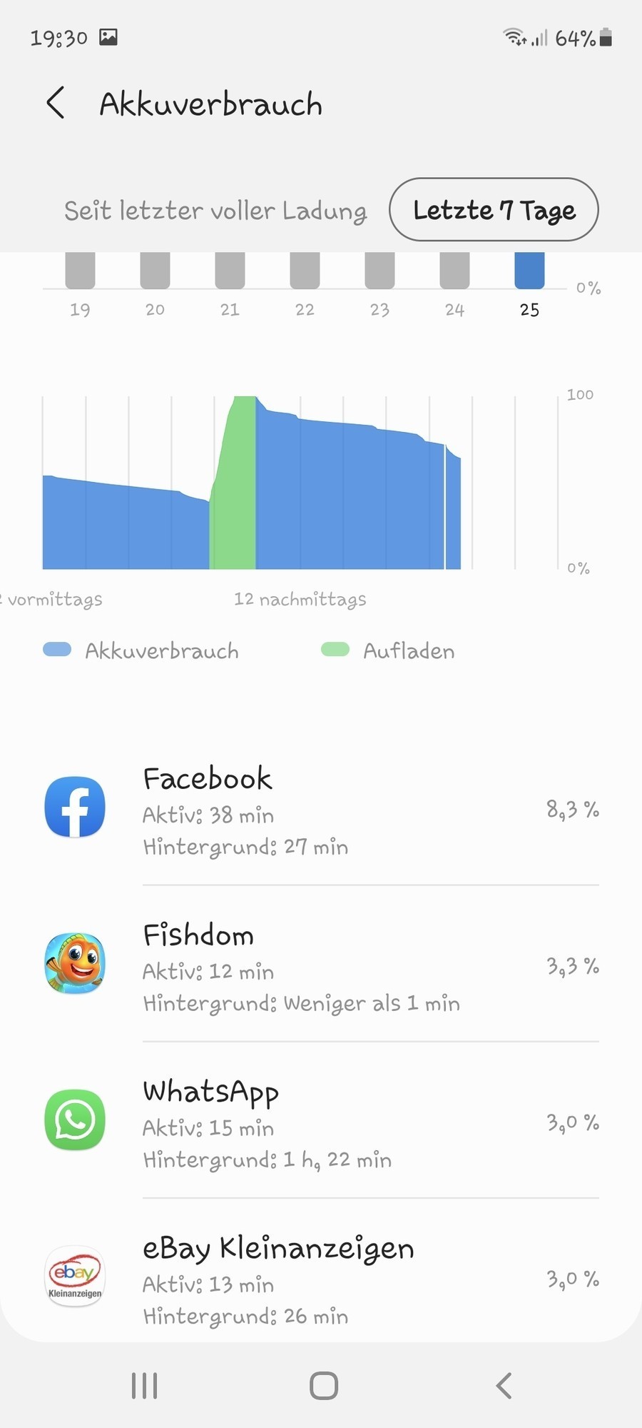

    Gehe jetzt Gerätewartung, Akku, Letzten 7 Tage.
    Was verbraucht am meisten Akku dort?

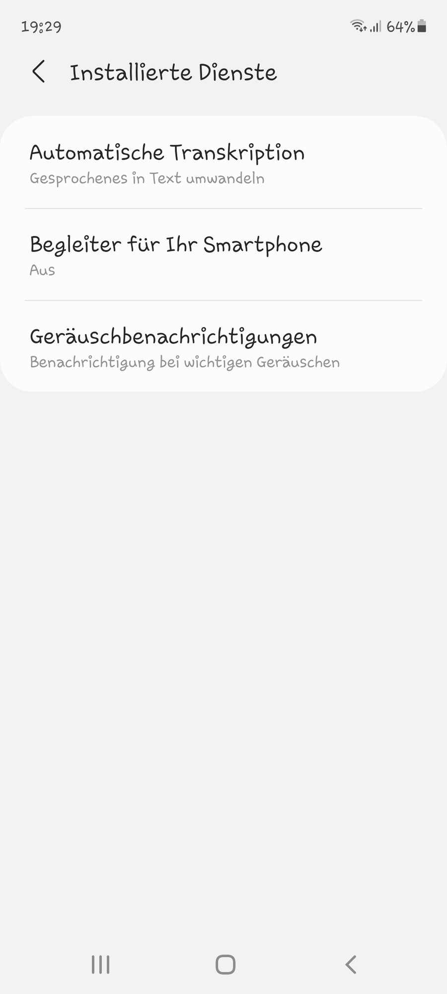

    Dankeschön natürlich für Deine Antwort. Das Bild mit dem Installierten Diensten .
    Das letzte, da kenne ich leider nicht. Ist es so für eine Türklingel oder Babyphone?
    Ist es jetzt den Übeltäter den wir suchen ?
    Hast Du zufällig eine Ahnung, ist es eine Sicherheitsapp oder ähnliches?
    L: @Ferris1
    Dann haben wir den Hasen gefunden, jetzt schauen wir, wo der begraben ist. Habe mal einen Fall gehabt, da war es Talk Back?
    Oder wie es heißt.

    Wir bleiben mal eben bei Installierte Dienste.
    Das was ganz oben steht, ist eine App.
    Habe quasi,
    Einstellungen.
    Benutzerhandbuch .
    Da habe ich mal Türklingel gesucht.
    Also,
    Einstellungen.
    Eingabehilfe.
    Verbessertes Hören.
    Automatische Transkription.
    Hast Du es da zugelassen?
    Ich habe es nicht, bei mir schaut es so aus.
    Glaube da müssten wir mal irgendwie anfangen.
    Die App ist vorinstalliert. Nutze sie nicht, hat keinen Zugriff auf Mikrofon.

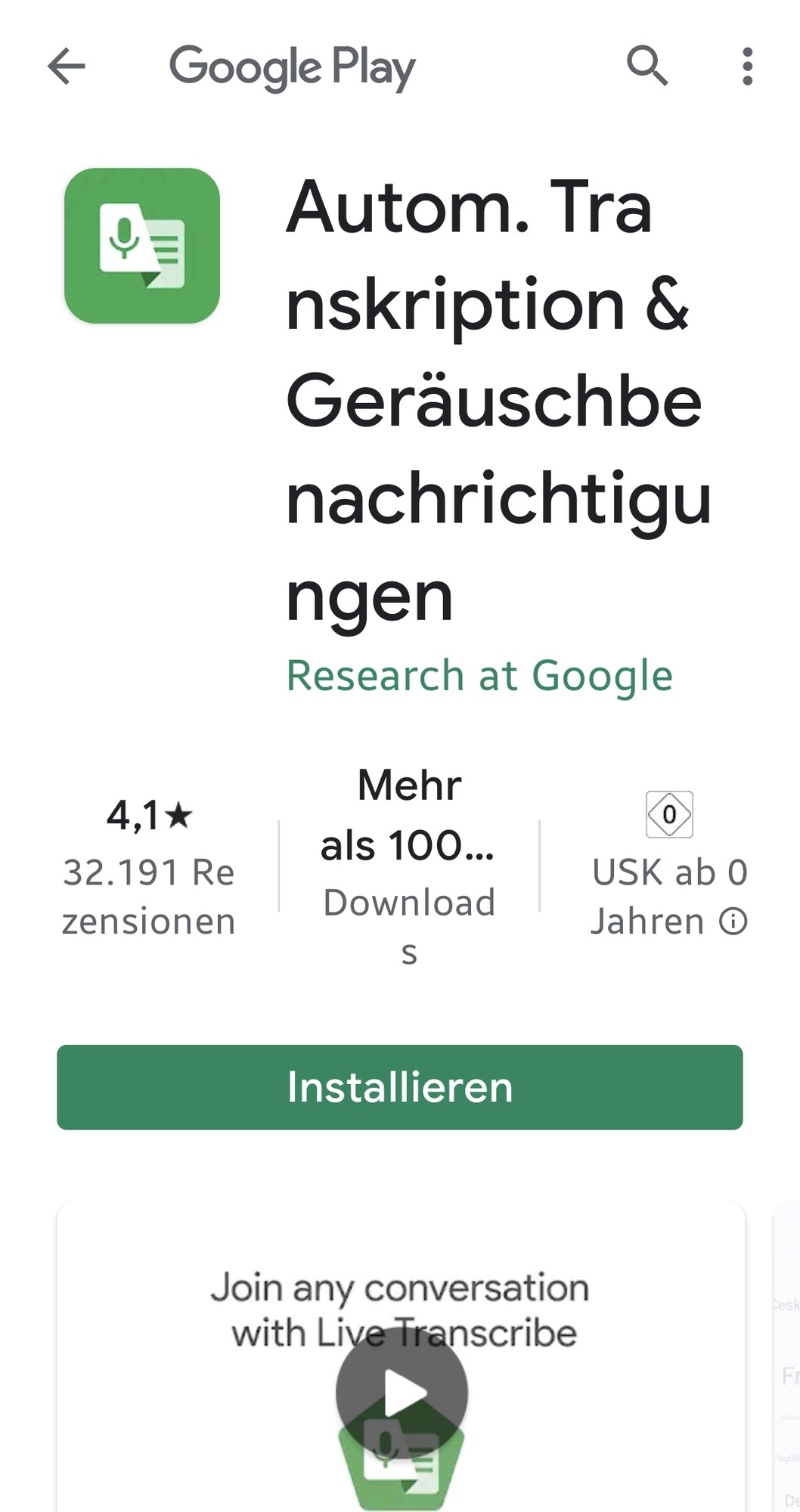

    Ja, wir hätten jetzt erst einmal etwas, was man testen müsste, ob es daran liegen könnte. Du müsstest zum testen, dies App mal entfernen.
    Sie ist ja bei Installierte Dienste zu finden und hat somit besonderen Zugriff auf das Handy. Vielleicht fehlt auch nur ein Update für die App.
    Wenn man den Namen bei Einstellungen, Lupe, eingeben würde, kommt man dann zu App Info?
    Hier könnte man mal die App deinstallieren.
