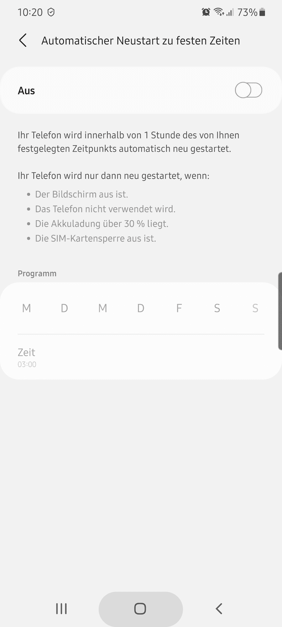

    Vielleicht hast du das hier aktiviert?

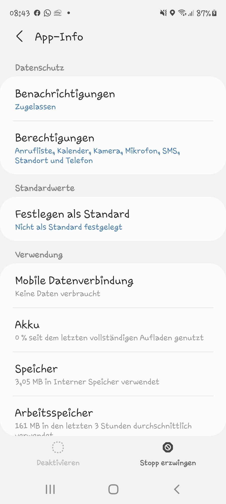

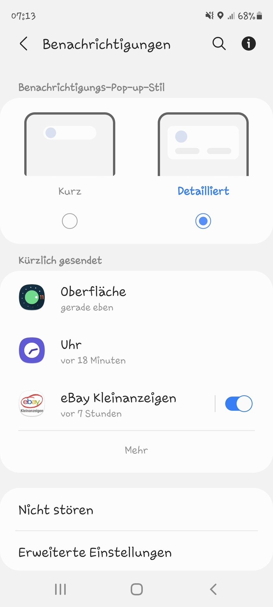

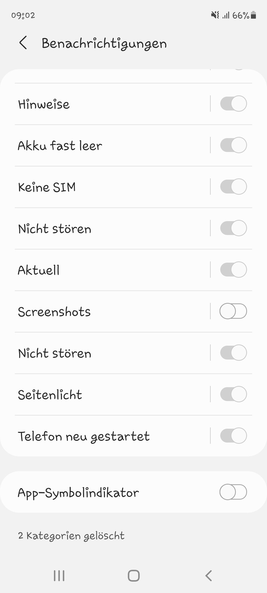

    Hier Screenshots vom Neustart....

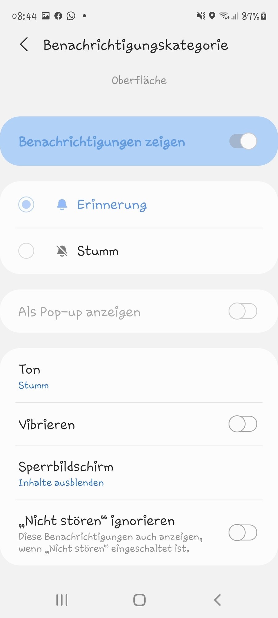

    Im 2. Bild ist unten bei Neustart der Button rechts. Auf der Oberfläche ist keine Änderung möglich. Wie komme ich daran um das zu ändern?
    Und bei nicht stören das Gleiche

    Es ist ja für die Oberfläche eine Benachrichtigung, es hat aber jetzt nicht wirklich etwas mit Deinem Neustart zu tun.
    Du bekommst da nur einen Hinweis, mehr eigentlich nicht.
    Es muss von irgendwelchen Apps kommen, oder Du hast es bei Gerätewartung, Drei Punkte tippen, Regel, dort erlaubt.
    Jetzt zu Deinen Bildern.
    Einiges ist Systembedingt, daher " grau " hinterlegt.
    Gehe einfach auf das Wort zum Beispiel, Nicht stören, und da tippe drauf, oder von mir nur die Linke Hälfte dort. Du siehst rechts den Button in gräulich, dann ein | Strich, es ist wichtig, Du musst das linke Feld treffen .
    Hier kann man es Stumm stellen, aber gänzlich weg bekommst Du es nicht.
