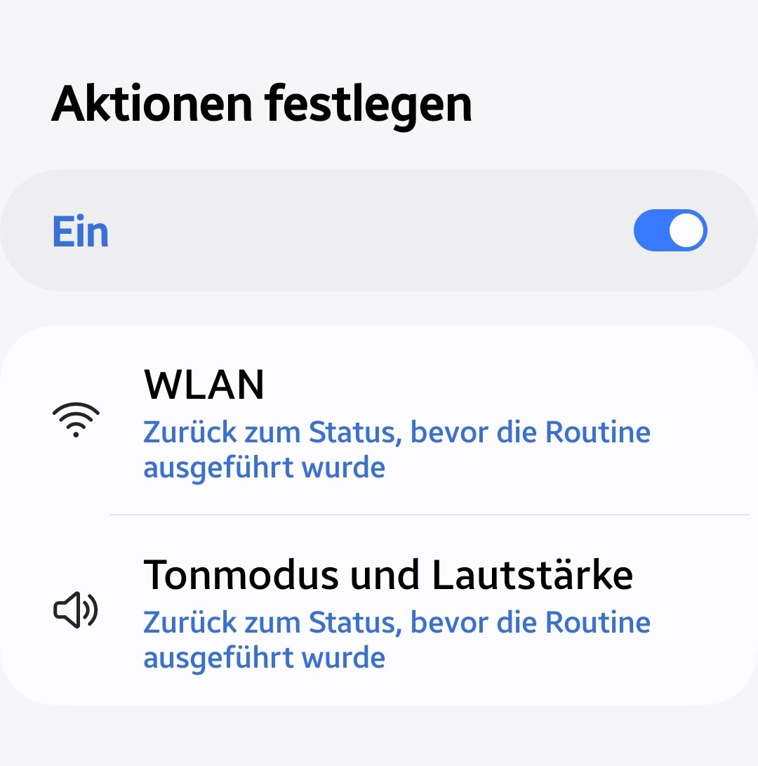

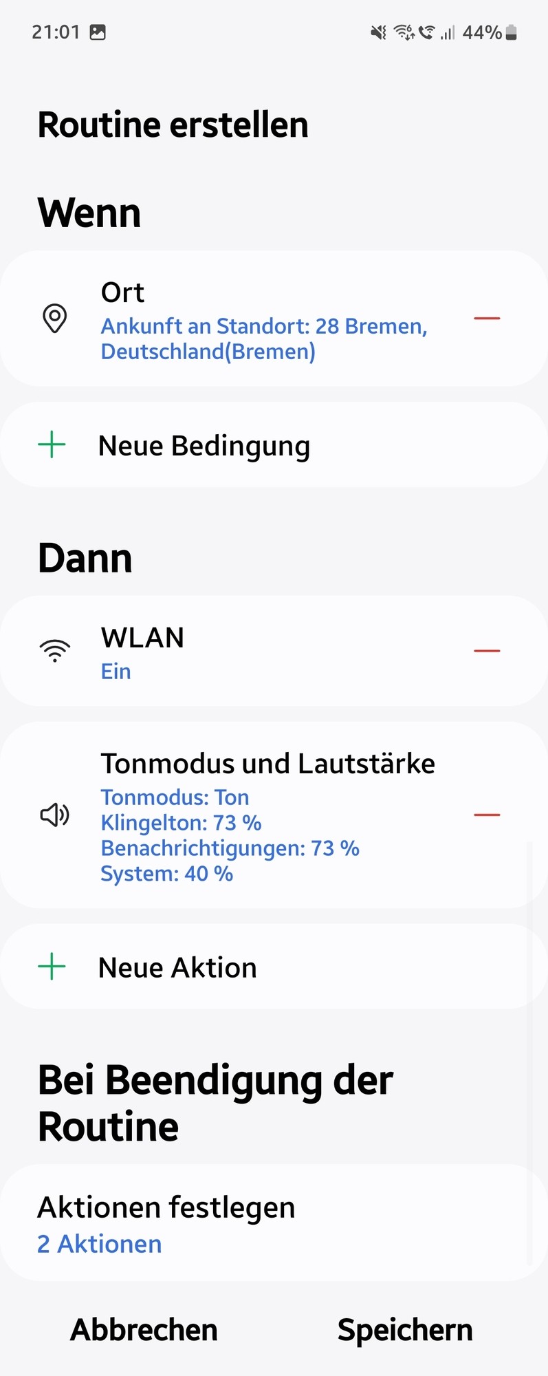

    Das wäre wohl eher eine Routine. Vielleicht in dieser Art und Weise? Auf dem zweiten Bild sind die Aktionen beim Verlassen des Bereiches zu sehen.
    Edit: Probleme könnte es geben, wenn die Bereiche sich überschneiden.

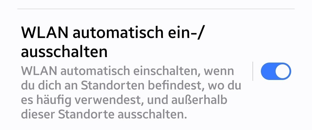

    Ja, schwierig. Zuhause habe ich durch die Festlegung auf mein WLAN geregelt. Das funktioniert zuverlässig und WLAN muss auch nicht extra aktiviert werden, weil ich die entsprechende Option aktiviert habe. Mit der Steuerung nur aufgrund des Standortes war ich nie zufrieden. Vielleicht hat jemand anderes noch eine Idee.
