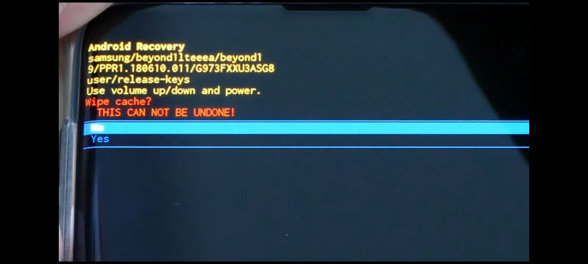

Der Ausschnitt ist von einem Youtube Video, ich bin ins Recovery Menü, dann Wipe Cache Patrioten und dann wie in dem Screenshot auf Yes, war das so richtig
Dann hätte ich die geschrieben, ich kann auch nur die Standards empfehlen.
Ok, trotzdem danke, aber ich haben den WCP so richtig ausgeführt, wie ich geschrieben habe, oder
Ja, da kann man sonst nichts mehr machen. Damit werden ja die ganzen Reste der vielen Updates entfernt.
