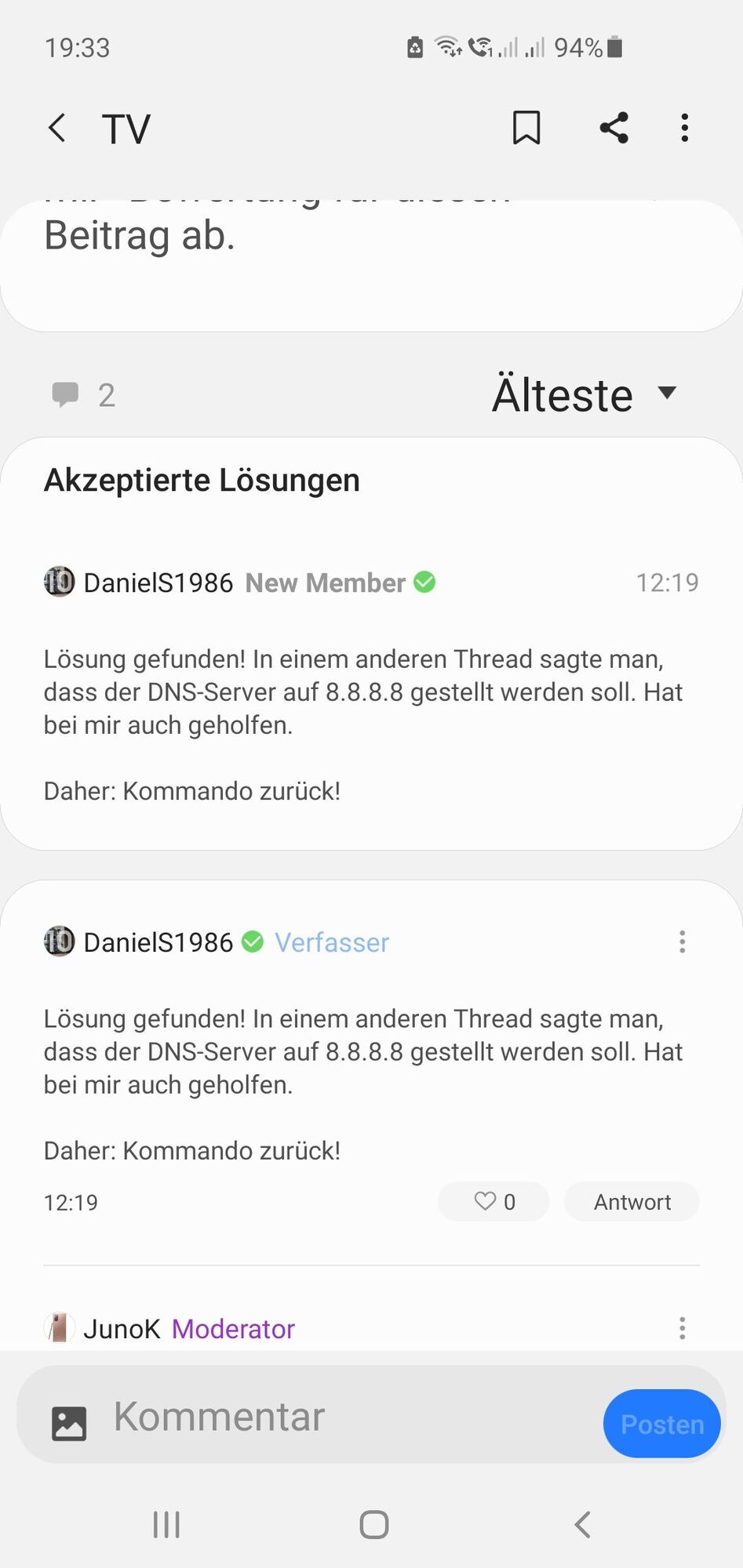

    - F-Serie > Lösung (zumindest bei Vielen hier)
    Erstmal danke für die rasche Antwort.
    Wo finde ich den den DNS Server?
    Werden die Sender neu gesucht oder bleibt da alles normal gespeichert?
    Gruß Christian
    Im Menü, Netzwerkeinstellungen, Netzwerkstatus, IP-Einstellungen, manuelle Eingabe - NEIN, alles bleibt.
