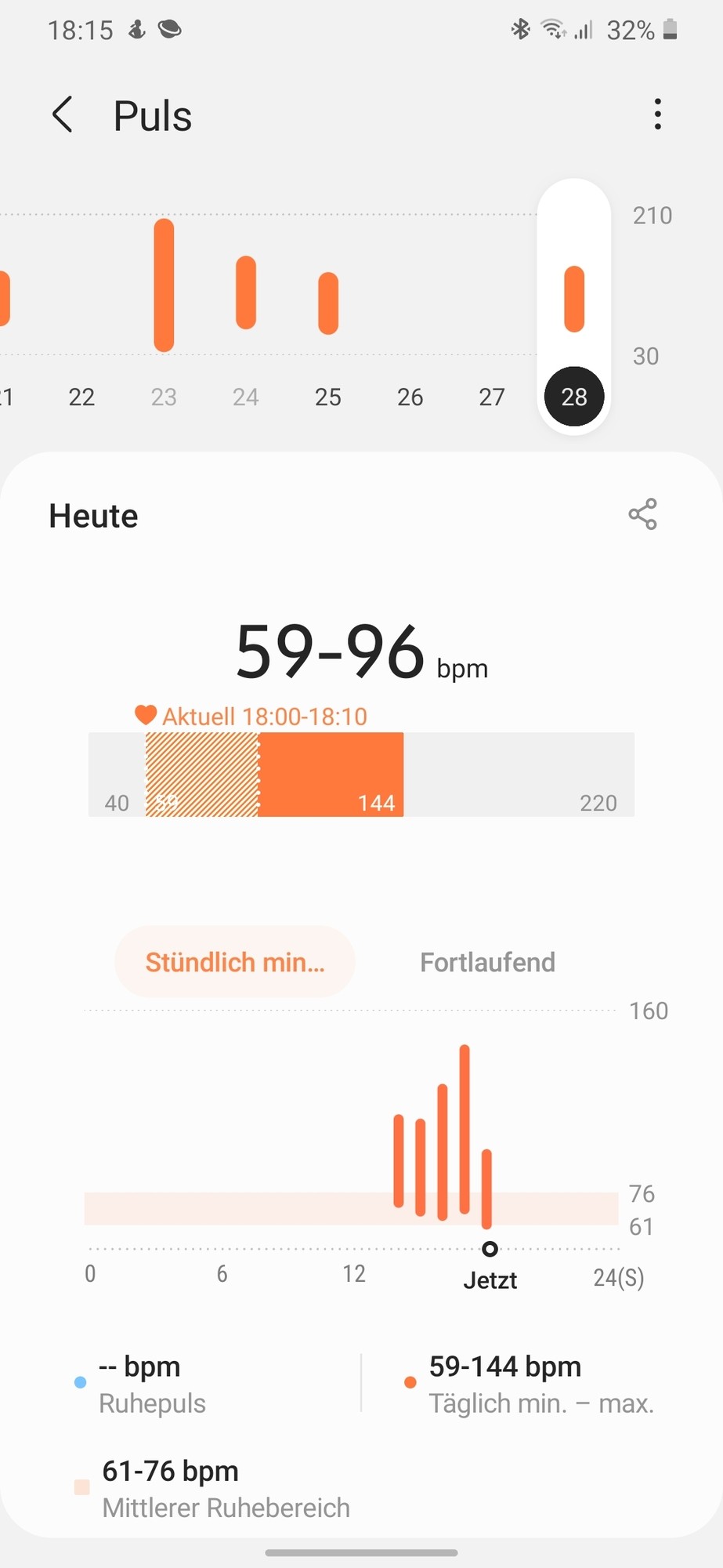

wenn du "Puls messen" auf der Smartwatch tippst, dann wird der aktuelle Puls gemessen und an Samsung Health auf deinem Smartphone übermittelt. Diese Messung geschieht auch fortlaufend im Hintergrund. Wenn du auf der Smartwatch in der App "Puls" auf das Zahnrad tippst, kannst du den Intervall der Messung einstellen. Auf dem Smartphone siehst du dann unter:
  • Samsung Health >
  • Puls >
  • Trends
die einzelnen Messwerte. Oben siehst du Minimum, Durchschnitt und Maximum des Tages. Wenn du runterscrollst siehst du die einzelnen Messwerte.

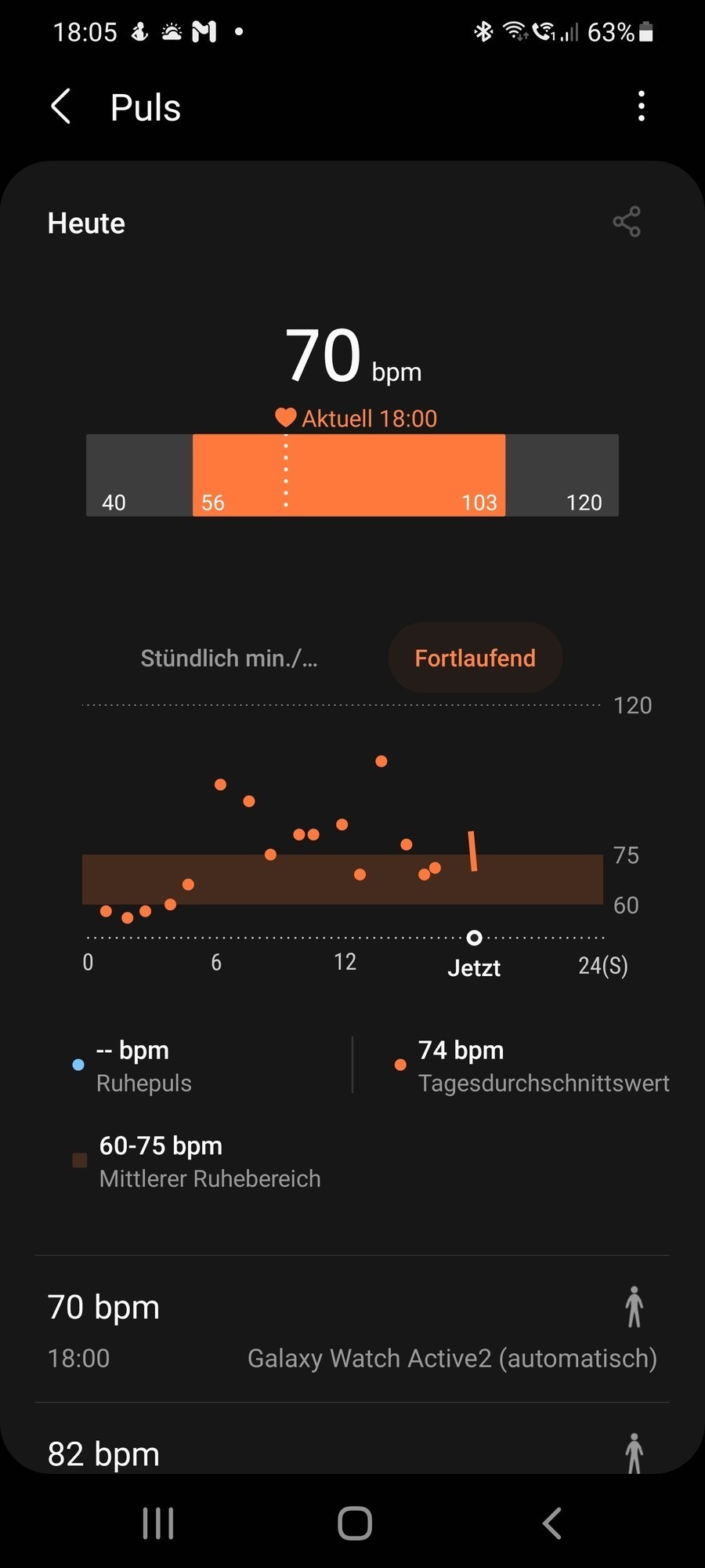

Guten Abend. Ich wollte das Feature auch nutzen, aber bei mir gibt es unter samsung health> puls kein "trends" habe ich irgendetwas falsch gemacht, oder wurde das mit einem Update verändert? wenn ja geht das sonst noch anders? LG Lino
Also eigentlich schon.
Ich habe keine Idee warum das so unterschiedlich aussieht. Bei mir ist das auch das neueste Update, da werden unten einzelne Werte aufgelistet. Ich habe da auch keine Einstellungen verändert.
Ich glaube das liegt bei Dir an der kontinuierlichen Messung, bei mir wird alle 10 Minuten im Ruhezustand aufgezeichnet. Die Version ist die gleiche.
Bei der Watch etwas länger auf die Pulsanzeige drücken, dann ganz unten auf das Zahnrad. Im nächsten Screen ist die Auswahl der Aufzeichnungshäufigkeit.
Bei mir steht die auf 10 Minuten, deswegen kann ich auch Einzelwerte erkennen. Ich vermute einmal bei Dir ist das Fortlaufend und dadurch die Balkendarstellung, oder?
