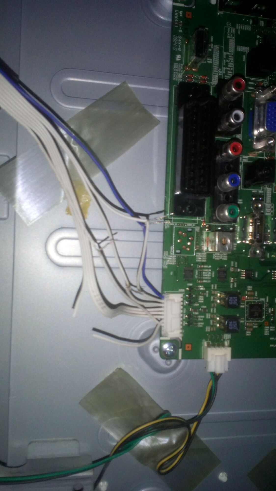

habe eine Lösung gefunden ihr müsst dieses Kabel trennen schneiden ist von Samsung le40B541P7W
dann klappt es
habe extra alle Kabel probiert am Ende gefunden

Hallo L: @mk05,
ich rate dringend davon ab, selbst an den Geräten herumzuwerkeln und einfach Kabel durchzutrennen. Abgesehen davon, dass dadurch die Garantie erlischt, kann das ganz schnell zur Funktionsuntüchtigkeit führen.
