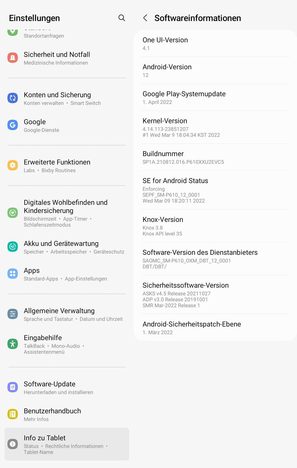

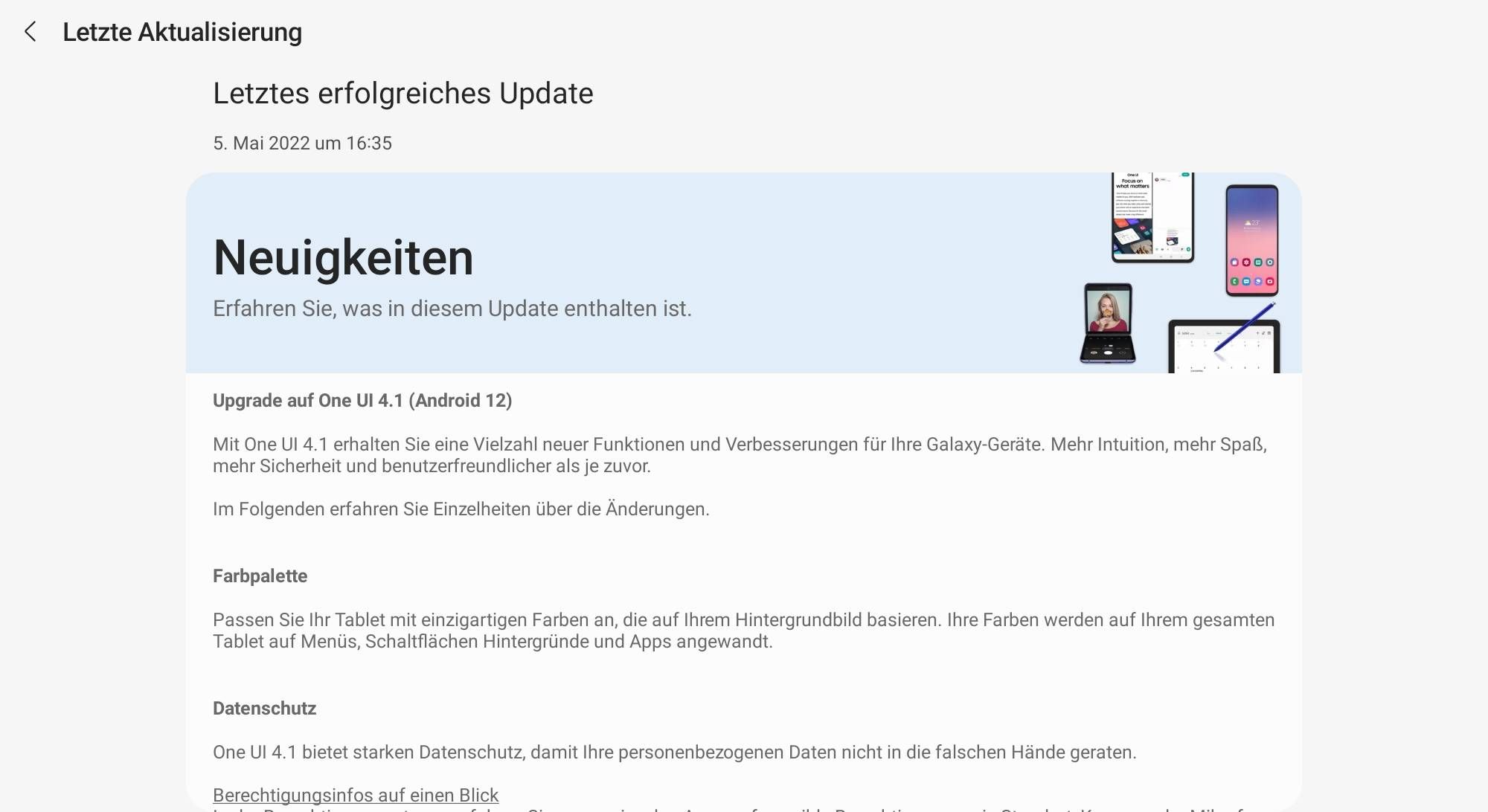

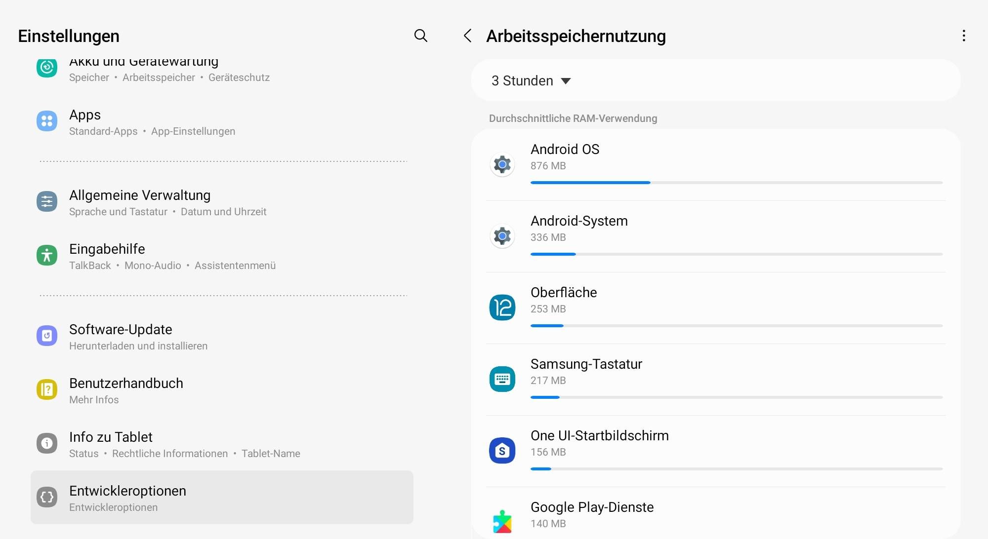

Seitdem ich die Neue One UI 4.1 Auf meinem Samsung galaxy Tab S6 Lite Installiert hab, ist mein Tablet super langsam und hat viele lags und ruckler, auch im home menü, wenn ich z.B von oben nach unten streiche, um Wlan oder Bluetooth zu aktivieren. Ich bin Schüler und habe dieses Tablet seit c.a 8 Monaten, ich spiele keine Spiele und habe auch keine ram beanspruchende apps, im Entwicklermodus ist mir aufgefallen, dass android c.a 850 MB Ram verbraucht. Vor dem Großen One UI 4 Update war mein Tablet sehr zuferlässig und schnell. Ich hoffe mir kann weitergeholfen werden *:smiling-face:

Das Ram verhalten hat sich zwar nicht geändert, aber ich hab ja auch Ram plus.
