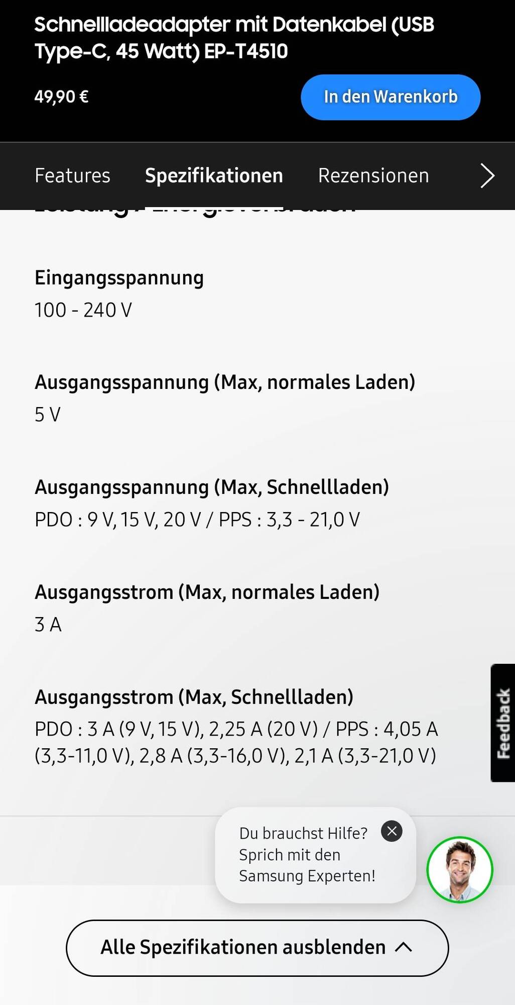

Laut dem Datenblatt reichen dort tatsächlich 3A. Habe ich jetzt erst entdeckt.

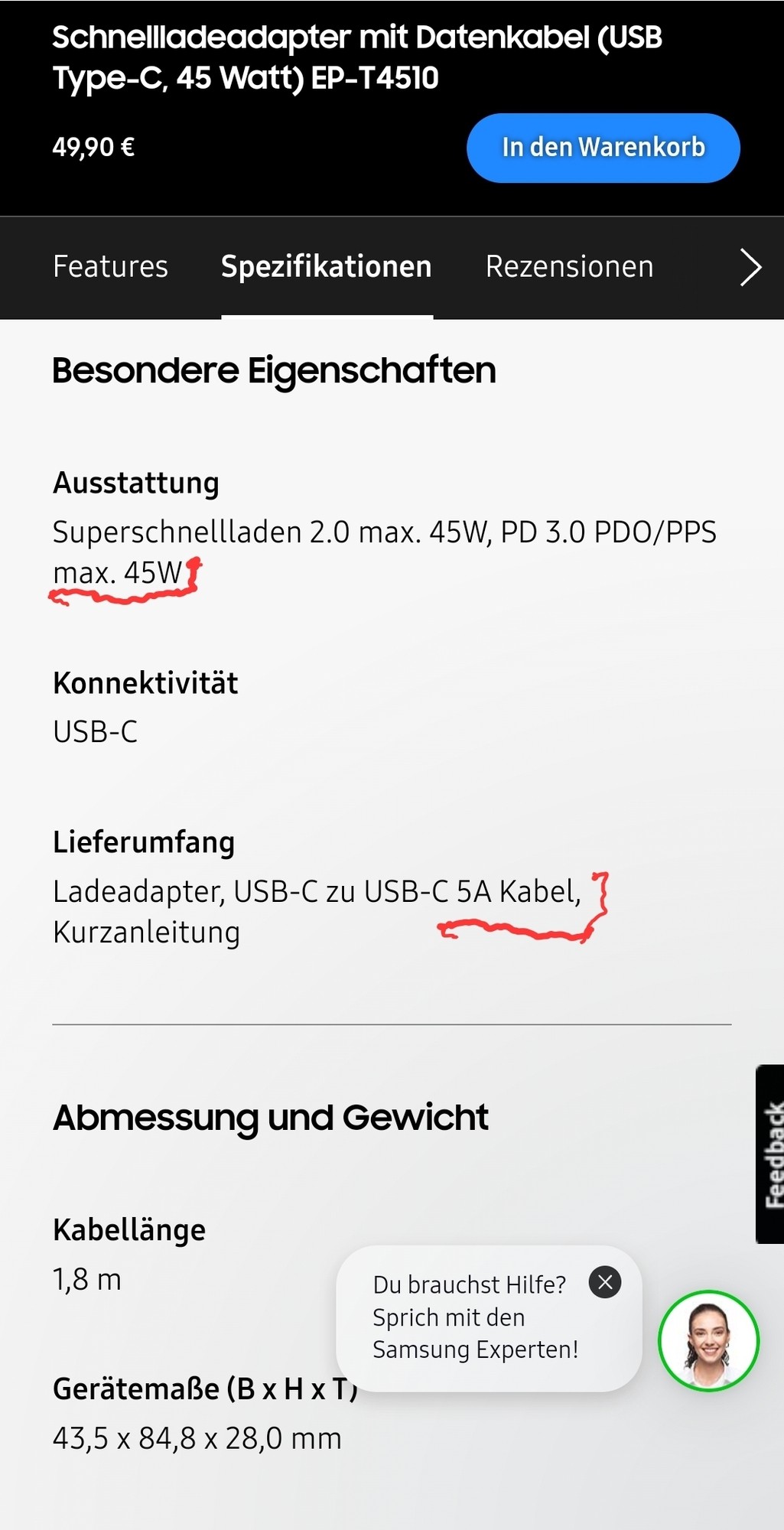

Ich bin bisher davon ausgegangen, dass die maximale Ladeleistung 45W beträgt, zumal dem Ladegerät ein 5A-Kabel beiliegt.

S22U macht 45W mit 3A Kabel. Das S23U brauch ein 5A Kabel. Mehr Strom, weniger Spannung. Vermutlich um die Hitze zu reduzieren. Deshalb 5A Kabel und pps über 4A, machen nicht alle pps Ladegeräte.
Nein reichen nicht. Schau mal unter maximales Laden. Pps über 4A. 3A macht max 25W
