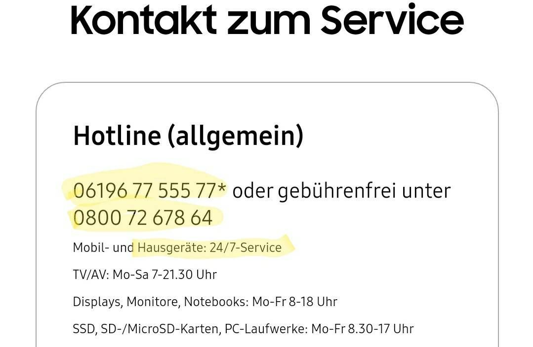

Ob eine Reparatur wirtschaftlich ist, wird dir der Support sicher sagen können. Hier die Kontaktdaten:
L: @tobias01
