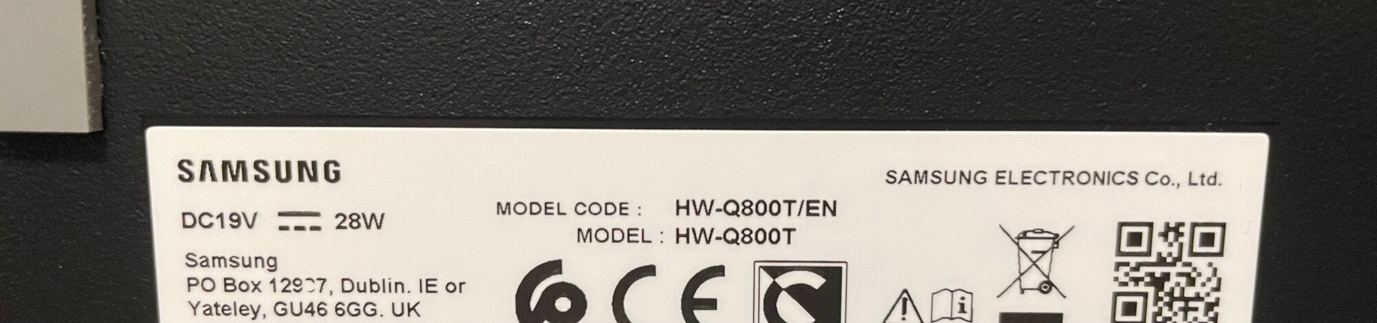

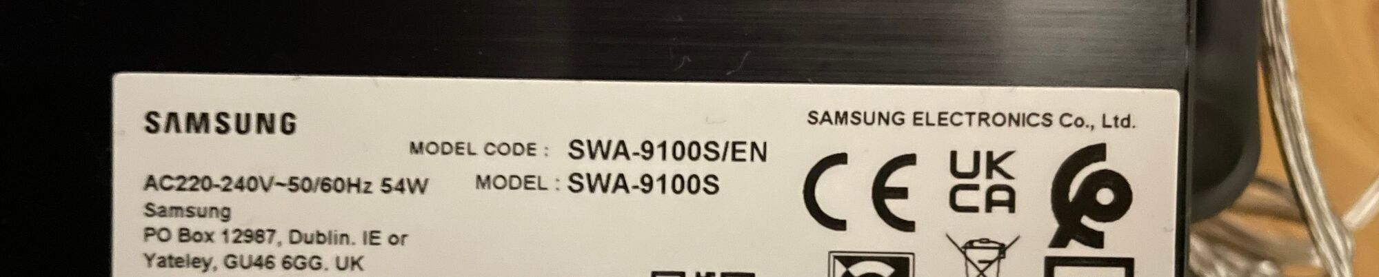

    Meine Soundbar ist das Modell "HW-Q800T/ZG" und bei den Rear-Speakern habe ich "SWA-9100S/EN".
    Denkt ihr das funktioniert?

    Hallo zusammen, folgendes interessantes UPDATE:
    - Gestern hat mir der Samsung-Support nochmals per E-Mail gemeldet, dass die Soundbar "HW-Q800T" nicht mit den Rear-Speakern "SWA-9100S" kompatibel sind.
    - Ich habe darauf nochmals zurückgeantwortet und dabei auf diesen Thread hier verwiesen. Zudem habe ich konkret gefragt, ob der Support nicht zumindest "die Möglichkeit einer Kompatibilität" oder ggf. eine "eingeschränkte Kompatiblität" dieser beiden Geräte bestätigten könnte.
    - Ich erhielt heute abermals die "sture Antwort" > "...eine Kompatibilität, mit dem von Ihnen genannten Rear-Kit, ist nicht gegeben bei Ihrer Soundbar."
    TROTZ ALLER SUPPORT-AUSSAGEN, die haben halt einfach keine Ahnung. Verstehe nicht, warum die das nicht einfach mal selbst nachprüfen oder ihre offizielle Aussage anpassen, muss man einfach mal so sagen!!!
    Mein Rear-Kit "SWA-9100S/EN" funktioniert einwandfrei mit meiner Soundbar "HW-Q800T/ZG".
    DANKE AN ALLE DIE HIER GEPOSTET HABEN!
    MfG
    Thomas
