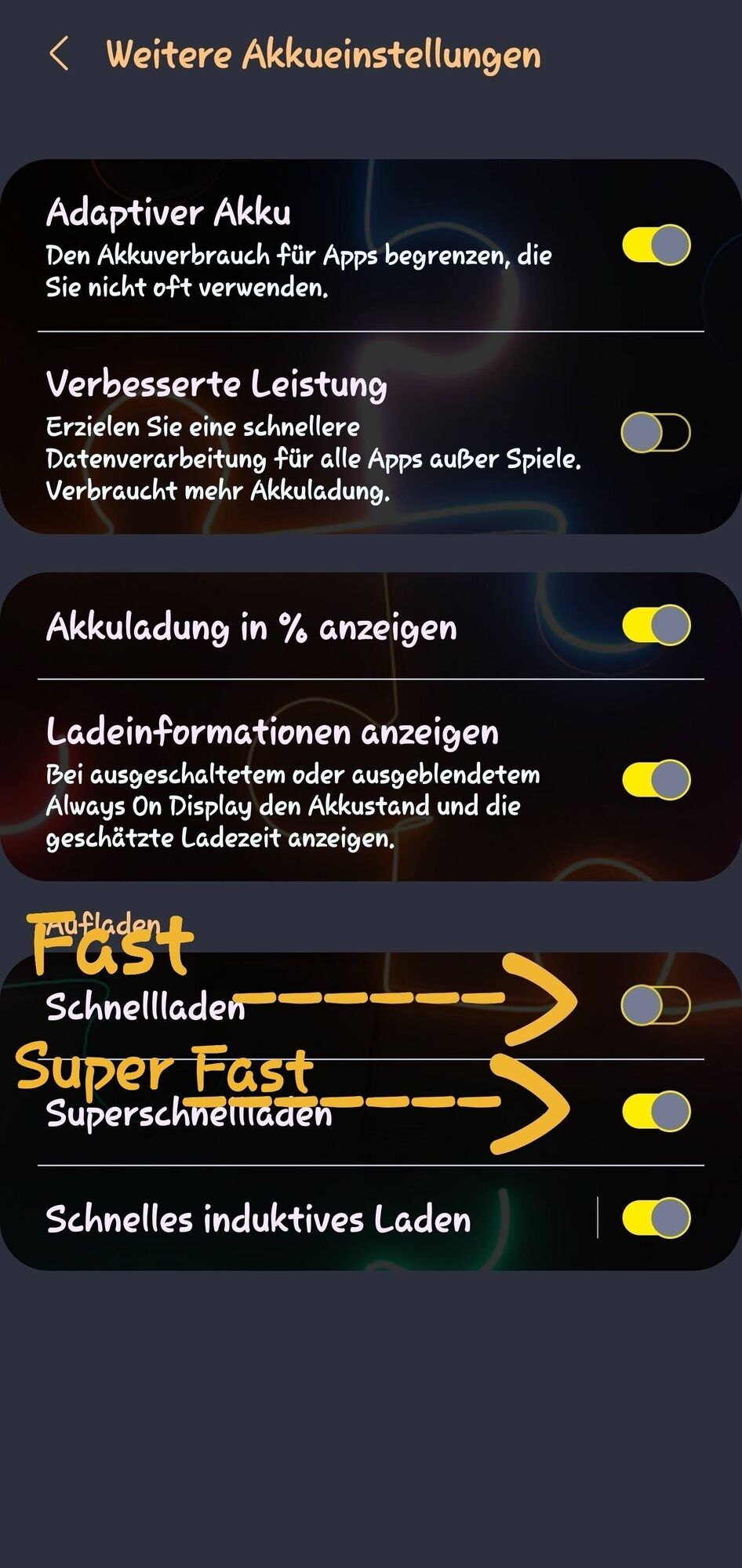

Okay, du hast dich also nicht vertippt soweit so gut.
Wie unterscheidet sich Superschnell und Schnellladen für dich????
Die einstellungen für Schnellladen, ist genauso wie normales laden.
Beim Schnellladen kann man keinen Unterschied bemerken, als wie Superschnelles Laden.
Das ist eine Tatsache, nur der Andy... musste ja darauf aufmerksam machen, weil solche Mitglieder es lieben andere auf Fehler hinzuweisen und zu korrigieren, wobei es keinen Unterschied für dich machte, der der die Hilfe benötigt.
Ich erklärte dir alles in Bezug auf das Superschnelle Laden, auch wenn ich so wie du 'Fast Charging' geschrieben habe.
("Du hast gerade geschrieben, dass der Superfast wie fast charging nicht funktioniert.")
Jetzt müsste der Andy... kommen und Einsicht Zeigen, daß man sich vertippt in den Beschreibungen. Warum du das nicht hinzugefügt hast, aber egal ist mittlerweile typisch hier.
Du kannst im Übrigen überhaupt nichts dafür, weil das Problem dasselbe blieb, als du fast charging geschrieben hast.
Hast du den wipe Cache Partition vollzogen???

Du fingst damit an, dass ich mich ja nur auf das "Fast Charging" beziehe, obwohl wir auf deutsch Superschnelles Laden schreiben.
Was hat es jetzt mit deinen Geräten zu tun, wo Superschnelles laden funktioniert???? Hää*1f605.png*
Sein Problem hat überhaupt nichts damit zu tun was du jetzt geschrieben hast??
Und wenn du das schon schreibst wie sieht es aus mit dem Schnellladen!!!!?????
Siehe Screenshot:
Du hast nicht ein Wort dazu verloren wobei es genau darum ging.....
Hier geht es nicht darum, wo aller Geräte Superschnelles nicht akzeptieren, oder funktionieren.
Wir haben hier die ganze Zeit vom "Schnellladen" geschrieben, dass diese Funktion nicht funktioniert.
Aber sag doch mal, wie sieht es denn aus mit dem Schnellladen was passiert, wenn du diese aus und einschaltest, ändert sich die %Zahl.???????
Und warum erwähnst du hier den S Pen, das ergibt auch keinen Sinn!?
