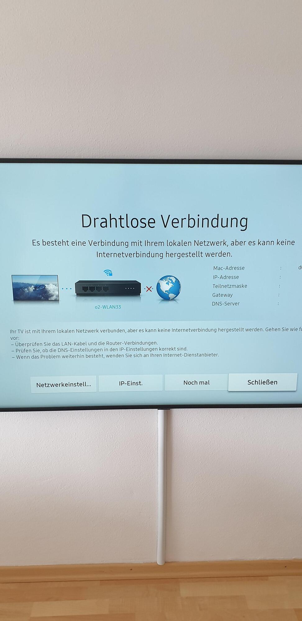

Jetzt habe ich die Daten nochmal manuell eingegeben, jetzt kommt (zumindest) diese Meldung
Das sieht nicht gut aus. Aber ohne jetzt in den Router schauen zu können (Einstellungen, Sniffer Trace, etc) sind meine Ideen aber aufgebraucht.

Das Problem kommt aber, wie man eigentlich auch an deinem Bild sehen kann nicht vom Fernseher, sondern vom Router, denn ansonsten würdest Du schon gar nicht mit dem Router verbinden können.
Und wie vielleicht auch schon so oft erwähnt, WLAN-Netze trennen um Probleme zu vermeiden. Denn der müll von automatischem Wechsel bei gleicher SSID funzt auch nicht immer und zuverlässig.
