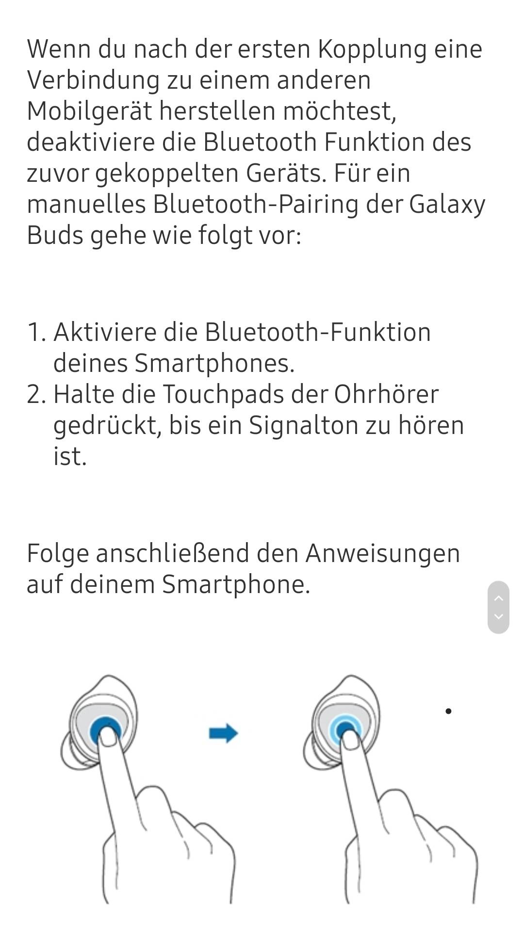

Aber nun nach dem ich mich gesammelt habe ein neuer Versuch. Du könntest noch folgendes versuchen. Buds in Ladestation legen und schließen. Die alte Verbindung/Kopplung in der Wearable App löschen. Smartphone neu starten und erneut eine Kopplung starten. Die Buds können auch manuell in den Kopplungsmodus gebracht werden...s. Screenshot
Yes, der Tipp war gut. Entkopplung, Neustart und schon klappt es. Vielen Dank und schönen Abend noch. Grüße
