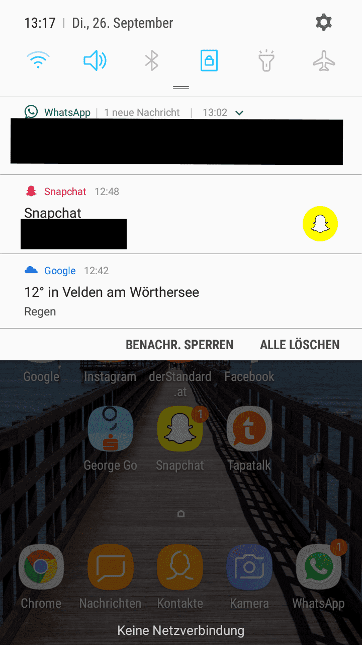

Ich habe ein Galaxy A3 und bin grundsätzlich sehr zufrieden. Anfang August kam ein ca. 150MB großes Update, das unter anderem den Fingerabdrucksensor massiv verbesserte. Dabei trat ein anderes, skurriles Problem auf: Wenn man die Benachrichtigungsleiste herunterzog stand da, wo normal der Netzbetreiber (3 AT) stand, nur "Keine Netzverbindung". Ganz egal ob im WLAN oder nicht, und vor allem, alles funktionierte ganz normal, also ich hatte definitiv eine Netzverbindung.

Deshalb hab ich mir vorgenommen, auf das 7.0-Update zu warten, und dann einen Werksreset zu machen. Genau das habe ich heute gemacht, alles komplett sauber installiert, meine wenigen Apps eingerichtet - und dann das: Immer noch genau der gleiche Fehler...
Wie gibt's das? Es ist jz nichts Weltbewegendes, aber es stört mich schon.
