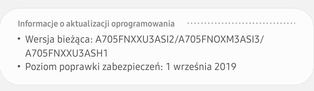

ich kann mein Samsung A70 nicht aktualisieren. Auf dem Handy läuft noch Android 9. Sowohl via FOTA als auch via Smart Switch findet mein Handy keine Updates.
Bei mir läuft aktuell: SI2(XEO)

Eher die aus der Telefoninfo, vielleicht als Screenshot. A705FNXXU1ASD1 oder so ähnlich muss das aussehen.
Das XEO deutet auf ein für Polen gebautes Gerät hin, das dürfte der Grund für die fehlenden Updates sein. Obwohl mein S7 aus Schweden eigentlich auch alle Updates erhalten hat.
Das Gerät habe ich in Deutschland auf der Samsung Webseite gekauft. Ich habe A70 und meine Frau A50 gekauft. Beim A50 alle Updates laufen Einwand frei und bei mir leider nicht. Einziges was das Gerät mit Polen zu tun hat, das ist Polnisch als Sprachmenu.
A70FNXXU3ASI2
Wo kommt denn die Kennung XEO her? Das verstehe ich nicht. Kann es sein das dort am Anfang mal eine SIM Karte von einem polnischen Provider eingelegt war?
So als Idee, nimm mal die SIM Karten heraus und suche dann einmal nach Updates. Ich meine so einen Workaround hier schon einmal gelesen zu haben.
Dann musst Du warten ob ein anderer User noch eine Idee hat. Oder sogar den Support kontaktieren, vielleicht haben die da die richtige Idee.
