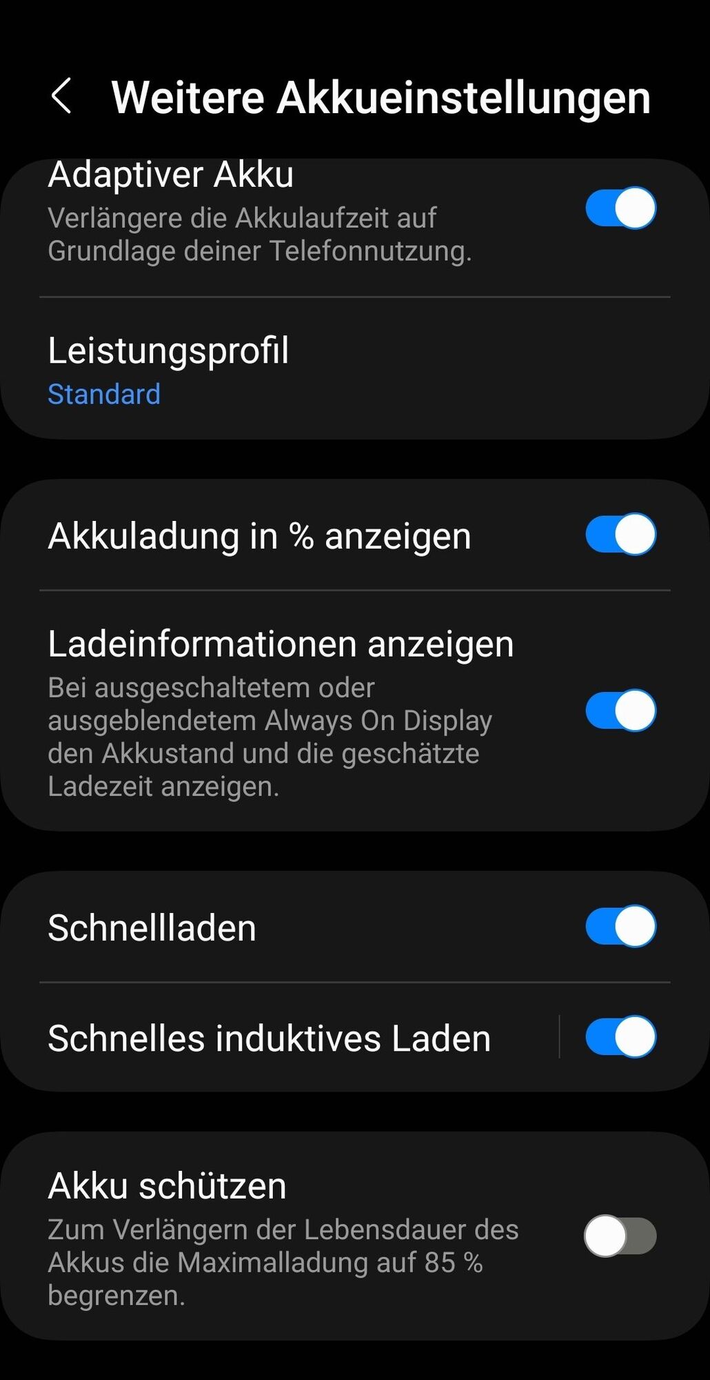

Seit dem Juni Update heute mittag stelle ich gerade fest dass nicht mehr superschnell aufgeladen wird obwohl die Einstellungen richtig sind?
Hat das noch jemand festgestellt
Welche Einstellungen? Da steht nur Schnellladen.

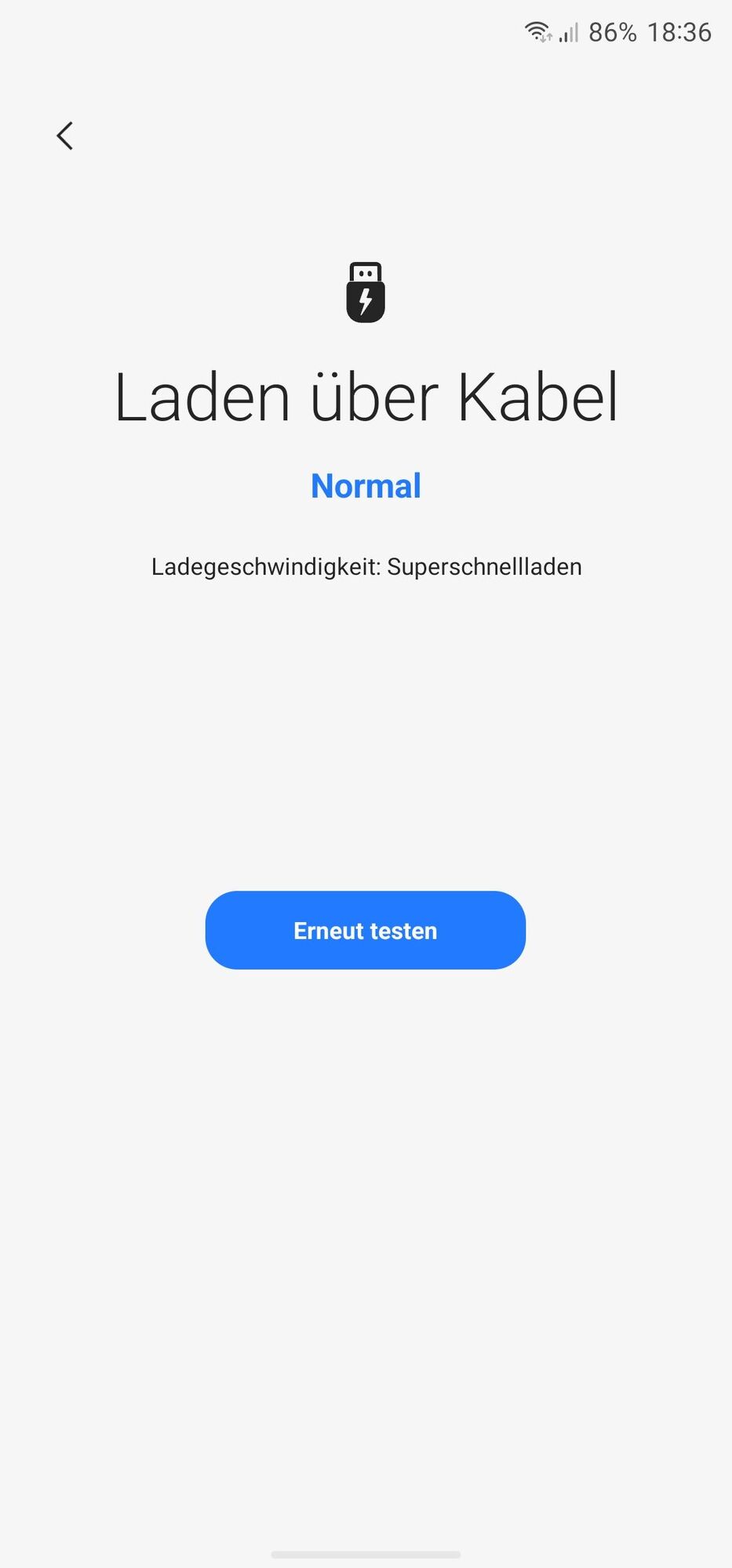

Das sind meine Einstellungen und trotzdem lädt es "normal"?
Habe jetzt mal das Ladekabel meiner Frau probiert, mit dem gleichen Ergebnis?

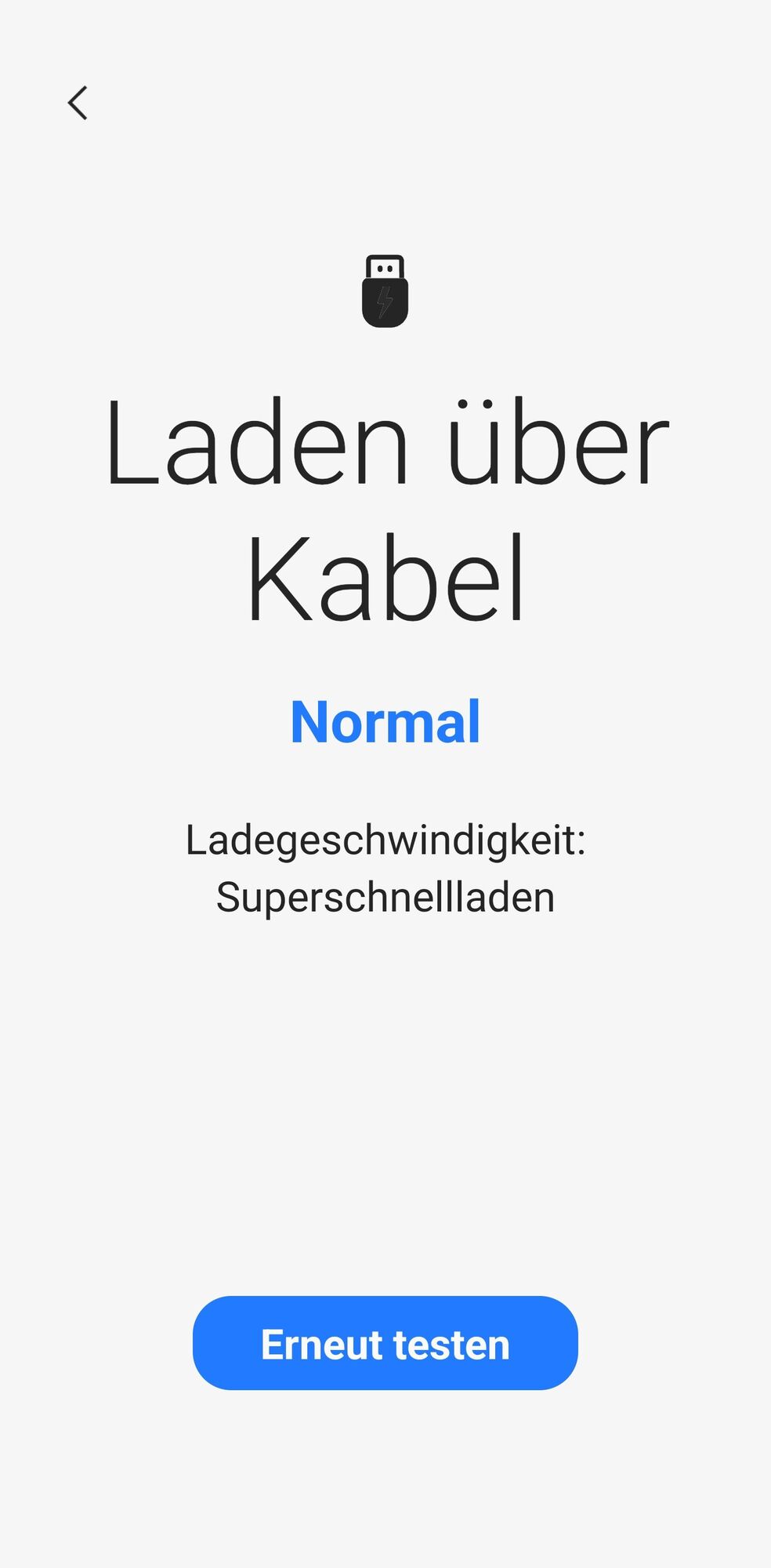

Habe 27 Watt, da geht nur ein Blitz.

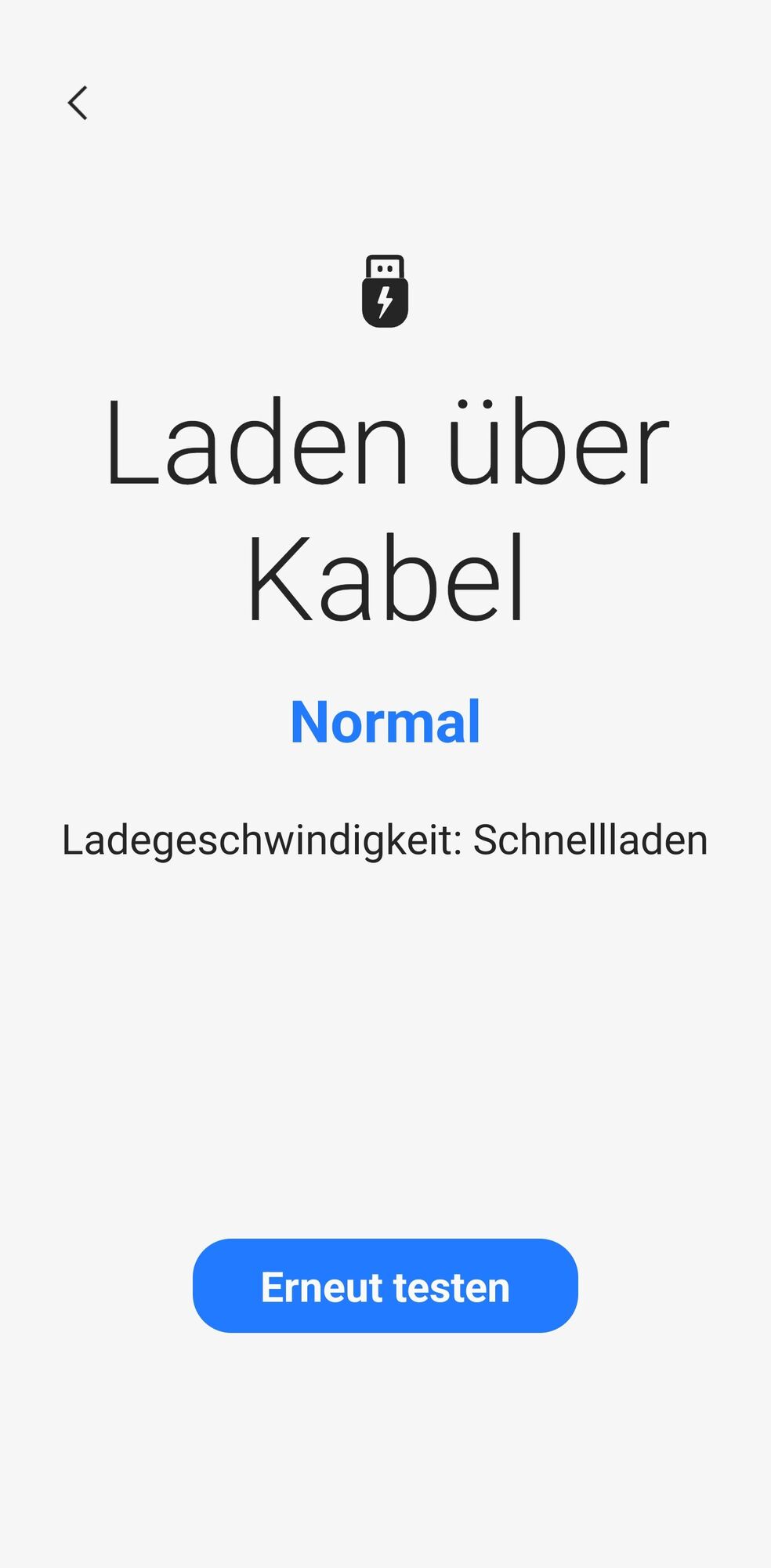

60 Watt 2 Blitze.

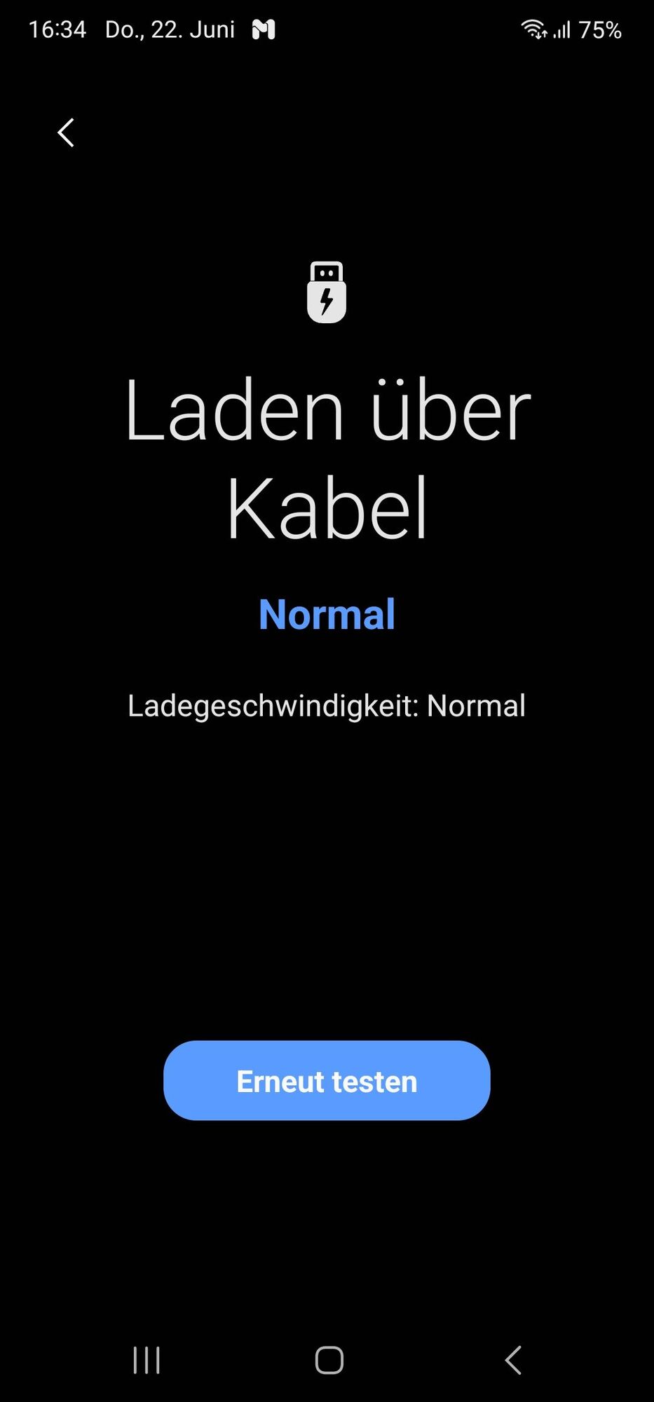

Habe mal Bilder gemacht.
Anscheinend ist dein 27W Ladegerät also nicht kompatibel mit dem Samsung Superschnellade-Standard. *m:1f636.png*
Auch an der Farbe vom Ring kannst du es erkennen.
Wenn der Ring grün leuchtet, dann wird nur mit 15W oder weniger geladen.
Wenn er türkis leuchtet wird mit 25W geladen.
Wenn er blau leuchtet, dann mit 45W.

Bei dem 60 Watt habe ich auch grünen Kreis, ist Original Samsung.
Gut möglich, dass der 60W Charger auch nur einen grünen Kreis anzeigt. Fürs Schnelladen der Handys bräuchtest du den neueren Book Charger, den EP-TA865.
Der ältere Book Charger ist ausschließlich mit dem Book als "Schnelladegerät" kompatibel.
