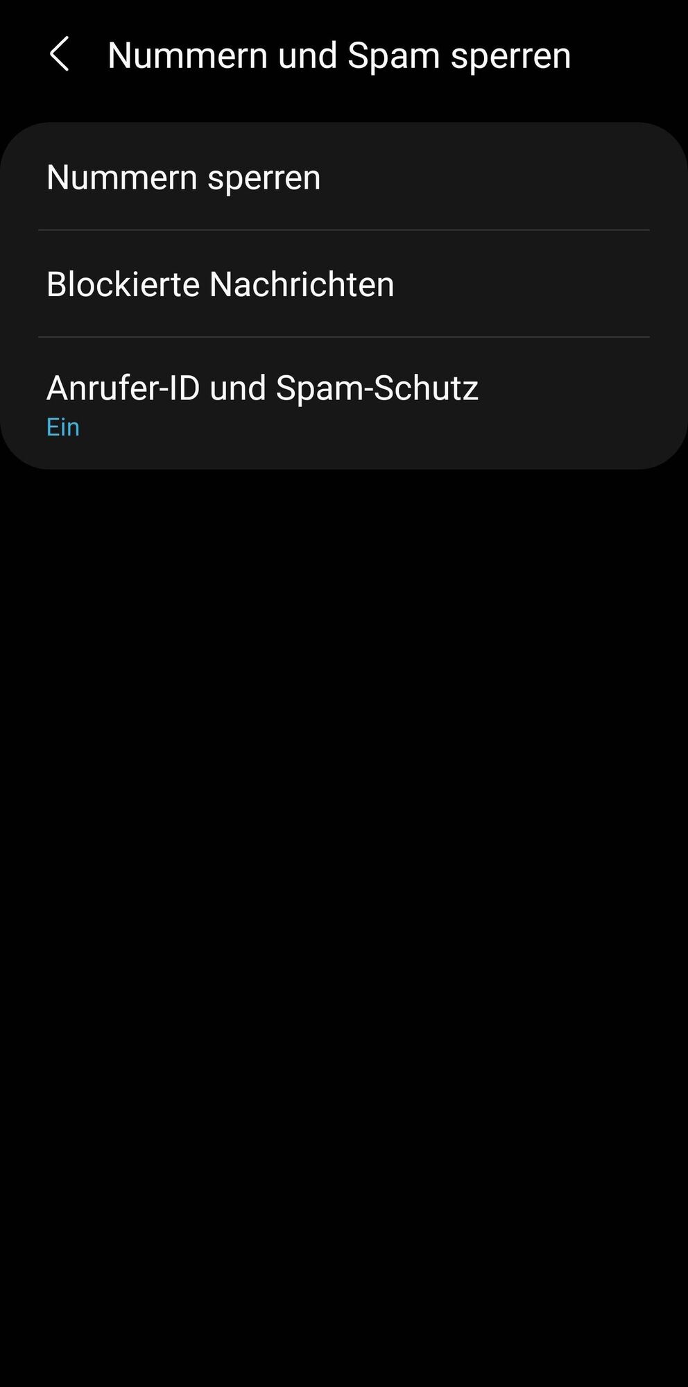

Schau doch bitte einmal ob in der Nachrichtenapp bei den Einstellungen beim Punkt aus meinem Screenshot etwas aktiviert ist.
Hallo BarneyOw,
keine Nummern blockiert, keine blockierten Nachrichten, Anrufer-ID und Spam-Schutz aus.

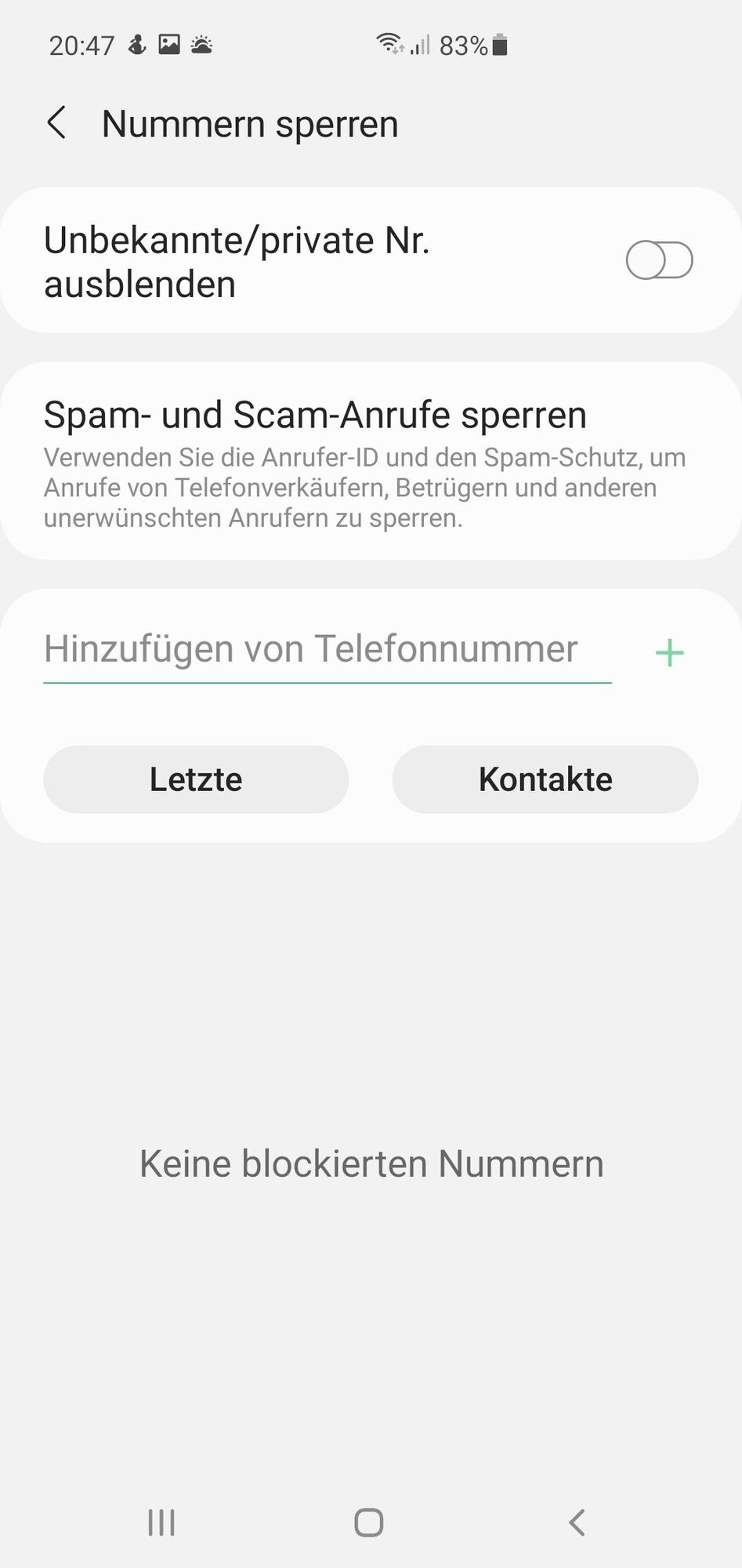

Gehe noch einmal zu der SMS App.
Drei Punkte tippen.
Einstellungen
Nummern sperren...
Was ist da aufgeführt?
Ansonsten, Kontakt löschen und neu anlegen.
