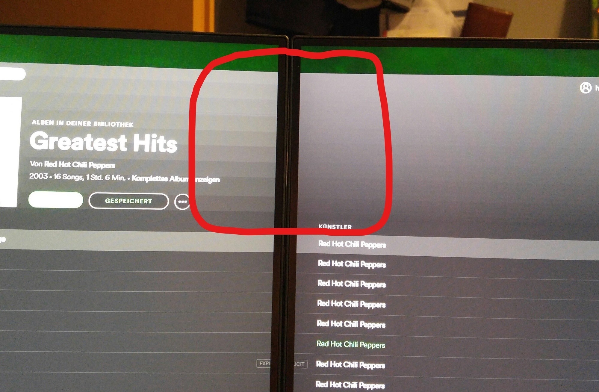

ich habe mir zwei Monitore S24H850QFU besorgt, diese per DP-Daisy-Chain verbunden und per USB-C am Laptop angeschlossen. Funktioniert soweit auch einwandfrei.
Allerdings tritt das Phänomen auf, dass immer der direkt per USB-C verbundene Monitor kantige Farbverläufe aufzeigt, der "hintere" Monitor am Ende der Chain das Bild jedoch normal anzeigt, unabhängig davon, welcher Monitor nun "vorne" oder "hinten" ist.
Beide Bildschirme waren gleich eingestellt, ein Konfigurationsreset hat keine Besserung gebracht. Über die Einstellungen der Grafikkarten (Intel UHD 630 sowie GeForce GTX 1050 Ti) bin ich bisher auch nicht schlau geworden.
Im Anhang ist ein Beispielfoto.

Meine erste Vermutung war ja, dass vielleicht etwas am USB Port deines Laptops nicht stimmen könnte.
Aber dann habe ich doch nochmal bei unseren Monitor Spezialisten nachgehakt und folgende Antwort erhalten:
Das liegt daran, dass an den einen Monitor 6 Bit Farbtiefe und an den anderen 8 Bit übertragen werden. Monitorseitig lässt sich da jedoch nichts einstellen. Die Kollegen vermuten, dass es an den Windows Einstellungen, einem Windows Treiber oder einem Windows Update liegt. Daher kann dir in diesem Fall wohl am besten der Support von Microsoft weiterhelfen.
