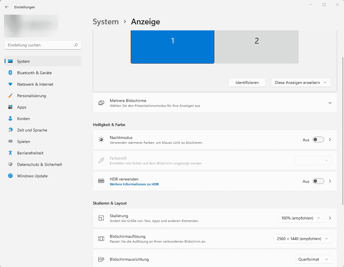

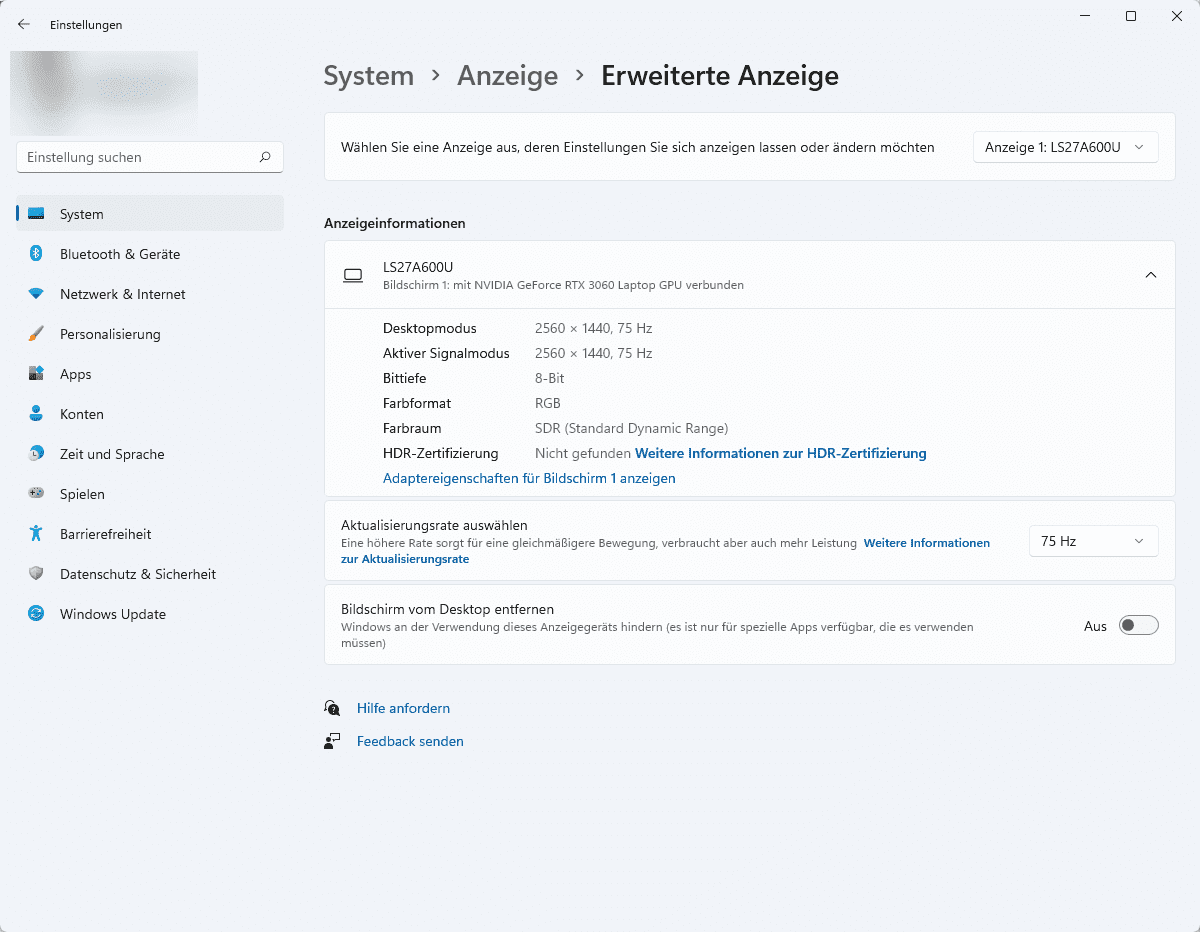

ich habe mir zwei S27A600UUU (bzw. LS27A600U) besorgt und diese sind per DP-Daisy-Chain und per USB-C am Laptop angeschlossen. Wenn es mal funktioniert, dann sieht alles gut aus. :)
Das Problem ist: Wenn ich das Notebook (z.B. nach einem außer Haus Termin) wieder anstecke, spielen die Display-Auflösungen verrückt. Ich muss dann das USB-C Kabel mehrmals raus- und wieder reinstecken bis es dann mal funktioniert.
Was ist bisher schon erlebt habe, wenn ich das USB-C Kabel anschlossen habe:
- Monitor 2 wird nicht erkannt (Daisy-Chain über DP)
- Monitor 1 hat Full-HD Auflösung, Monitor 2 800x600 (Die ich nicht ändern kann, ist ausgegraut)
- Monitor 1 hat Full-HD, Monitor 2 auch, allerdings nur 60Hz (nicht wie gewünscht 75Hz)
- Monitor 1 hat 800x600, Monitor 2 hat Full-HD (teilweise nur mit 50Hz)
- Monitor 2 hat Full-HD, Monitor 1 hat 2560x1440 (was die gewünschte Auflösung ist, aber nur 60Hz möglich)
- usw.
Um es kurz zu machen: Es treten alle möglichen Szenarien auf und ich muss immer wieder das USB-C Kabel neu einstecken bis die gewünschte Auflösung "da" ist.
Aktuell nutze ich 2560x1440 mit 75Hz, was dann auch irgendwann funktioniert.

ich habe einmal die Monitore der Kollegen getestet und da war es genau so. Von daher gehe ich davon aus, dass es an Windows 11 liegt. Mittlerweile kamen einige Updates und das Verhalten hat sich jetzt schon deutlich verbessert. Ich werde das weiter beobachten, aber kann schon relativ sicher sagen, dass es an Windows 11 liegt - auch weil die Kollegen mit Windows 10 keine Probleme haben.
