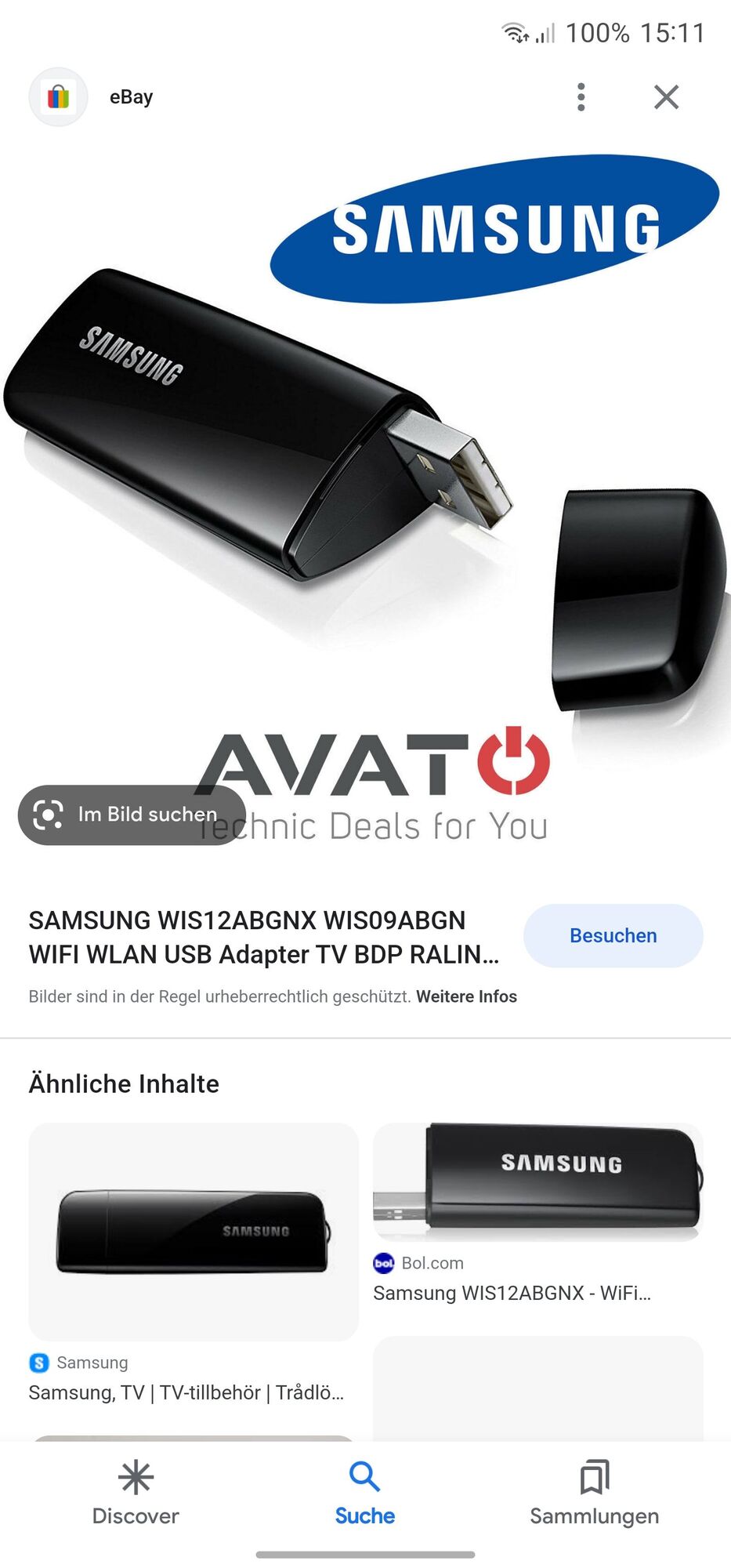

Die 2010-2011er Samsung Smart TVs haben tatsächlich einen WLAN Adapter gebraucht um WLAN Signale empfangen zu können.
Hatten auch einen UE40C7700 der hat auch sowas gebraucht.
Um den Hotspot eines Handys zu verbinden wird so ein Adapter/ Dongle damit auch gebraucht.
Der Adapter wird einfach nur im USB Anschluss des Fernsehers angeschlossen und es funktioniert dann.
Samsungs originaler Adapter für die damaligen TVs ist im Bild zu sehen.
